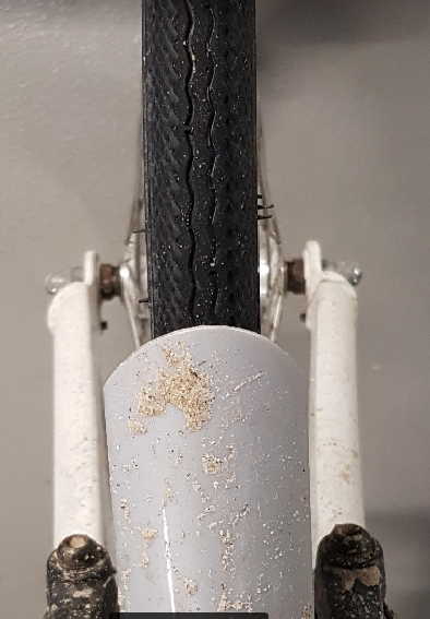

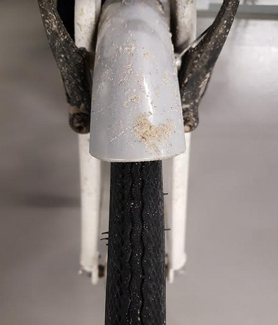

Gość Napisano 3 Marca 2017 Napisano 3 Marca 2017 a mierzyles ile efektywnie ma szerokosci Twoja opona 28C nadmuchana do cisnienia z ktorym smigasz ? DZis jestem w kombinacie na rowerze z 28C na przodzie, a błotnik według sprzedawcy ma 44mm to dkladnie ten. http://allegro.pl/blotniki-28-komplet-szare-tworzywo-z-drutami-i5610530665.html Moge Ci ciapnac fotke jak to wyglada.
LuckyLuke08 Napisano 3 Marca 2017 Autor Napisano 3 Marca 2017 Nie mierzyłem. Jeszcze ich nie założyłem. Zmierzę. Jeśli możesz wrzucić fotkę, to będę bardzo wdzięczny.
LuckyLuke08 Napisano 3 Marca 2017 Autor Napisano 3 Marca 2017 Bardzo dziękuję. Zamówiłem 42mm. Zobaczymy jak to będzie wyglądało
Gość Napisano 3 Marca 2017 Napisano 3 Marca 2017 Moim zdanem dobrze zrobiles, wyglad bedzie calkiem dobry, a błotniki będą działać również przy kapciach 35C jak trzeba...
