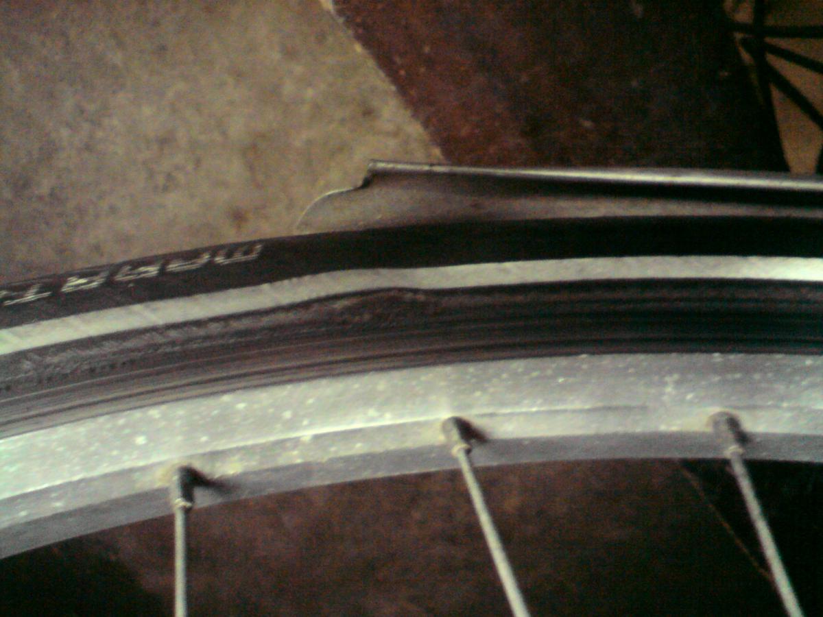

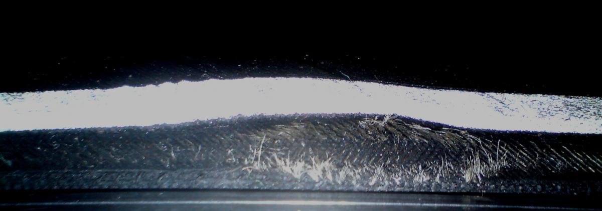

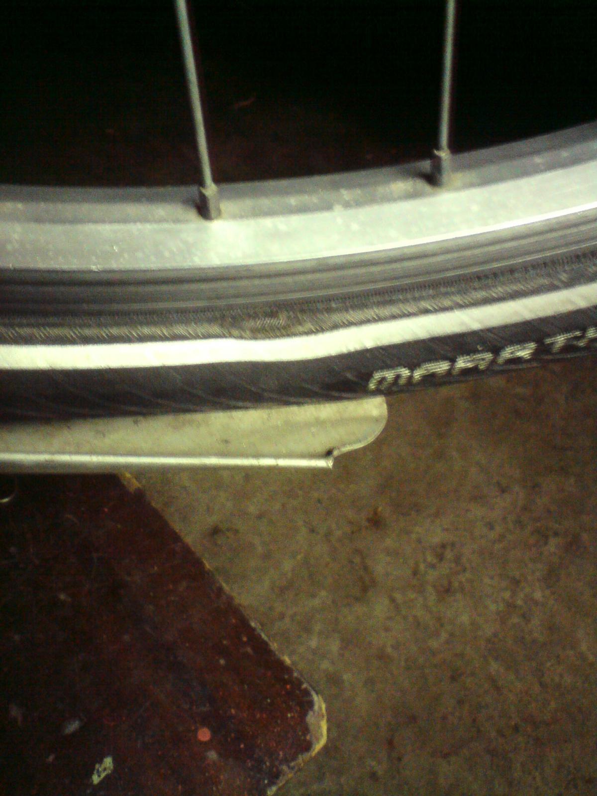

ironman2015 Napisano 25 Lutego 2017 Napisano 25 Lutego 2017 Witam W sierpniu w 2016 roku zakupiłem na allegro 2 opony w cenie 98 zł (1 szt 49 zł).Wszystko ładnie pięknie do dnia dzisiejszego,Podczas mycia roweru i opon zauważyłem na przednim kole lekkie pęknięcie coś jakby lekki guz się pojawił z boku opony,mówiąc szczerze nie wygląda to dobrze,potem przyjrzałem się tylnej oponie i zauważyłem coś takiego jakby się 1 cienka niteczka pruła z boku opony pociągnąłem delikatnie i rozpruwało się ale w tym przypadku nie ma żadnego wybrzuszenia ani nic. Przebieg tych opon to przejechane 2000 tys km. Jeździłem na nich tylko i wyłącznie po asfalcie.Jeżeli chodzi o bieżnik opony jest jak nówka nic zero starcia,Jeżeli chodzi o wysokość ciśnienia jakie było w oponie niestety nie powiem gdyż mam zwykłą pompkę ale zawsze pompowałem tak by opona pod moim ciężarem nie uginała się więcej niż kilka mm a moja waga ciała to 105 kg.Na oponie pisze że można pompować od 3.5 do 6 bar.Tak się zastanawiam teraz czy czasem nie kupiłem podróbek skoro kupiłem je tanio.Chciałbym zaczerpnąć waszej opinii na ten temat i zapytać się co jest przyczyną w moim przypadku że nowa opona tak szybko zaczyna się pruć i wychodzi guzek poniżej dołączam zdjęcia tej opony.

eloo Napisano 26 Lutego 2017 Napisano 26 Lutego 2017 źle ustawiony hamulec i opona się o klocek przetarła, możliwe że przydałoby się podciągnąć szprychy bo pod 105kg koło też może za mocno pracować na boki i przycierać o hamulec
itr Napisano 26 Lutego 2017 Napisano 26 Lutego 2017 Od Synkrosa? Też mam jedną. Schwalbe ma dość dobre gwarancje, w środku każdej opony jest numer, przyczyn bąbla czy prucia przy przebiegu 2tys, i pompowaniu na " kamień" może się kilka znaleźć, Supreme to dość lekkie opony i waga jest zaoszczędzona na ściankach bocznych. Ciężko jest napompować oponę na 6 atmosfer żeby przy 100kg uginała się się kilka mm, mogło być przepompowanie, niskie ciśnienie, uraz boczny, złe magazynowanie, wadliwa seria, uszkodzenie przy zakładaniu ale najbardziej wygląda na przycieranie przez jakiś czas zrotowanym klockiem hamulcowym, albo jazda z kołem zapiętym nie idealnie w hakach i wtedy klocek ustawił się drąc oponę, potem w najbardziej zdartym miejscu strzelił bąbel, inna mozliwość to dobicie opony z bardzo niskim cisnieniem do przeszkody wtedy obręcz "nacina" w tym rejonie oplot i mamy potem taki efekt.
ironman2015 Napisano 26 Lutego 2017 Autor Napisano 26 Lutego 2017 Mówiąc szczerze nie wiem jaki nik gościu miał na allego z tego względu że to kolega mi zamawiał bo ja nie mam konta na allegro.Wracając do tematu to w 100% mogę wykluczyć zbyt niskie ciśnienie w oponach,nigdy nie jeździłem na oponach co się po demna ugniatały,sprawdziłem teraz koło w ramie i wygląda na to że jest prosto,a jeżeli chodzi o klocek hamulcowy to w tej chwili nic mi nie ociera o oponę ,Sprawdzałem zakręciłem kołem i koło kręci się bez żadnych otarć,ale teoretycznie mogło tak być przez krótki okres czasu że gdzieś mi delikatnie klocek ocieral o bok opony.Zauważyłem lekki luz za kamulcach v brake więc to może być ta przyczyna,ale na tą chwilę jak kręciłem kołem nic nie obciera.To jest koło przednie ,ale co z kołem TYLNIKM dlaczego tak zaczyna się pruć niteczka? A czy jest możliwe by taka opona była podrabiana? 1 taka opona kosztuje normalnie z 160zł a gość sprzedawał po 49zł i pisałem że robi wyprzedaż itp Teraz tak czy siak muszę zakupić nową oponę i nie wiem jaką czy kupić taką samą czy szukać czegoś innego. Mam mętlik w głowie

lewocz Napisano 26 Lutego 2017 Napisano 26 Lutego 2017 Kolego ironman2015, kolega Cervandes nic nie pomylił. Ja też tam widzę jak byk 2 miliony kilometrów A tak poważnie to wyglądają na za mocno pompowane. Była mowa o źle ustawionych klockach hamulcowych, ale wówczas rysa leciała by przez cały obwód koła. No chyba, że koło scentrowane mocno i klocek łapał w jednym miejscu. Nie spotkałem się z podróbkami opon rowerowych..ale kto wie.

itr Napisano 26 Lutego 2017 Napisano 26 Lutego 2017 Drogie opony wysyła się do Niemiec, bywa że reklamacja jest uwzględniona, przy cenie zakupu 50 zł, i takim charakterze uszkodzenia i przebiegu 2tys dałbym sobie spokój i na tył kupił zwykłego Maratona "green albo blu " No i nie przepompowywać nie rozdętej ,drugiej opony....... Mechanizmu uszkodzenia po czasie się nie dojdzie, i nie ma co dramatyzować. Sam załatwiłem co najmniej dwie opony droższe i naprawdę nowe w tym rejonie jedną klockiem drugą dobiciem i wyglądały tak samo. A nawet bardziej źle bo jedna wystrzeliła bąbla dętki i wybuchła, zdarza się,

CentrumRowerowe Napisano 27 Lutego 2017 Napisano 27 Lutego 2017 Nikt nie spodziewał się hiszpańskiej inkwizycji.. Mam wrażenie, że zostaliśmy wywołani do tablicy Patrząc na zdjęcia jestem przekonany, że reklamacja zostałaby odrzucona przez sprzedawcę jako uszkodzenie mechaniczne. Jak już forumowicze wspominali wydaje się, że na całym obwodzie opony jest pasek zdartej gumy. Wygląda to na źle ustawione klocki hamulcowe. Sprzedawca ma idealną "podkładkę", żeby wykpić się z reklamacji, a jak jeszcze sprzedawał Marathony Supreme za 1/3 ceny sugerowanej to raczej nie ma co liczyć na jego dobrą wolę. Schwalbe Marathon Supreme to dosyć delikatne opony, ale o dobrej przyczepności i całkiem szybkie. Marathony Plus i zwykłe(zielona wkładka) to są modele 2 razy cięższe, do jazdy po szkle i miejskim syfie. Pomimo przynależności do jednej rodziny opon touringowych Schwalbe Marathon, modele Supreme i Plus to skrajne przeciwieństwa. Supreme ma mieszankę gumy z wyższych modeli szosowych, bo to jest opona premium do szybkich rowerów. Marathon Plus i Green montowane są w holendrach i wszędzie tam gdzie ważniejsza jest wytrzymałość niż właściwości jezdne. W kwestii cen, Supreme za 50 zł raczej się nie spotyka, okolice 130 zł to mega okazja lub nietypowe rozmiary. Dobra sklepowa cena to od około 165zł. Marathony Plus są jakieś 40 zł tańsze, a Marathony Green Guard (zwykłe) to od około 90 zł.
