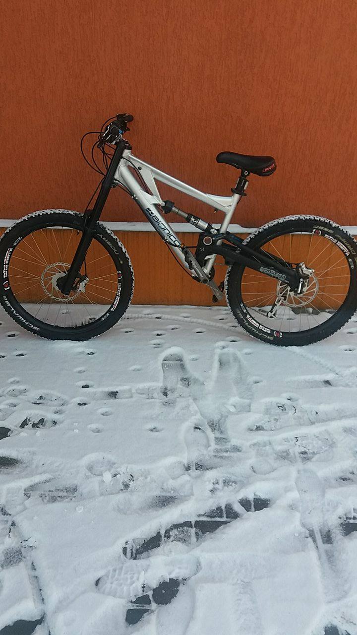

Witam, posiadam rower z długą rurą sterową, chciałbym uzyskać czucie geometrii progresywnej 64-65 stopnii(w nim na pewno jest więcej). W jaki sposób np, skrócić mostek albo użyć podkładek? Z góry dzięki :)
Jak skrócisz mostek albo użyjesz podkładek to efekt będzie taki że... skrócisz mostek albo użyjesz podkładek  :thumbsup:
Teoretycznie żeby zmienić kąt ( chociaż to nie jest zmiana kąta główki) można zmienić wysokość amortyzatora. Każdy 1cm skoku to teoretycznie 0,5 stopnia.
Odpowiedź brzmi następująco: należy zdjąć z roweru ramę, kupić nową o pożądanej geometrii i założyć w miejsce starej.
Nie da się "uzyskać" geometrii. To jest pojęcie ściśle powiązane z ramą. Jasne, można nieco pobawić się przy użyciu sterów typu AngleSet, innymi wymiarami dampera, jego mocowania czy wysokością widelca, ale to w większości drobiazgi. Jeśli natomiast pójdziesz ostro ze zmianami, pochrzanisz choćby kąt podsiodłówki czy wysokość suportu.
  • Mod Team
No i jeszcze taki drobiazg, że podałeś tylko jeden z aspektów geometrii progresywnej.
Długa rama (ETT, reach), nisko położony środek suportu, krótki tylny widelec, stromy kąt rury podsiodłowej, widelec posiadający odpowiednio duże wyprzedzenie (51-55mm)... Żeby tak tylko te najbardziej widoczne wymienić...
A tego żadnymi podkładkami i mostkami nie uzyskasz :)
