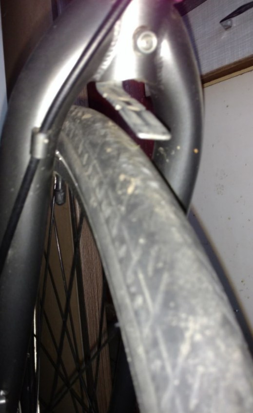

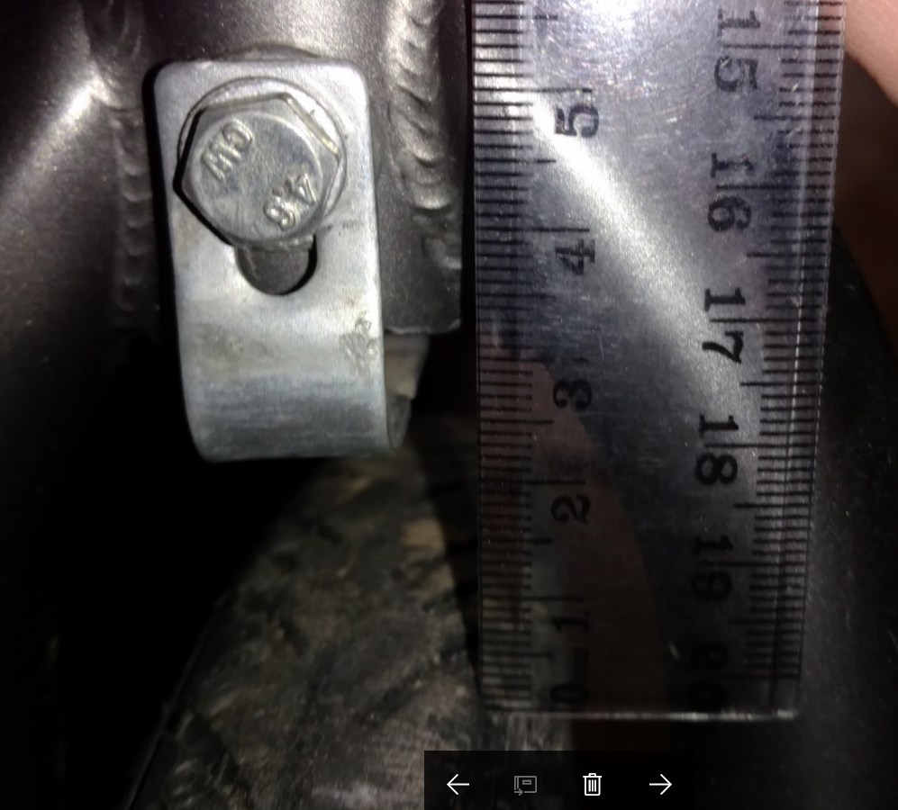

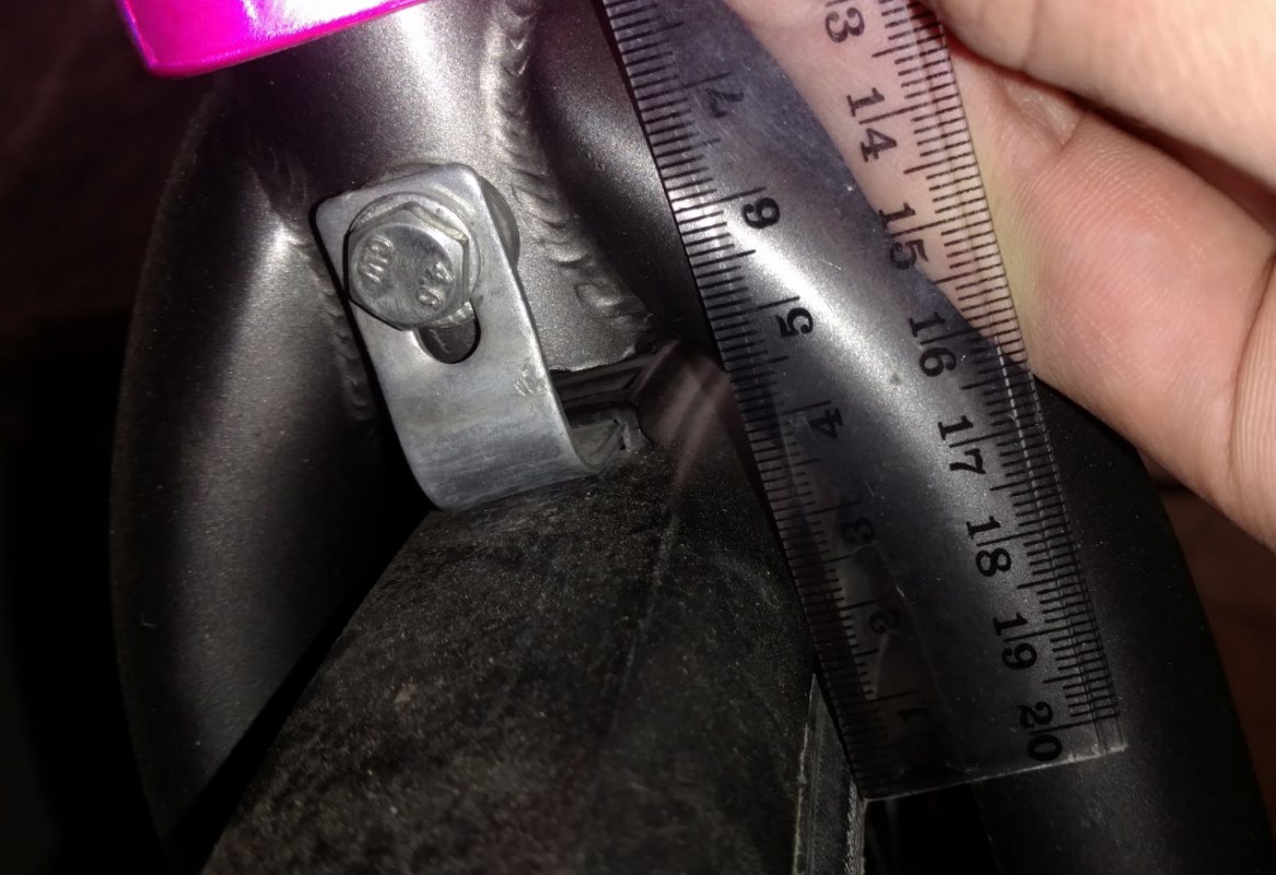

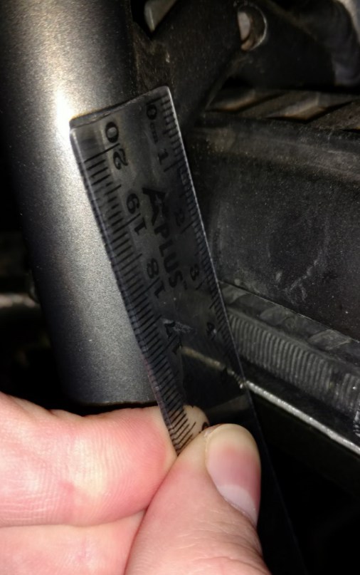

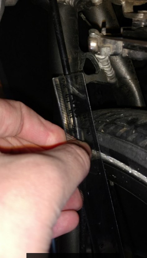

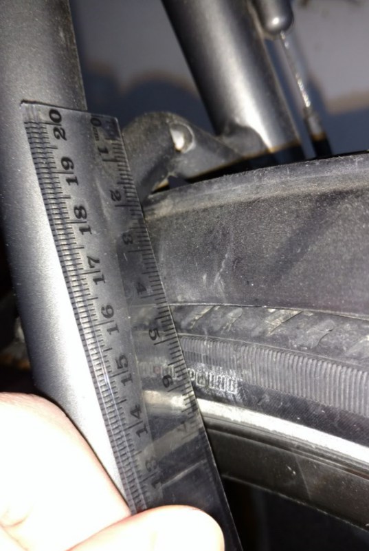

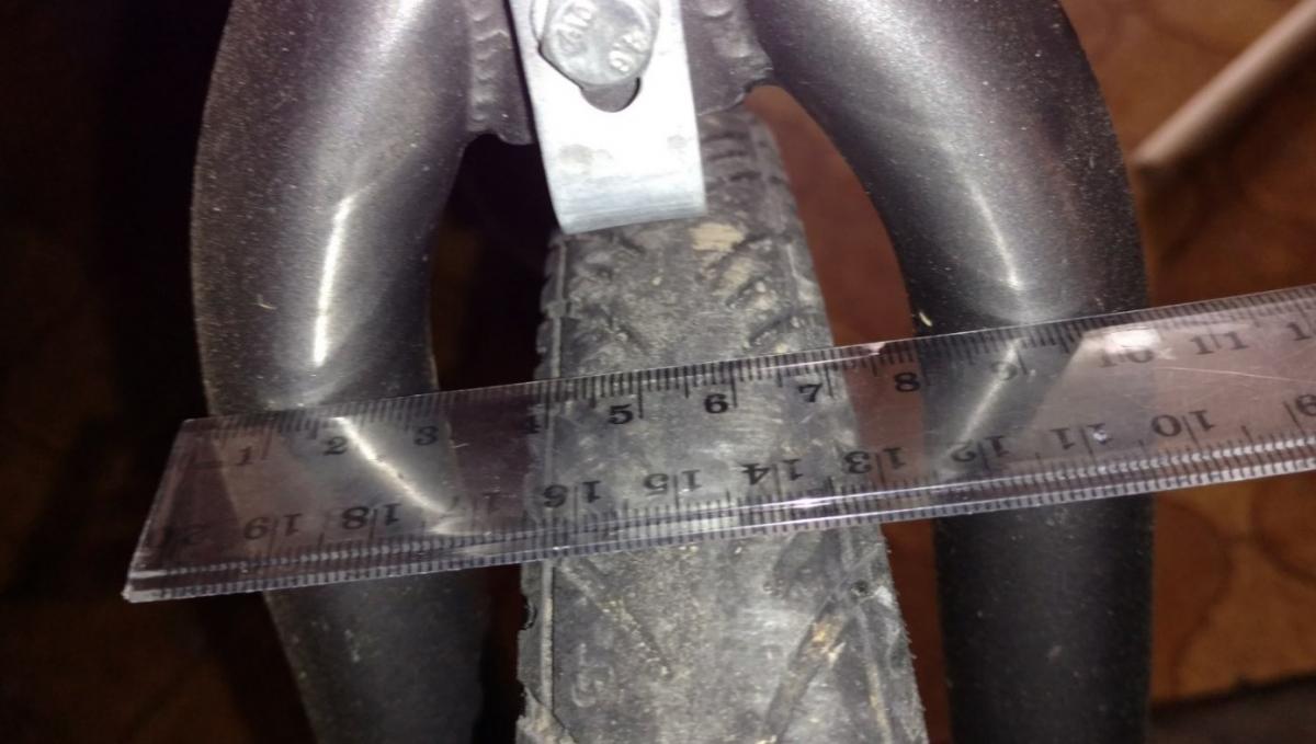

Qnieteq Napisano 20 Lutego 2017 Napisano 20 Lutego 2017 Witam, ostatnio pisałem w sprawie zmiany kierownicy na baranka, jednak stwierdziłem ,że zabieg mało opłacalny. Myślałem o zmianie kół na większe, ktoś słusznie powiedział ,że rower wygląda jak Gortat w butach 38 Dużo w tym racji, zwłaszcza ,że jeżdżę po drogach i nie powiem, ale 26 calowe koła przeszkadzają. Rama jest dosyć duża bo 56 cm. Ja również niski nie jestem (186cm) Myślałem o zmianie na typową kolarkę, ale wstrzymam się ten sezon. Stwierdziłem ,że w zmianę kół jednak zainwestuję, nie znam się na tym zbyt dobrze, dlatego chciałem poprosić was o pomoc. Przedewszystkim w ocenie czy zmieści się tam koło 28, lub nawet 27,5. Oraz propozycję konkretnego modelu, na podstawie piasty, hamulców itp. Zamieszczam sporo zdjęć więc będzie łatwiej, to wszystko ocenić. W więc zaczynajmy: Piasta: Shimano Alivio fh-rm65 (Przednia i tylna to raczej ten sam komplet) Niestety nie mogę się doczytać rozmiaru/szerokości. Jest ona na kasetę 8/9 rz. Z mojej zielonej oceny wychodzi na to ,że jest w dobrym stanie. Hamulce: Shimano BR-M415, z tego co wiem na rynku są dostępne jakieś przejściówki. Tarcza to chyba 160mm Kaseta: SRAM PG-830 8-Speed 11-28 Cassette (Swoją drogą ona też potrzebuje już zmiany, zdarza się przeskakiwanie na 3/4 tarczy) Opony: Bontrager Satellite Plus 26x1.5" 60 tpi, kwalifikują się do wymiany. Koła: Tutaj nie wiem jak się to określa, ale sądzę ,że po rozmiarach opony i piaście będziecie mogli oszacować, na pewno są to też Bontragery, z tarczą na nity. Swoją drogą ŚWIETNE leciutkie koła. Myślę ,że to wszystko co powinna wiedzieć osoba, która zechce mi pomóc. Myślałem ,że zawsze można kupić, przymierzyć i oddać jeśli nie będzie pasować. Nie chciałbym dużo przeznaczyć na ten zabieg ponieważ mam jeszcze inne wydatki. Jako ciekawostkę powiem ,że rower kupiłem na początku bodajże 2015 roku, na allegro bez oględzin za 960 zł. Od tamtego czasu nie zainwestowałem w niego ani grosza, ale pora to zmienić Sezon zamierzam rozpocząć z nową energią, i zaplanowałem już wyjazd 400 km w wakacje. Rozpisałem się porządnie, ale to nic nie szkodzi Pozdrawiam Znalazłem coś takiego: http://allegro.pl/kola-kpl-szosowe-28-mach1-kaseta-2-kolory-2-opcje-i6720825451.html
seraph Napisano 20 Lutego 2017 Napisano 20 Lutego 2017 Przy tej samej szerokości opony koło 28' ma o 6 cm większą średnicę niż 26', więc potrzebujesz 3 cm miejsca więcej w widełkach i o tyle też uniesie Ci się cały rower po takiej wymianie, a to da o sobie znać w prowadzeniu. Masz hamulce tarczowe, więc reszta pozostaje kompletnie po staremu, bo piasty nie mają tutaj żadnego znaczenia. Popełniłem kiedyś taką przeróbkę roweru na dodatek na hamulcach obręczowych i szczerze Ci mogę doradzić - lepiej zmień rower. Rama nie jest geometrycznie dostosowana do większych kół i to czuć. Taki rower jeździ, ale nigdy się nie będzie prowadził tak dobrze jak cross, hybryda czy w końcu szosa. Koła 27,5' są rozsądniejszym rozwiązaniem, ale jest problem z wąskimi oponami do takich obręczy.

J67 Napisano 20 Lutego 2017 Napisano 20 Lutego 2017 W typowe widły MTB 26" spokojnie wchodzi koło 28x700C. Z tyłu - zależy od konstrukcji ramy. W moją (nie MTB, ale też 26") - wchodzi, ale muszę upuścić powietrza, żeby wyjąć koło. Obręcze kupiłem crossowe 622x18. Łatwiejszy montaż i demontaż opony niż np. na 622x13. Nie daję linka, bo w tej chwili są niedostępne, ale to był Author po 50 zł/szt. Piasty - na maszynach. Są droższe, ale 100-krotnie się opłaca, zwłaszcza, gdy jeździsz po mokrym.

Arni220 Napisano 20 Lutego 2017 Napisano 20 Lutego 2017 W typowe widły MTB 26" spokojnie wchodzi koło 28x700C. Potwierdzam. Koło będzie miało minimalnie większą średnicę niż 26" obute w oponę 2.20, ale ta różnica sprowadzi się do pojedynczych milimetrów. Manewr jak najbardziej do zrobienia, bez utraty właściwości jednych itp. Ale jak się bawić, to najlepiej w oponę 25mm, obręcz 15/17mm i do przodu. Do opon 28mm lepiej zapodać obręcze właśnie 18/19mm.

Arni220 Napisano 21 Lutego 2017 Napisano 21 Lutego 2017 Rower 26" na kołach 26" okutych w oponki 1" (25mm) wyglądać będzie jak Wigry z poprzedniej epoki lub rowerek komunijny. Jak chcesz by zabieg miał ręce i nogi to kup normalne 28" i wtedy zakładaj 25mm oponki.
