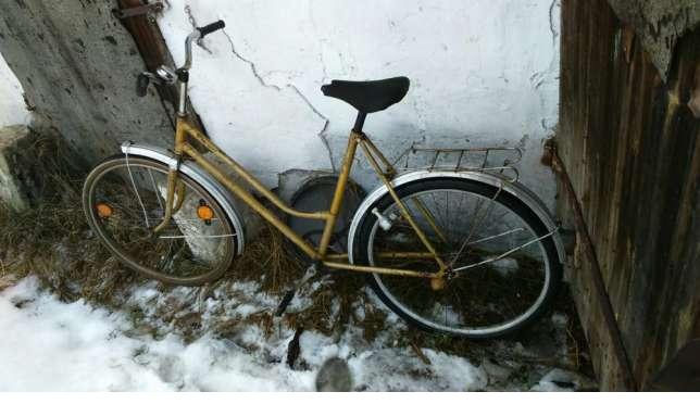

J67 Napisano 16 Lutego 2017 Udostępnij Napisano 16 Lutego 2017 Witam. Kupiłem kilka dni temu bardzo zacny rower. W załączniku zdjęcie z OLX-a. Kupiłem go tylko dla ramy. Reszta nie pasuje do mojego projektu, ani nie nadaje się do użytku. Na dzień dobry - problem ze sztycą pod siodło. Powinna mieć średnicę mniejszą niż 25 mm. Niedużo mniejszą. Poprzedni właściciel wbił na chama 25-tkę. Aktualnie jestem na etapie jej wydłubywania. Może ktoś wie, jaka powinna być średnica i czy da się taką sztycę dokupić? Mam taki pomysł, by kupić aluminiową 25-tkę, tylko taką bardziej pancerną i przetoczyć. Czy to dobry pomysł? Na prawej rurce tylnych wideł jest fabrycznie zrobiony wgniotek, aby nie ocierała zębatka. Z tym, że został on zrobiony pod tarczę 46T. 48 też by weszło, ale 52 - już nie bardzo. Czy da się ten wgniotek przedłużyć i jak to zrobić, żeby nie uszkodzić ramy? Z wielką wprawdzie przykrością, ale będę musiał wymienić przednie widły. Nie są uszkodzone i wizualnie mi się podobają, ale z racji mocnego wygięcia - rower staje się bardzo rozlazły. Jakie byście zaproponowali? Oryginał - to pod koło 26" z szeroką oponą + błotnik (nie wiem, jak się mierzy rzeczywistą wysokość wideł). Wydaje mi się, że klasyczna, szosowa widła ma podobną wysokość. Czy to dobry pomysł, by celować w coś takiego? Suport jest na wciskanych miskach, wałek (na kliny) ma ok. 130 mm. Nie mogę dokładnie zmierzyć, bo korba jest przyspawana. Chcę zmienić na kwadrat. Jeszcze nie zdecydowałem, czy będzie to suport kulkowy, czy maszynowy (do starej Gazeli). Obecnie szukam korby (ramiona z pająkiem). Zależy mi na krótkich ramionach (165 mm), a to rzadkość. Może ktoś podpowie, jak ogarnąć temat: korba - długość wałka - linia łańcucha. Zamierzam założyć wolnobieg 5-rzędowy i spodziewam się, że optymalna linia łańcucha wyniesie ok. 45 mm. Zamierzam wykorzystać starą (tylną) przerzutkę Sachs, którą posiadam - wraz z hakiem przykręcanym do haka w tylnych widłach. Z tym, że haki w Diamancie są bardzo długie. Gdybym przykręcił koło bliżej przodu - mógłbym skrócić rozstaw osi o co najmniej 3 cm. Czy można koło przykręcić - nie dosuwając do końca (do haka przerzutki). Ewentualnie zastosować hak zakładany na oś? (słyszałem, że są takie). Czy to dobry pomysł? To może na razie tyle pytań. W trakcie składania na pewno coś jeszcze wyniknie. Z góry dziękuję za odpowiedzi. Cytuj Odnośnik do komentarza Udostępnij na innych stronach More sharing options...

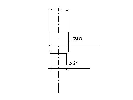

J67 Napisano 20 Lutego 2017 Autor Udostępnij Napisano 20 Lutego 2017 Nowe fakty: itr - miałeś rację. Średnica podsiodłówki to 24,0 mm. Z tym, że na końcu (na długości ok. 5 cm) jest przecięta i roz-----a. Wydaje mi się, że najlepiej by trzymało, gdyby 25-kę przetoczyć - jak na rysunku. I wytrzymałość by nie ucierpiała. Widły - zdecydowanie do wymiany. O ile rama jest wylajtowana, to widły - chyba od czołgu . Bardzo ciężkie i nie dają się rozgiąć pod współczesną piastę (100 mm). Cytuj Odnośnik do komentarza Udostępnij na innych stronach More sharing options...
