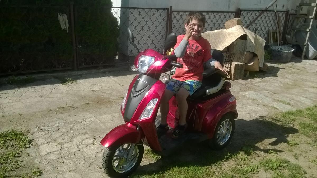

tomasko Napisano 16 Lutego 2017 Napisano 16 Lutego 2017 Witam Jestem inwalidą (problem z chodzeniem) i poruszam się po mieście czymś jakby motorek. To pojazd trzykołowy na baterie jednoosobowy. Mam pytanie czy mogę go nazywać motorek , rowerek czy porostu pojazd? Chodzi o to jak ktoś się mnie pytam co to jest?

tomasko Napisano 16 Lutego 2017 Autor Napisano 16 Lutego 2017 Roztaw tylnych kół to 70 cm Prędkość max 25 km/h Silnik elektryczny napędzany prądem z 4 akumulatorów...razem 48V Jak go rejestrowałem to nie było na niego określenia i zarejestrowałem go jako motorower. Nie było innej możliwości według urzędników. To chyba według prawa jest to motorower?!? Zasięg 20-30 km Producent podaje ze 60km

Jerry6 Napisano 16 Lutego 2017 Napisano 16 Lutego 2017 Przepisy ogólne/ Kodeks drogowy Art. 2. Pkt. 58 motorower – pojazd dwu- lub trójkołowy zaopatrzony w silnik spalinowy o pojemności skokowej nieprzekraczającej 50 cm3 lub w silnik elektryczny o mocy nie większej niż 4 kW, którego konstrukcja ogranicza prędkość jazdy do 45 km/h; Pasuje idealnie do definicji.

michal__k Napisano 16 Lutego 2017 Napisano 16 Lutego 2017 tak jak przy rejestracji wpisane mam że to motorower to , że to właśnie jest motorower Jakie miałeś dokumenty do rejestracji? Świadectwo zgodności (certificat of conformity)? Jeśli tak to jaka była wpisana w nim kategoria? L2e? Zgodnie z definicjami ustawy Prawo o ruchu drogowym będzie to motorower trójkołowy lub wózek inwalidzki, o ile można przyjąć, że 25 km/h to prędkość pieszego (raczej naciągane), albo pojazd wolnobieżny: wózek inwalidzki – pojazd konstrukcyjnie przeznaczony do poruszania się osoby niepełnosprawnej, napędzany siłą mięśni lub za pomocą silnika, którego konstrukcja ogranicza prędkość jazdy do prędkości pieszego; pojazd wolnobieżny – pojazd silnikowy, którego konstrukcja ogranicza prędkość jazdy do 25 km/h, z wyłączeniem ciągnika rolniczego; motorower – pojazd dwu- lub trójkołowy zaopatrzony w silnik spalinowy o pojemności skokowej nieprzekraczającej 50 cm3 lub w silnik elektryczny o mocy nie większej niż 4 kW, którego konstrukcja ogranicza prędkość jazdy do 45 km/h; Tak naprawdę to wszystko zależy od tego jak określił go producent. Z powyższym wiążą się wymagania dotyczące prawa jazdy (na wózku inwalidzkim jesteś pieszym, na wolnobieżny "normalne" prawko, na motorower nie jest wymagane prawo jazdy, o ile w dniu wejścia w życie ustawy o kierujących pojazdami miałeś ukończone 18 lat).

michal__k Napisano 17 Lutego 2017 Napisano 17 Lutego 2017 No i co udowodniłeś? To, że pojazd w temacie nie jest rowerem. Spełnia definicję motoroweru, pojazdu wolnobieżnego i na upartego (brak definicji prędkości pieszego) wózka inwalidzkiego. Czekam na odpowiedź autora tematu o dokument od producenta, który był podstawą rejestracji.

tomasko Napisano 18 Lutego 2017 Autor Napisano 18 Lutego 2017 jaka była wpisana w nim kategoria? L2e? Kategoria w dokumencie "Świadectwo zgodności WE" Kategoria - L2e Ja nie wiem co ten skrót znaczy?!?
gtb Napisano 18 Lutego 2017 Napisano 18 Lutego 2017 Kategoria - L2e Pojazd trójkołowy o pojemności silnika nie większej niż 50cm3 lub 4kW przy silniku elektrycznym. http://www.patronat.pl/Akty_prawne/Pliki_HTML/2004/Dz.U.2004-005_0029_zal/Dz.U.2004-005_0029-zal_01.pdf
