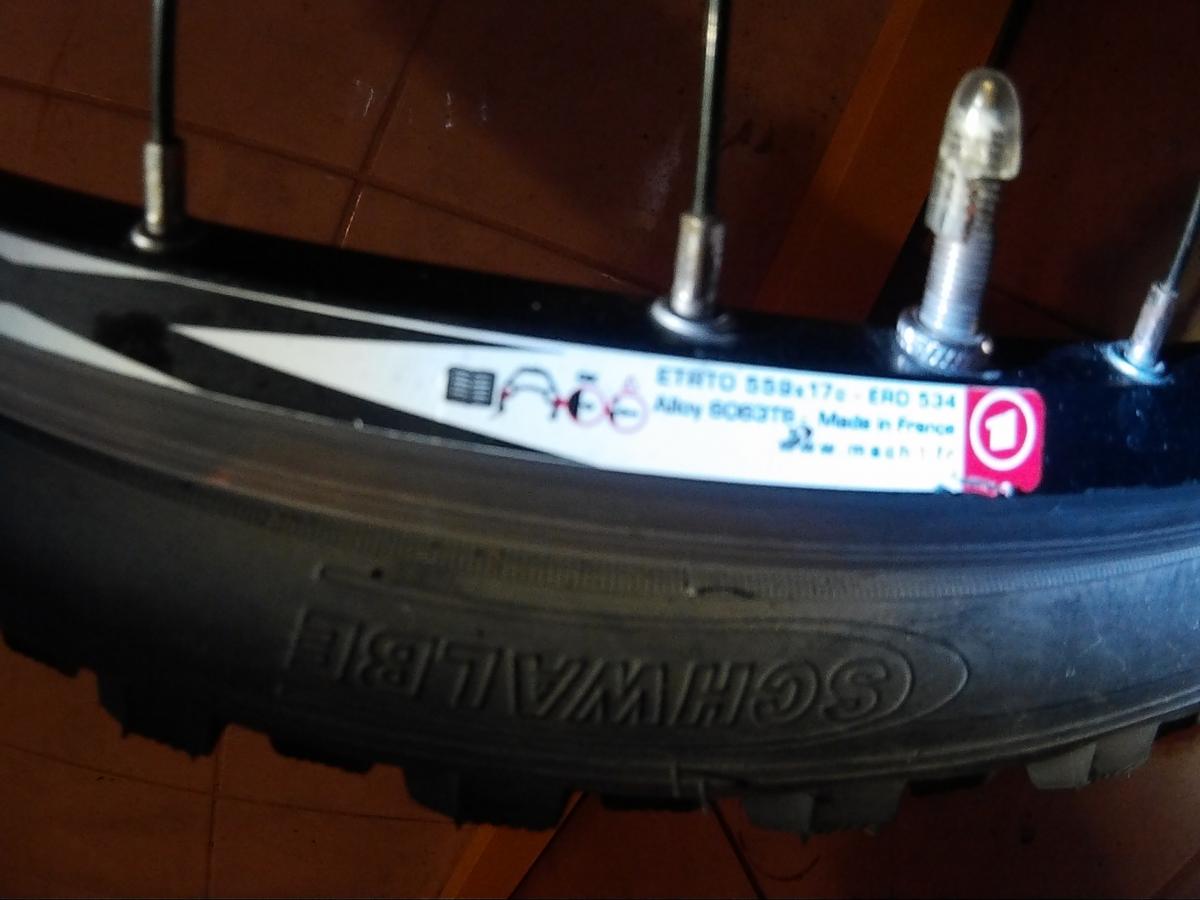

mombas Napisano 12 Lutego 2017 Napisano 12 Lutego 2017 Witam. Mam taki problem obęcz to mach1. Kiedy obręcz jest zużyta?, nie miałem na obręczy rowka. Raz już zmieniłem klocki. Obrecz wygląda równo ma z 5 lat. Jest tam niby jakaś nklejka kiedy obręcz jest zużyta ale nic zniej nie rozumiem. Pozdrawiam.
sebass52 Napisano 12 Lutego 2017 Napisano 12 Lutego 2017 Kiedy ten rowek zniknie,przestanie być wyczuwalny pod palcami wtedy obręcz jest do wymiany.
lewocz Napisano 12 Lutego 2017 Napisano 12 Lutego 2017 Pisze, że nie miał rowka. Wystarczy przejechać palcem po obręczy. Przy dużym zużyciu z reguły czuć wyraźną wklęsłość.
Ychu Napisano 12 Lutego 2017 Napisano 12 Lutego 2017 Daj foto tej naklejki. Jeśli nie ma rowka to często na całej wysokości powierzchni hamujacej są wyczuwalne pod paznokciem takie wyzlobienia. Wysłane z mojego SM-G361F przy użyciu Tapatalka
mombas Napisano 12 Lutego 2017 Autor Napisano 12 Lutego 2017 Troche słabo widać ale to chyba taka standardowa naklejka.
Ychu Napisano 12 Lutego 2017 Napisano 12 Lutego 2017 No za dużo nie widać W każdym razie możesz ewentualnie pomierzyć ścianki po zdjęciu opony. Na ogół mają po 2,5 mm grubości jedna.
