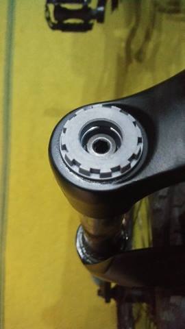

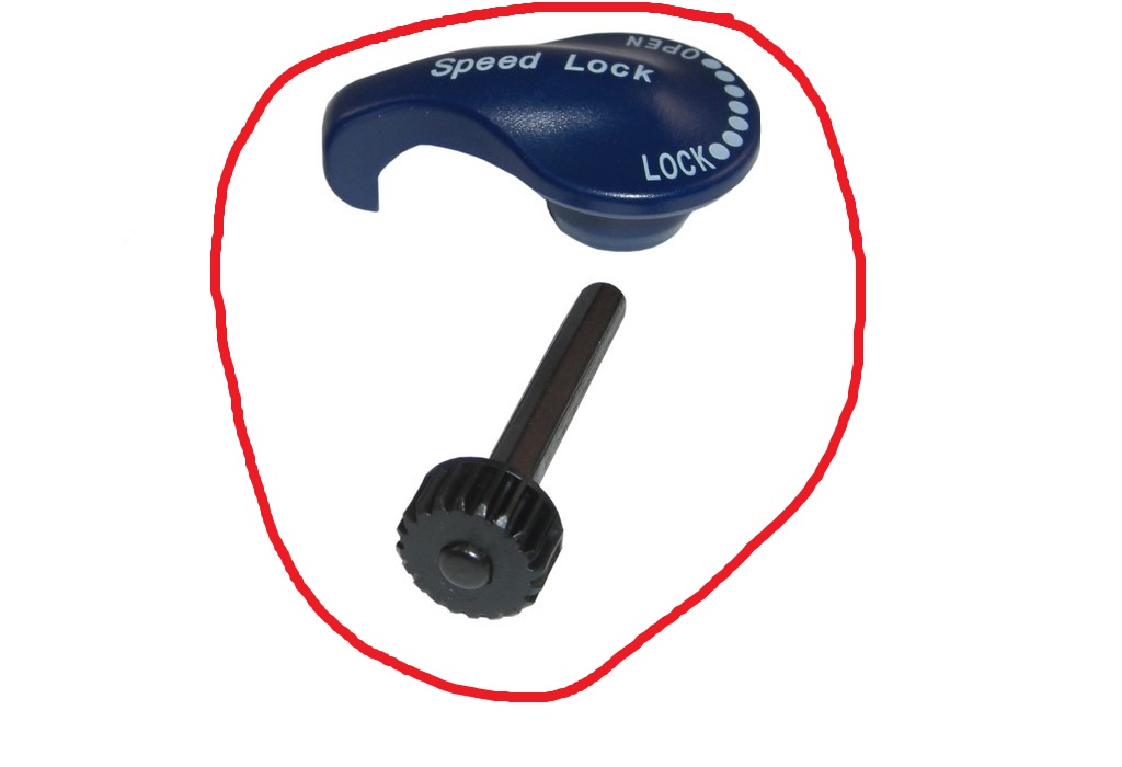

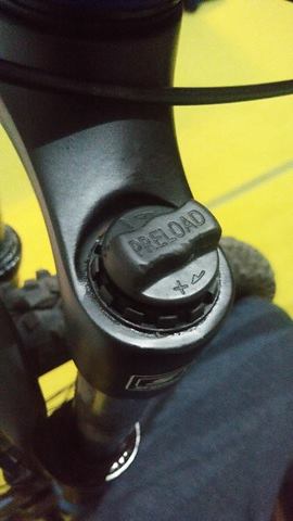

AlienQ Napisano 11 Lutego 2017 Napisano 11 Lutego 2017 Witam zakupiłem rower 2 dni temu w sklepie rowerowym na początku wszystko było dobrze ale słabo chodził amortyzator i pokrętło od amortyzatora strasznie ciężko się przekręcało a przy użyciu kombinerek normalnie pokrętło się przekręcało. Nadszedł drugi dzień wstałem szybko się ubrałem i wyszedłem na rower chciałem znów przekręcić pokrętło z nadzieją że wszystko się ustawiło ale tak nie było dalej było strasznie ciężko przekręcić użyłem znów kombinerek i nagle jakby te pokrętło wyskoczyło do góry i nie działało i nie działa dalej wsiadłem na rower zobaczyłem amortyzator podskoczyłem przednim kołem i wyleciało mi pokrętło od odblokowania i zablokowania amortyzatora oraz jakaś śrubka która jest na zdjęciu z pokrętłem od odblokowywania i zablokowywania amortyzatora. Jakieś pomysły ?
Gość Napisano 11 Lutego 2017 Napisano 11 Lutego 2017 Tego bełkotu nie da się czytać. Pokrętło blokady wsadź na miejsce, siedzi pewnie na oringu. Jeżeli chodzi o pokrętło naprężenia wstępnego to chodzi ciężko ale powinno dać się obracać palcami. Teraz to narobiłeś sieki kombinerkami i po zawodach, a mogłeś iść do sklepu żeby sprawdzili i wymienili. Kup sobie nowe u @Activia
seraph Napisano 11 Lutego 2017 Napisano 11 Lutego 2017 Pomysł mam taki, że zerwałeś gwint od regulacji i masz problem, bo w ramach reklamacji Ci raczej tego nie naprawią. Jak coś jest nowe i masz choć cień wątpliwości, że nie działa jak należy to wraca się w miejsce zakupu i się pyta czy tak powinno być, a jak nie to naprawiają lub wymieniają na sprawne. Mordowanie czegoś kombinerkami nigdy nie jest dobrym pomysłem Może wystarczy zdobyć nowy korek i to poskładać do kupy. Polecałbym napisać do użytkownika ACTIVIA - pewnie będzie miał takie coś. Co do samej regulacji XCT to jest to bardzo podstawowy amortyzator sprężynowy o wybitnie ograniczonym zakresie regulacji, więc jak się waży za mało to będzie toporny i już.
