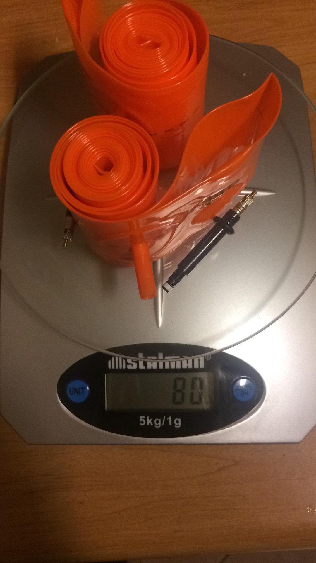

W najbliższym tygodniu powinna przyjść paczka z dętkami Tubolito s-tubo wiec szykuje się ponad 100 g zysku :D

ciekawe dętki, zdaj proszę relację jak z montażem i wytrzymałością. Gdzie kupowałeś?
Dętki spoko, ale trzba uważać żeby za mocno nie nabić. Kupiłem za granicą gdzieś, nie pamiętam już. Zdecydowanie lepiej trzymają powietrze niż klasyczne.

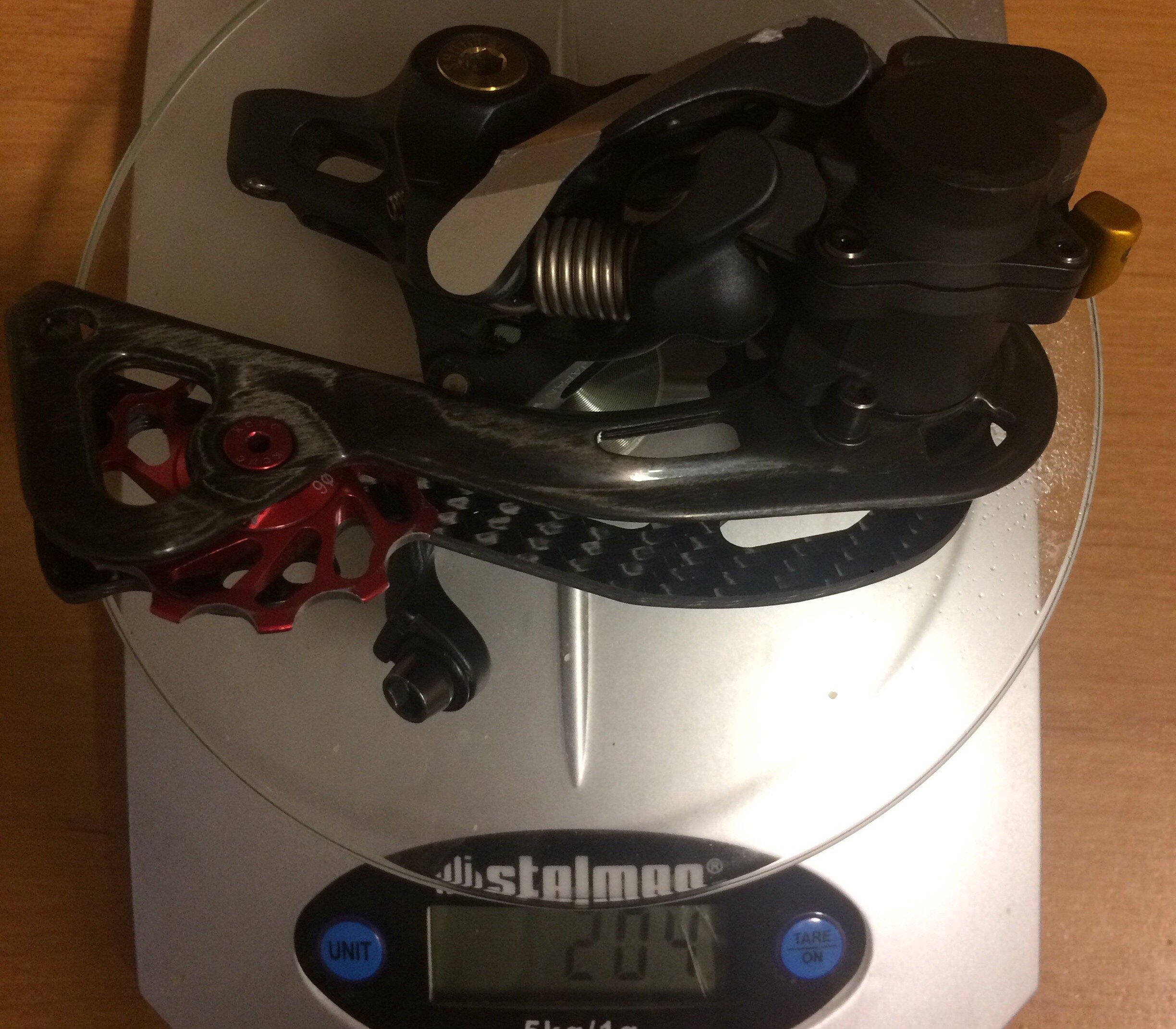

Derlr (Rear): (Przerzutka tylna)  Shimano XTR RD-M986 + alu wheel + kcnc bolt + carbon fibre-lyte cage + ti hanger bolt + ti adjustment bolts   -204
Zysk: 11 g
Razem : 7723

No ale na dętkach też dojdzie opaska na obręcz. Jakie min. ciśnienie dajesz na tych dętkach?

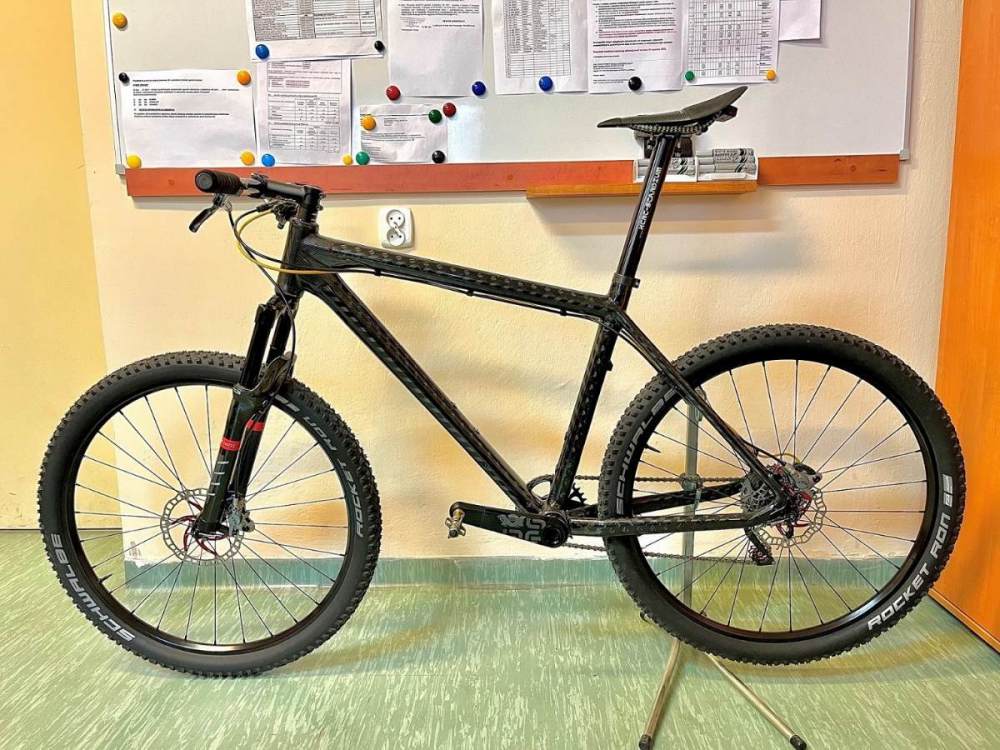

Witam wszystkich.
Długo nic nie dodawałem, ale nastąpiły znaczące zmiany, a że projekt nie umarł więc spora aktualizacja.
Po pierwsze dętki Tubolito S Tubo MTB nie zdały egzaminu i dość szybko się poddały. Była to po części moja wina ponieważ nie użyłem opasek na obręcze (wiadomo dlaczego ;)) przez co dętki przebijały się od ciśnienia w otworach na nyple. Wróciłem do sprawdzonych Schwalbe XX-Light i waga poszła w górę aż 118 g.
Po drugie tanie chińskie sidełko poszło w odstawkę. Skusiłem się na Tune speedneedle alcantara i zakochałem się od pierwszej jazdy ;). Zysk 16 g.
Kolejną zmianą były opony. Wjechały: Schwalbe Rocket Ron 26x2.1 Performace Addix i tu również waga poszła nieznacznie w górę 21 g.
Kosmetyczna zmiana pancerza przerzutki z czerwonego na złoty - 4 g w górę.
Najnowszą zmianą jest korba z blatem i suport. Postawiłem na firmę E*Thirteen. Zysk z całego zabiegu to aż 205 gram.
W celu usystematyzowania wrzucam całą rozpiskę.
Brake (Front): (Hamulec przedni)  Shimano XTR BR-M987 XC  + ti bolt -193
Rotor: (Front): (Tarcza prz.)  Dartmoor nano  -86
Brake (Rear): (Hamulec tylny)   Shimano XTR BR-M987 XC + ti bolt -219
Rotor (Rear): (Tarcze tyl.) Dartmoor nano   -68
Cassette: (Kaseta)  Shimano XT CS-M771-10 + token bolt -285
Chain: (łanńuch):  KMC x10 SL 102 ogniwa  -231
Crankset: (Korby): E*Thirteen XCX MTB 175mm + E*Thirteen boost UL 34t -420
Fork: (Widelec)   Dt Swiss XCR 2014    -1280
Frame: (Rama)  Scott Scale 10 2007/2008 ?  -1067
Grips: (Gripy):   Brompton ultralight  -13
Handlebar: (Kierownica)    Mortop earldom  xc90  -88
Headset: (Stery) + Top Cap: (Top cap)   Accent ProSeries  + VR3 cap + ti bolt -89
Pedals: (Pedały)  Crank Brothers 3ti  -184
Seat: (Siodło)   Tune speedneedle alcantara - 87
Seatpost: (Sztyca)  Kcnc Ti pro lite 34,9 mm  -198
Seatpost clamp: (Zacisk sztycy)  Carbon  -12
Shifters: (Manetki)+Cables: (Pancerze i linki)  Shimano XTR M980-A + ti bolt -143
Skewers: (Zaciski koł)  Progres  -41
Spacers: (Podkładki pod mostek)  Accent  carbon -8
Stem: (Mostek)  Syntace f99 + ti bolts -98
Suport:   E*Thirteen BSA 73mm   -92
Tire (Front): (Opona przednia)   Schwalbe Rocket Ron 26x2.1 Performace Addix  -515
Tire (Rear): (Opona tylna)  Schwalbe Rocket Ron 26x2.1 Performace Addix  -521
Tubes (Dętki):  Schwalbe XX-Light  -198
Wheel Front: (Koło przednie)  -569
Hub: (Piasta): Novatec D411SB  -100
Rim (Obręcz): ZTR CREST 28H    -330
Spokes + Nipples (Szprychy + Nyple):
PSR Aero X-TRA 1420 273mm + 14 mm alu nipples   -139
Wheel Rear: (Koło tylne):   -706
Hub (Piasta): Novatec D412SB  -237
Misc (Inne):  Śruby do tarcz i hamulców, adapter tylnego hamulca  -36
Razem : 7651
