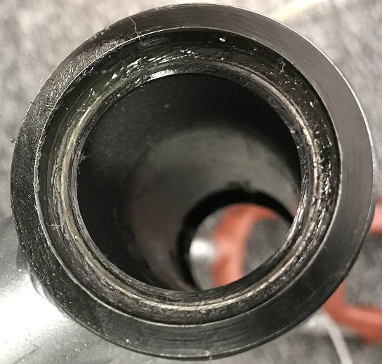

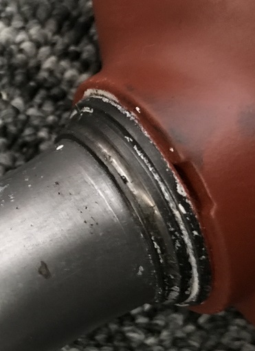

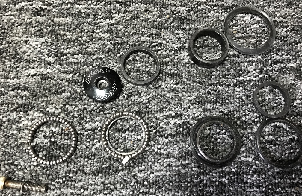

MixyGaming Napisano 11 Lutego 2017 Autor Napisano 11 Lutego 2017 Nie chce się bawić w żadne zmienianie misek Czy te beda pasowały? http://www.bikestacja.pl/pl/stery-neco-polzintegrowane-h125-alu-kulkowe.html Macie ponizej zdjecia 1.Pozostalosci po starych sterach 2.Jak to wyglada od gory 3.Jak wyglada to na amortyzatorze
Tatanka Napisano 11 Lutego 2017 Napisano 11 Lutego 2017 Jeśli nie chcesz wymieniać misek,to te z linku mogą nie pasować.Problemem mogą być inny rodzaj łożysk niż obecne.Te powinny być dobre http://allegro.pl/stery-neco-h142-polzintegrowane-1-1-8-ahead-czarne-i6270300558.html Jeśli już zostawiasz stare miski,czego osobiście nie polecam,to sprawdż czy nie ma na nich już śladów zużycia.na zdjęciach słabo widać
