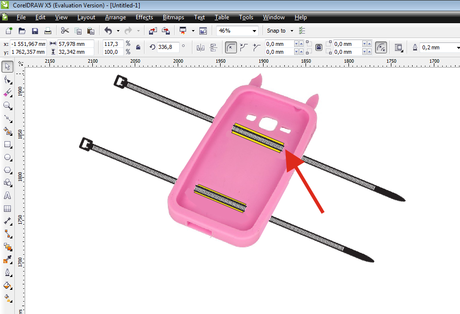

Problem z ładowaniem jaki? zrobiłem na szybko wizję jak bym ja to zrobił i nie widzę problemu z wyciągnięciem telefonu
http://vlep.pl/p21i08.png ja bym tak robił

Tak jak pisałeś będzie najlepiej, kupujesz "Case" z sylikonu taki za 10zł robisz 4 nacięcia przewlekasz przez otwory zipy(tyrtyrki) tak jak pisałeś z kawałka dętki podkładka i zapinasz i po kłopocie.

A widzisz, ne pomyślałem, żeby sam case na sztywno przymocować, chciałem całość z telefonem przypiąć i dlatego byłby problem z wyjmowaniem do ładowania, co rusz nowa trytytka. Wypróbuję :)

Tak sobie pomyślałem ,że trzeba coś wsadzić po między zipa a case już w jego środku kawałek blaszki albo jakiś cienki plastik oby się zip na nim opierał a nie na silikonie bo może go poszarpać i w pewnym momencie telefon da szczupaka na glebe.
 dzięki temu masz pewność ,żę case będzie cały i nic się nie stanie
Edytowane przez bartekINTT
tak, raz, żeby w silikonie wypalić albo wybić otwory, bo po nacięciu nożykiem będzie dalej się pruł, a dwa żeby miejsce styku czymś zabezpieczyć, spróbuje koszulką termokurczliwą albo cienka taśmą dwustronną
