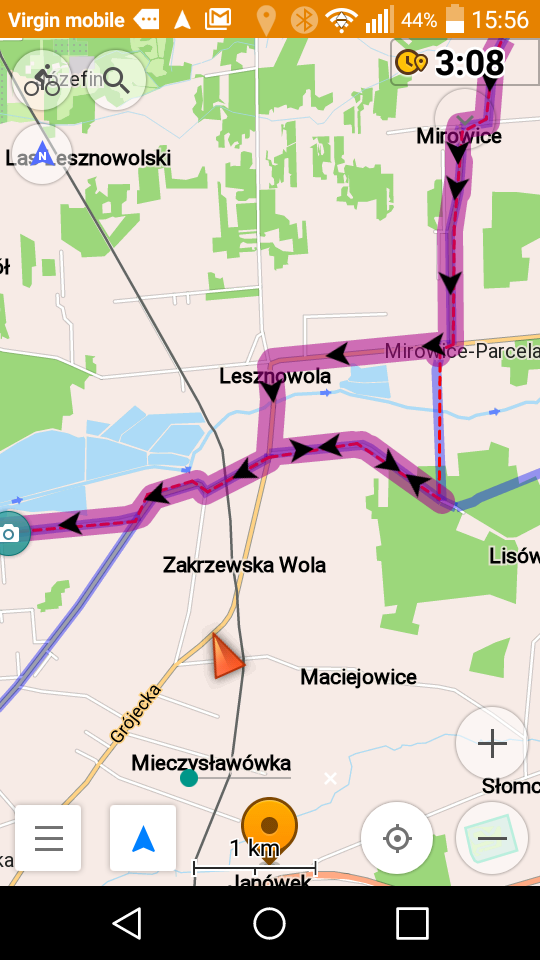

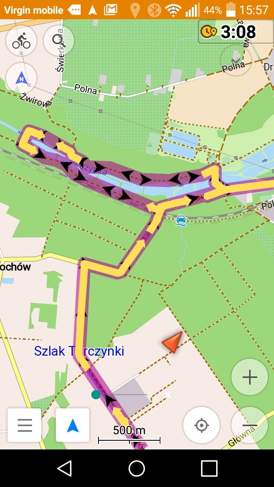

mariusheck Napisano 28 Lutego 2017 Napisano 28 Lutego 2017 Przetestowane na odcinku 33 km. Wszystko działa Zarówno nawigacja po śladzie, jak i monitoring trasy online. Największy problem mam z ustawieniem tylko i wyłącznie trasy z GPXa, bo coś mi świruje i czasem coś jakby nadpisywał, dodawał jakiś punk pośredni itd. Ustawiam to na dwa sposoby. Muszę jeszcze przetestować, jak jest lepiej. Pierwszy, to w ustawieniach OSMANDa klikam "Skonfiguruj mapę", następnie "Ślad GPX", klikam na dany GPX, zaznaczam go i zatwierdzam. Potem nawigacja pyta mnie, czy "Wykorzystać wyświetlany ślad do nawigacji?". Klikam "TAK". I tu właśnie pojawia się czasem kwas, bo mam ustawiony wcześniej jakiś początek i koniec trasy i np. wyświetla mi, że trasa ma np. 42 m, a ma 33 km. Tak samo dzieje się, jak klikam na ikonę zębatki i stamtąd wybieram "Trasę GPX". Myślę, że ten błąd bierze się z braku sygnału GPS, kiedy np. konfiguruję to w domu. Po złapaniu fixa, widać że raczej zaskakuje ale pojawiają się jakieś odnogi w trasie nie wiadomo skąd? Zerknij na załączone screeny. Nawigowanie z wyłączonym ekranem działa. Zaskakuje na zakrętach. Ale zdarzyło mi się, że jechałem główną drogą i był zakręt 90 stopni w lewo. Nawigacja się nie włączyła, więc pojechałem prosto, a za chwilę słyszę, że "ustalam nową trasę" (załączam screen). Ale ogólnie z tym włączaniem jest OK. To moja pierwsza wyprawa z tą nawigacją, więc trzeba ją wyczuć Natomiast śledzenie naszej trasy online - bez zarzutu. W połowie trasy z nieznanych mi przyczyn zrestartował mi się telefon. Uruchomiłem ponownie OSMANDa. OSMAND spytał, czy kontynuować dotychczasową trasę, kliknąłem TAK i monitoring nadal był aktywny pod tym samym linkiem.
Gość Napisano 28 Lutego 2017 Napisano 28 Lutego 2017 Po złapaniu fixa, widać że raczej zaskakuje ale pojawiają się jakieś odnogi w trasie nie wiadomo skąd? Zerknij na załączone screeny. No właśnie. U mnie też się to zdarza. Chyba napiszę do autorów Osmanda w tej sprawie A czy zaznaczyłeś opcję "Przejdź wzdłuż calej ścieżki?"
