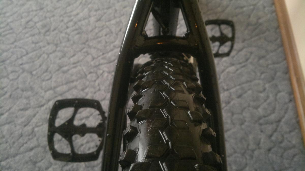

Teraz Józek  :) wrzuci zdjęcia. Ale zanim wrzuci zdjęcia Józek, napisze Józek w temacie ramy...
Tak więc...
Na górze...
( boczne widełki ) 1 cm luzu / miejsca. " Jak sobie to nazwiesz po swojemu ".  Na górze to samo... ( To wzmocnienie górne, które idzie przez długość widełków  :D  ... 1 cm miejsca / luzu )
Dotyczy to opony ( 27.5 x 2.25 )

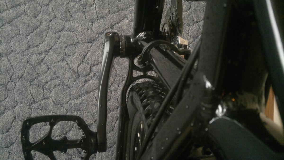

I teraz dół...
Na dole... przednie wzmocnienie ramy... 1 cm miejsca / luzu.
Dolne boczne widełki ( patrz zdjęcie ) ... Tutaj jest około... 0.5 mm ( niecały centymetr ) miejsca / luzu. Boczna krawędź opony. Te ząbki boczne na oponie.
Gdybyś chciał założyć opony powiedzmy... ( 27.5 x 2.35 ) , tutaj powtórzę...  jeżeli są takie opony, bo nie patrzyłem po sklepach.
Nie wiem czy na dole ( boczne widełki ) wejdzie opona. Przypominam... Chodzi o te boczne ząbki opony.
