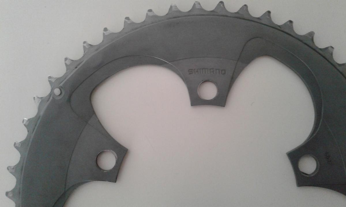

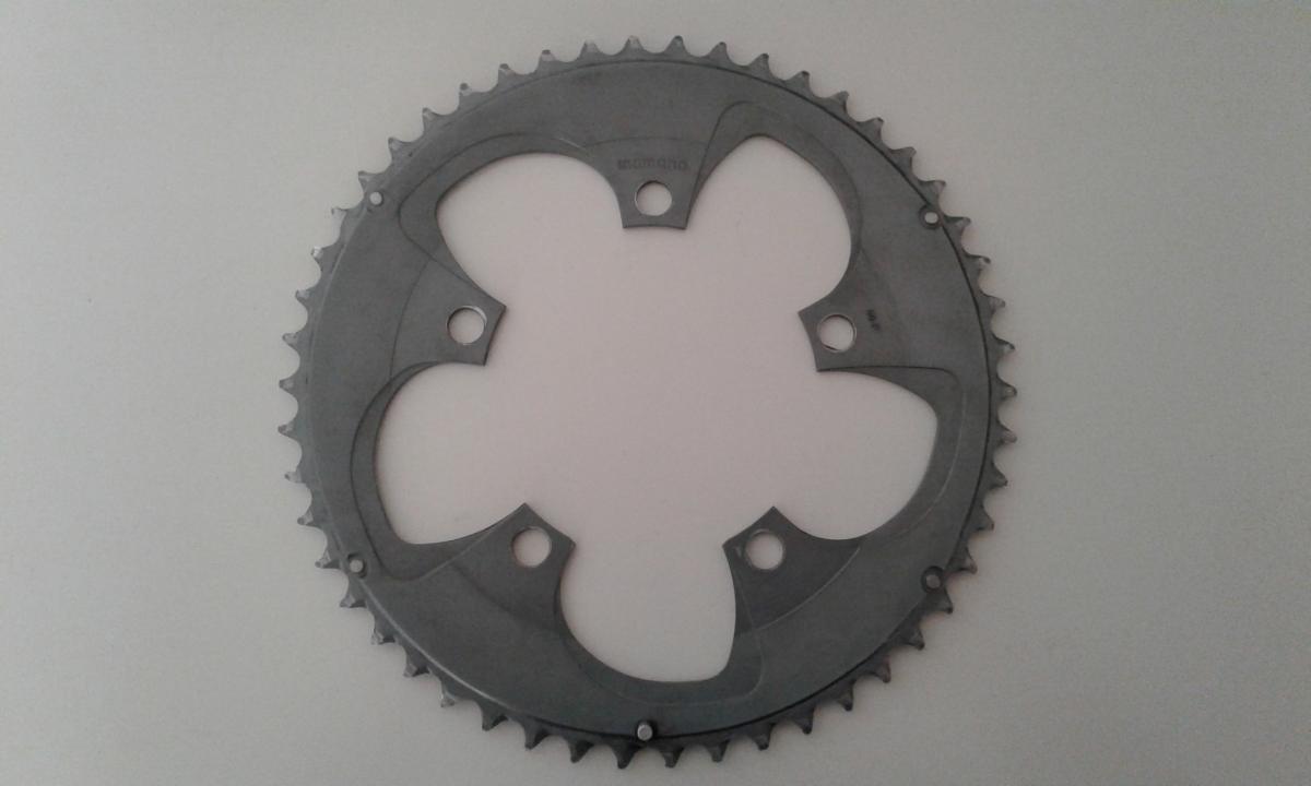

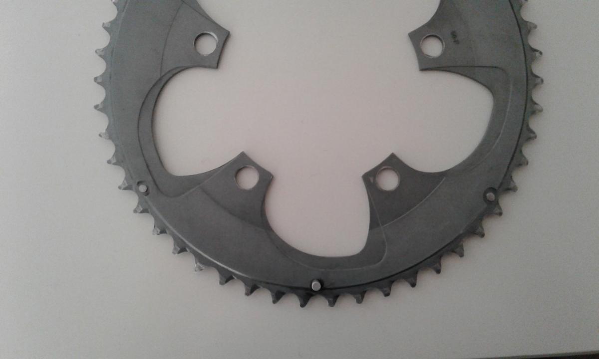

Razill Napisano 31 Stycznia 2017 Napisano 31 Stycznia 2017 Witam Proszę o pomoc w ocenie zużycia dużego blatu korby oraz o pomoc w temacie falowania blatu, gdy patrzę na blat z góry w trakcie pedałowania mam wrażenie że lekko faluje na boki suport raczej nie wykazuje luzów.
Mod Team Puklus Napisano 31 Stycznia 2017 Mod Team Napisano 31 Stycznia 2017 Zębatka jest już dość znacznie zmęczona, ale jeszcze trochę oblata. Odnośnie bujania na boki, sprawdź czy buja się także mniejsza, jak tak to: - korba - oś - prawe ramię jeżeli to korba HT2 - suport lub to co wyżej jeżłei to jest octalink lub kwadrat. - jeżeli buja sie tylko blat - jest krzywy. Jeżeli obie zębatki falują równo, to krzywa jest korba prawdopodobnie, jak inaczej, lub jedna, zębatki zostały uderzone i trzeba jest lekko naprostować, np kombinerkami lub jakąś małą żabką.
Michal_L Napisano 31 Stycznia 2017 Napisano 31 Stycznia 2017 A moim zdaniem to zwyczajnie rama sie gnie. Sztywnosc ramy sie klania. Ja tez tak mam. Jak pedaluje lekko to kolo zebate nie "faluje" jak depne i mocno cisne to widac jak "faluje" na boki.
Mod Team Puklus Napisano 31 Stycznia 2017 Mod Team Napisano 31 Stycznia 2017 Jak przy kręceniu ręką jest tak samo to nie rama
