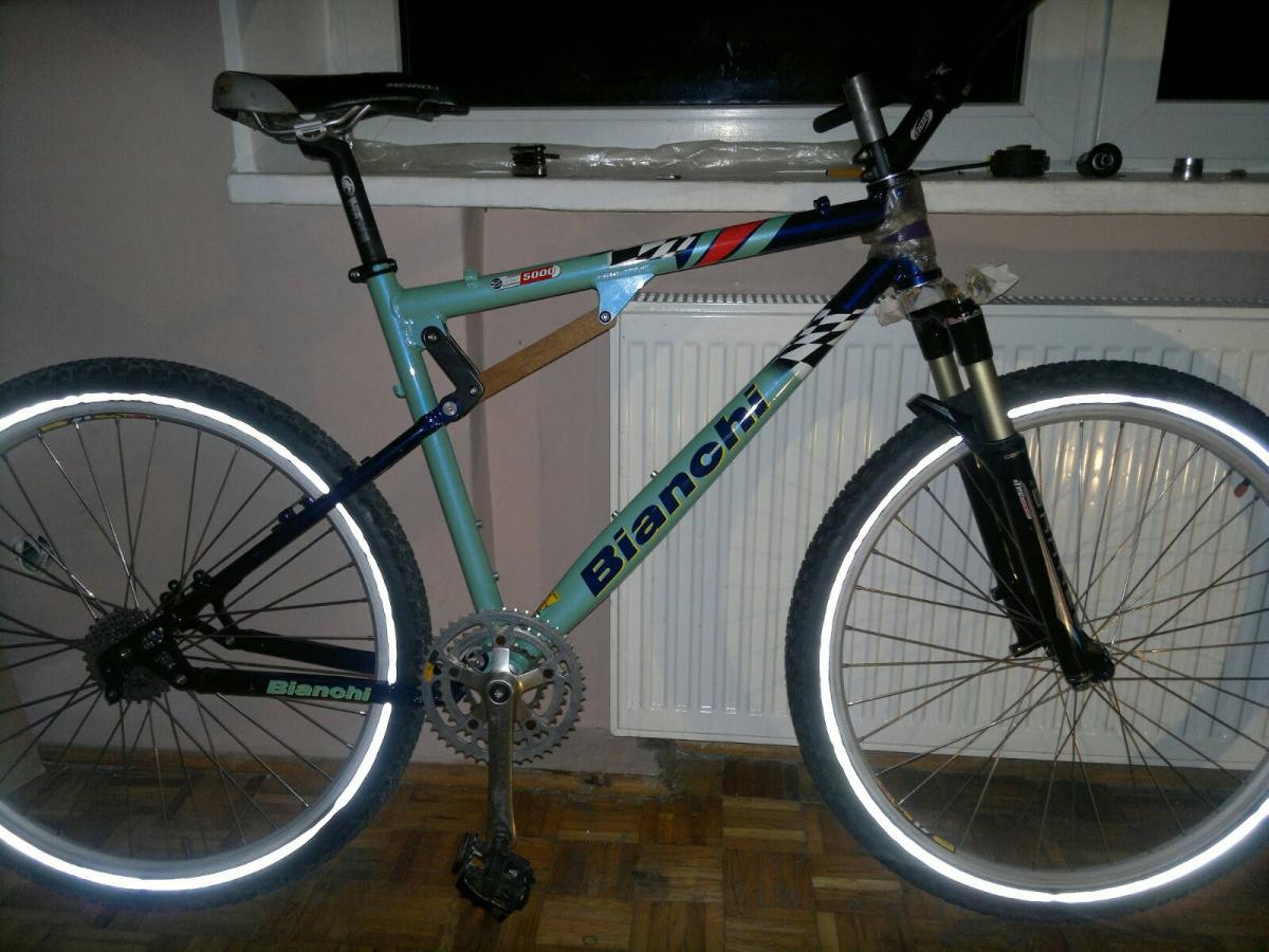

caluc Napisano 27 Stycznia 2017 Autor Napisano 27 Stycznia 2017 Witam, rama jak w załączniku. Nie wiem co tam było oryginalnie montowane - niestety karty katalogowej nie mogę znaleźć a Bianchi nie odpisuje. Na innym forum chłopacy odpisali, że mógł tam być damper sprężynowy chociaż skąd inąd wiem, że niekoniecznie. Do tego jest jeszcze kwestia zgrania przodu z tyłem - poruszam się tak naprawdę po omacku, tym bardziej, że już nie siedzę w rowerach. Dlatego też czekam na pomoc z Waszej strony bo chciałbym uniknąć składania roweru na pałe. Chodzi mi głównie o zawieche bo reszta to raczej zabawa. Piszcie od razu co uważalibyście do montażu na tył (165mm). Temat nie wiem czy jeszcze tutaj czy do przeniesienia do innego działu.
maczet190399 Napisano 27 Stycznia 2017 Napisano 27 Stycznia 2017 Na tył FOX Float Evolution CTD. Nowy możesz wyrwać na allegro za ~400 PLN. Ewentualnie RS Monarch RT/RL lub jak pisze Activia UNAIR 2016. Za mniejszą kasę możesz wyrwać ciekawostke FOX TRIAD ProPedal starszy brat CTD
