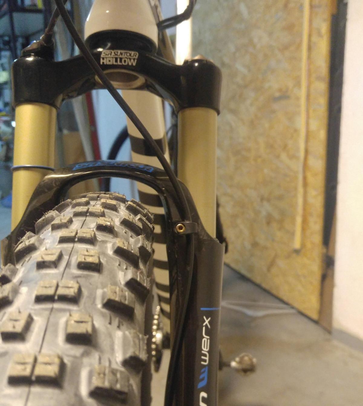

Waza Napisano 5 Marca 2017 Napisano 5 Marca 2017 Odświeżam temat, bo stałem się właścicielem opon w rozmiarze 2,6” i chcę się podzielić kilkoma spostrzeżeniami, może się komuś przydadzą przed zakupem opon plus. Żeby nie mnożyć tematów podpinam się pod wątek założony przez @@derwisz, chociaż moje opony są nieco inne. Na wstępie kilka założeń którymi się kierowałem przy wyborze opon. Minionej jesieni krótko pojeździłem na oponach 27.5 plus i spodobało mi się. Ale nie chcę (i nie stać mnie na to ) kupować następnego roweru, którym jeździłbym od czasu do czasu dla funu. Mam 29era Scotta Spark z 2015, i postanowiłem zrobić z niego ścieżkowa. Bardzo się głowiłem jakie opony kupić żeby weszły do widelca i wahacza i żeby nie przesadzić ze zbyt małym albo zbyt dużym balonem. Zwłaszcza że w necie jest mnóstwo sprzecznych informacji jakie są rzeczywiste rozmiary opon plus. Ostatecznie zdecydowałem się na zwijane Schwalbe Rocket Ron 27.5, 2,6” Evo, TLE, SnakeSkin, PaceStar. Kupiłem opony w cenie 195,- PLN/szt. co uważam za godziwą cenę, bo niewiele taniej kupowałem 29” RoRo 2,1”. Zamówiłem, odbieram paczkę, oczywiście wrzucam opony na wagę i….. no co jest? Jedna waży 676g a druga 770g!! Sprawdzam jeszcze raz, ale waga pokazuje to samo. Najwyższy model opon uznanego producenta z prawie 100g odchyłką w wadze!? Miałem wcześniej opony Schwalbe, MTB i szosowe, wysokie modele zawsze trzymały wagę, nawet z lekką odchyłką na „-„ ale coś takiego? Powiem szczerze że lepiej bym zniósł gdyby obie opony miały lekką nadwagę 770g. Co robi kontrola jakości w Schwalbe? OK, trochę trwało zanim się uspokoiłem i uważniej przyjrzałem się oponom. W odróżnieniu od Nobby Nic opisanych przez @derwisz, RoRo w rozmiarze plus znacznie się różnią od swoich wąskich wersji. Przede wszystkim mają 2 dodatkowe rzędy klocków i bieżnik jest znacznie gęstszy, ale nie tylko po szerokości opony, ale także jest gęstszy po obwodzie opony. Jest również bardziej agresywny, bo środkowe klocki mają wysokość 4mm a zewnętrzne 5mm. Opony założyłem na obręcze DT XM481 o szer. wewnętrznej 30mm. Obręcze przygotowane pod tubeless, założenie opon na mydlinach i wstrzelenie pompką CO2 odbyło się bez żadnych problemów. Opony od razu ładnie się ułożyły na obręczach. Na tej szerokości obręczy opony w rozmiarze 2,6” uzyskały ładny kolisty kształt. Ponieważ pogoda była kiepska i nie chciałem nurzać Sparka w błocie, dobiłem opony do 3 bar i odstawiłem żeby się uformowały. Mimo że nie zalałem opon mleczkiem, to przez 3 tygodnie ciśnienie zeszło tylko do 2,2 bar w jednej oponie i do 2,0 bar w drugiej. Spuściłem ciśnienie do 1,5 bar i zmierzyłem opony. Lżejsza opona ma szerokość prawie 66mm a cięższa 64,5mm, średnica koła wynosi 715mm. Wizualnie te 2,6” to naprawdę kawał gumy. Dzisiaj było sucho i wreszcie mogłem spróbować swoich plusów. Przede wszystkim świetnie zmieściły się amorze i ramie, duży balon opony który ma wystarczająco miejsca na błoto. Rower ma napęd 2x10 i tylną oś 142/12, łańcuch po zrzuceniu na miękkie przełożenie znajduje się 4mm od opony, uff udało się. OK, wyjeżdżam z domu, do lasu jadę kilka minut asfaltem i ścieżką rowerową, no cóż opony się kleją, mnóstwo klocków na rozpłaszczonej oponie robi swoje, rower jedzie ślamazarnie. Ale wjeżdżam w las i natychmiast spodziewana odmiana, na szutrowych ścieżkach i na zeschłych liściach opony nabierają werwy, nie bardzo wiem z czego to wynika ale w lesie opory toczenia są odczuwalnie mniejsze. Mimo że średnica tych plusów 27.5” jest tylko o 15mm mniejsza od moich 29” RoRo 2.1 to odnoszę wrażenie że rower zrobił się zwinniejszy, być może jest to efekt gęściej rozmieszczonych klocków zewnętrznych co pozwala głębiej złożyć się w zakręcie. Nie powiem nic o hamowaniu, bo do nowych kół założyłem nowe, jeszcze nie dotarte tarcze, więc odczucia na razie są niejednoznaczne. Wyraźnie natomiast czuć zwyżkę masy obręczy i opony 27.5 + w porównaniu do karbonowych kół 29” z oponami 2.1, każde przyspieszenie na plusach skłania do stanięcia na pedałach. Z kolei jazda na wprost jest bardzo komfortowa, dopiero w domu uświadomiłem sobie, że całą dzisiejszą jazdę odbyłem z zablokowanym widelcem i damperem, odblokowując tylko na zjazdach. Dla porównania, na tej samej trasie jeżdżąc na kołach 29” 2.1 często używałem pozycji trail (częściowo zblokowany widelec i damper). Na zjazdach mizerne 100mm skoku w połączeniu z 65mm balonem robi niesamowitą różnicę, no po prostu banan nie schodzi z twarzy. Żeby przetestować opony wybierałem też krótkie bardzo strome (jak dla mnie J) podjazdy, ze względu na porę roku co prawda nie było żadnych z luźnym piachem, ale za to kilka trochę korzeniastych, tylna opona nie miała ani jednego uślizgu. Jeździłem na 1,5 bar, minimalnym ciśnieniu dopuszczonym dla tego rozmiaru opony przez Schwalbe, ale na pewno jeszcze zejdę z tego ciśnienia 0,2 albo 0,3 bar, jak będę miał trochę czasu wezmę manometr i pompkę do lasu i poeksperymentuję. Jeżeli macie jakieś pytania to chętnie odpowiem, o ile będę wiedział Na koniec wrzucam screen ze strony Schwalbe żeby trochę ograniczyć dyskusje o niczym. https://zapodaj.net/72b58b3022746.jpg.html
derwisz Napisano 7 Marca 2017 Autor Napisano 7 Marca 2017 Widzę, że twoje odczucia są bardzo podobne do moich, generalnie podpisuję się pod twoim opisem, mimo, że założyłem je tylko na chwilkę na zbyt anorektyczne obręcze. Niemniej, nawet u mnie, z dętkami, jazda na ciśnieniu rzędu 1.3bara była komfortowa i nie powodowała załamywania się opony. Ice spikery były jednak zdecydowanie lepszym wyborem na zimowe miesiące Co do różnicy w wadzę, na 2ch egzemplarzach nobby nica w tym rozmiarze różnica była w okolicy 10g, ale spotkałem się już w shwalbe z rozbieżnościami rzędu 90g, co ciekawe, również w oponie rocket ron, wersji performance 29".Co to wcześniej prowadzonych tu dyskusji odnośnie teorii spiskowych i rad coponiektórych, żeby założyć 2.25 na obręcz 50mm. Cóż, żyjemy w Polsce, trochę jeszcze czasu chyba musi upłynąć, żeby ta kultura narzekania odeszła. Gdzieś w środku cieszę się, że ktokolwiek podchodził do tego w miarę zdroworozsądkowo, a Twoje pomiary w sumie są w granicach normy zgodne z wymiarem 65mm, który obiecuje producent. Ile ważysz i do jakiego ciśnienia udało ci się bezpiecznie zejść na mleku?
Waza Napisano 7 Marca 2017 Napisano 7 Marca 2017 Jeszcze nie miałem okazji przećwiczyć różne ciśnienia. Czas pracy i krótki jeszcze dzień pozwala mi jeździć tylko w weekendy, więc kiedy mogłem minionej niedzieli pojeździć na plusach, to cały czas przeznaczyłem na zabawę i szukanie nowych wyzwań dla opon. Asekuracyjnie nabiłem 1,5 bar, czyli minimalne ciśnienie wskazane na oponach, ale jeżeli w najbliższy weekend będzie w miarę sucho to wybiorę się do lasu z manometrem i poeksperymentuję. Obiecuję napisać kilka słów o odczuciach. Moja obecna waga to 70kg + zimowe ciuchy, moja "normalna" letnia waga to 68,5-69kg i biorąc pod uwagę lycry i lekkie letnie buty, wiosną i latem zejdę w sumie ok. 2-3kg.

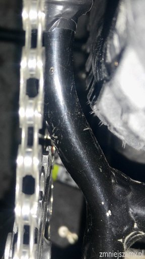

Waza Napisano 12 Marca 2017 Napisano 12 Marca 2017 Druga część opisu opon Schwalbe Rocket Ron 27.5, 2,6” Evo, TLE, SnakeSkin, PaceStar Compound: Dla przypomnienia, pierwszego dnia jeździłem cały czas na ciśnieniu 1,5 bar, moja aktualna waga dochodzi 70kg + zimowe ciuchy, koła były założone do 29era Scott Spark z 2015r. Podczas pierwszej jazdy zdarzyło mi się przyorać korbą na zjeździe kamiennymi schodami, a ponieważ podczas drugiej jazdy chciałem poeksperymentować z niższymi ciśnieniami opon, to zmieniłem ustawienia roweru. Koła z oponami 27.5 plus mają ok. 15mm mniejszą średnicę niż moje podstawowe koła 29” z oponami 2.1” od Spark’a, więc z plusami suport poszedł w dół ok. 7-8mm. Żeby to zniwelować zmniejszyłem SAG w amorze i damperze do 15% (drobne nierówności powinny wybierać opony). Ponadto Spark ma zmienną geometrię, prostym zabiegiem można zmienić wysokość suportu o 5mm, na kołach 29” jeździłem w dolnej pozycji, więc teraz dla opon 27.5 plus zmieniłem ustawienie na górną pozycję, co prawda w ten sposób wyostrzył się kąt główki ramy o 0,5o, ale ja podczas jazdy tego nie odczułem. Zacząłem jazdę od ciśnienia 1,3 bar, i co ciekawe, na pierwszej jeździe z wyższym ciśnieniem bardzo odczuwałem opory toczenia na asfalcie, a tym razem wrażenie było łagodniejsze, nie, nie zaczęły się lepiej toczyć, tylko moja głowa lepiej to już znosiła. Po wjeździe w teren było już tylko lepiej, opory toczenia nadzwyczaj małe jak na taką szerokość opony i agresywny bieżnik a przewidywalność, trakcja na podjazdach, jakość hamowania jeszcze wzrosły w porównaniu do ciśnienia 1,5 bar. Zmniejszenie ciśnienia o 0,2 bar poniżej zalecanego przez Schwalbe nie wpłynęło znacząco na odkształcanie opon w zakrętach. Co prawda na początku miałem lekkie odczucie minimalnego pływania opon, ale nie było w żaden sposób dokuczliwe i szybko się do niego przyzwyczaiłem. Po tej próbie spuściłem ciśnienie do 1,1 bar. Przy mojej wadze było to wyraźnie za mało, co prawda niezwykle komfortowo przejechałem z zablokowaną zawiechą przez całkiem długi odcinek zryty przez dziki, ale opony wyraźnie pływały, w zakrętach miałem wrażenie że za chwilę któraś zejdzie z obręczy, a najazd na przeszkody dawał nieprzyjemne wrażenie lekkiego dobijania, do tego dołączyło wrażenie ślamazarnej jazdy. Szybko podniosłem ciśnienie do 1,2 bar. Co za odmiana! W opony wróciła werwa znana z wyższych ciśnień, co prawda było odczuwalne lekkie pływanie, zwłaszcza tyłu, ale w pełni kontrolowalne i nie upośledzające przyjemności z jazdy. Po 100km nowe tarcze hamulcowe już się dotarły, i hamowanie stało się bardzo pewne, silne ale przewidywalne. Całą resztę dnia spędziłem na ciśnieniu 1,2 bar i nie udało mi się dobić opon, ale jeżeli wybrał bym się w góry na szybkie trasy to dałbym ciśnienie 1,3 bar dla większej precyzji prowadzenia i komfortu psychicznego że nie dobiję koła. Podsumowując, minimalna różnica ciśnienia rzędu 0,2 bar w tego typu oponie, czyli lekkiej o dużym balonie, i o cienkich ściankach, powoduje diametralnie różne prowadzenie. Sądzę że obowiązkowym dodatkowym zakupem do opon plus jest dobry elektroniczny manometr. Dwa dni jazdy na tych oponach skłania do refleksji, że jest to świetny wybór do zabawy, ale również dla tych którzy mają niedostatki w technice jazdy, albo opory psychiczne na technicznych odcinkach, bo opony są przewidywalne i naprawdę wiele wybaczają. Nie chcę iść za daleko w analogiach, ale pierwsze skojarzenie jest takie jak niegdysiejsze przejście z prostych długich nart na narty carvigowe, które spowodowały że masa ludzi o przeciętnej technice, nagle zaczęła jeździć szybciej, lepiej, bezpieczniej.
