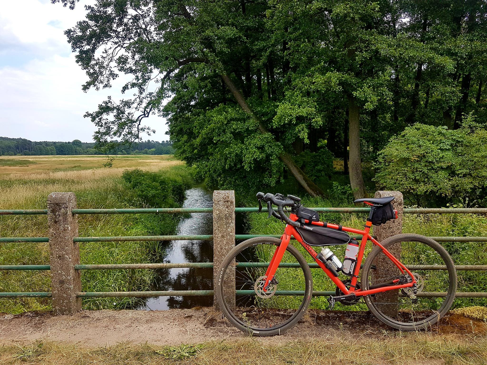

Jeszcze raz mój pinnacel arkose. Torebki inne, mniejsze. Przyjąłbym szerszą gumę, choćby z przodu na trudniejsze, piaskowe tereny, ale na tyle szybką żeby nie stracić za wiele na asfalcie. Aktualnie kenda flintridge 700x35c. Co byście polecili? ponoć wlezą do 45c z blotnikami (nie potrzebuję). Muszą być na mleko. Może coś co można spuścić do 1.2bar ale i nabić do 4-5bar na szose z wysokim profilem? istnieje w ogole coś takiego?
Edytowane przez MikeDozer
  • +1 pomógł 6
Odnośnik do komentarza
Udostępnij na innych stronach
Panaracer Gravelking SK. Mam w rozmiarze 35C i 43C. Aktualnie założone te drugie i zalane mlekiem. W terenie jeżdżę na na 25 psi przód i 30 tył. Na szosie odpowiednio: 38 i 40 psi. Oponki świetne właściwie w każdych warunkach. Jeśli jeździsz więcej po szosie/szutrze to weź 35C. Jest spora różnica w oporach toczenia pomiędzy tymi rozmiarami. Wagowo też są lżejsze o około 130 - 140 g na sztuce.

Też polecam Panaracer Gravelking SK. Mam wersję 35c i naprawdę dobrze się tym jeździ (są bardzo szybkie, ale i dobrze się trzymają na szutrze) - tak na mleczku jak i na dętkach.
