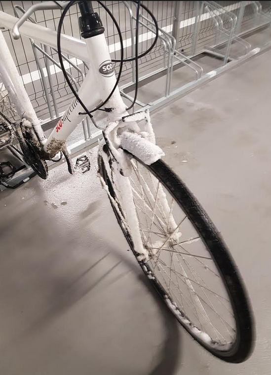

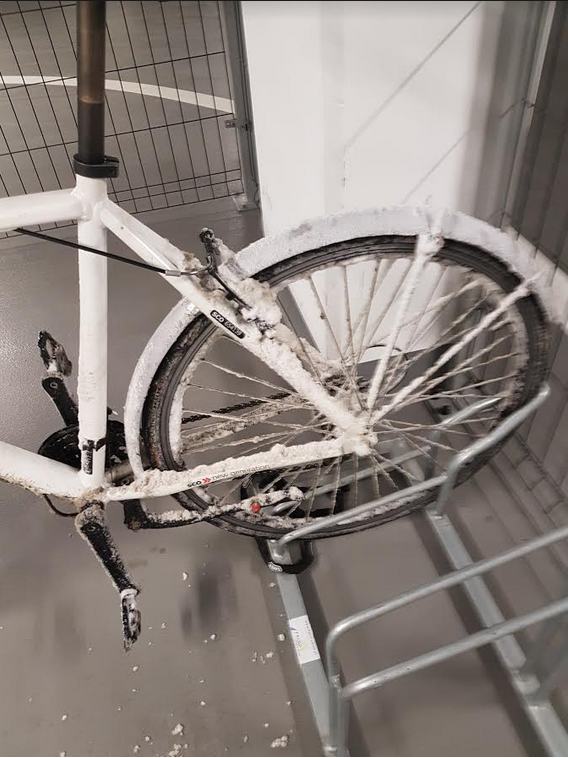

Ja tam sie na wałkach dużo nie znam, ale niech mi ktos powie który model wytrzyma jazdy które daja cos takiego jak na załączonym foto, a przeciez w Waw duzo sniegu nie pada...
EDYTA: I zeby nie było ze to zdjecie z Syberii, to 12 Stycznia 2017 w Waw, rower po trasie z domu do biura, niecałe 7km. Wcale duzo sniegu nie padało, mozna sobie sprawdzic, spokojnie na moim sliku 32C z tyłu dało rade jechac. ;-)
Mimo wszystko pozdrawiam Zatwardziałych Vłkarzy ;-)
