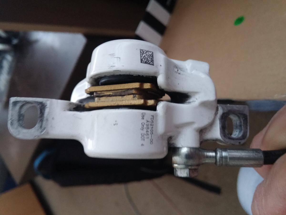

profanator Napisano 13 Stycznia 2017 Napisano 13 Stycznia 2017 Witam serdecznie. Mam problem z założeniem nowych okładzin do hamulców Formula RX. Tzn klocki założyłem ale nie wejdzie mi tarcza i ciężko jest rozepchać. Jest jakiś sposób ?
detonator Napisano 13 Stycznia 2017 Napisano 13 Stycznia 2017 Przed wymianą rozepchnij tłoczki ( najlepiej starymi klockami )
tobo Napisano 13 Stycznia 2017 Napisano 13 Stycznia 2017 Tak. Spuchły uszczelki. Otwierasz odpowietrznik w klamce, wciskasz tłoczki, zamykasz. To oznaka początku zgonu hamulca, konieczności serwisu, wymiany części. Druga możliwość to zarośnięte brudem tłoczki, stawiają duży opór. Trzeba rozruszać.
