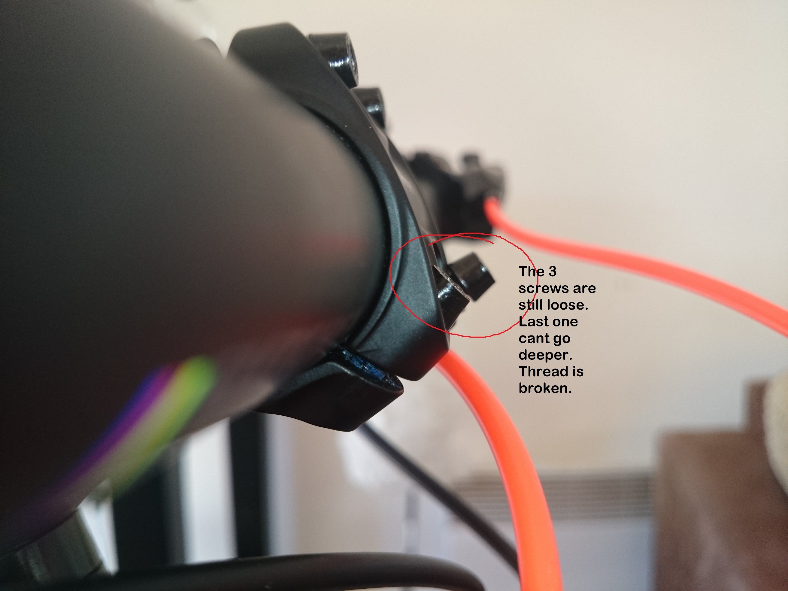

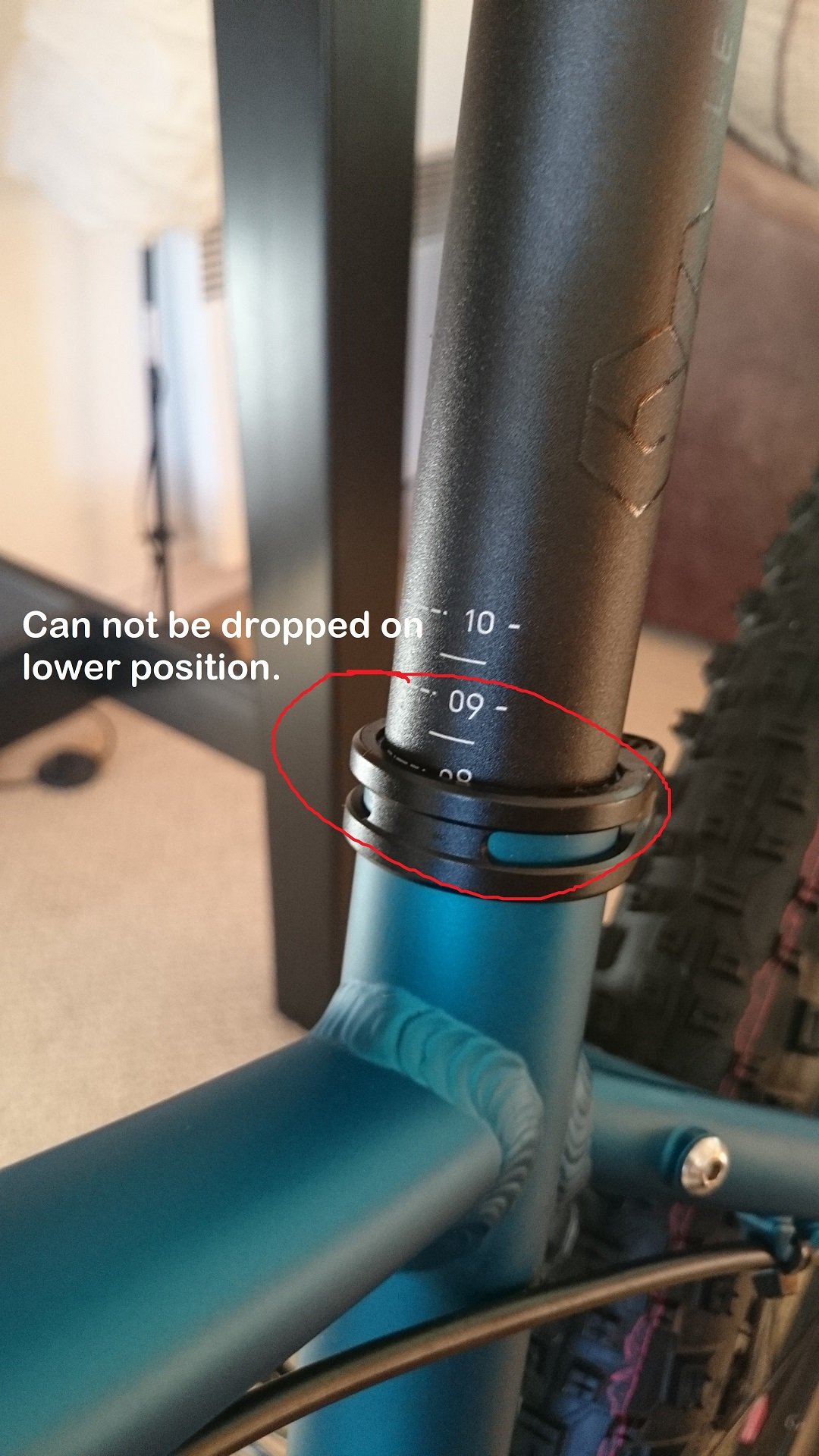

Dzisiaj do mnie przyszla paczka z dlugo oczekiwanym Solo 4 i... no wlasnie nawet nie wiem jak mam opisac swoje wrazenia. Mam odczucie, ze kupilem uzywany rower. Sztyca nie opuszcza sie na sam dol, nawet nie opuszacza sie do najnizszej wartosci na skali (od 0 do 10), bo ktos madry wstawil do srodka rury gwint od mocowania bidonu. Wiec siodlo jest wysoko i dalej obija wewnetrzna czesc gwintu. Wspornik kierownicy Ritcheya bardzo ladny, ale zostal dostarczony z uszkodzonym gwintem (sic!). To jakies nieporozumienie, aby w takim stanie wysylac do klienta rower. Po lewej stronie kierownicy mam hamulec tylny i klamke od przezutki przedniej, po prawej mam hamulec przedni i tylna przezutke. Fajnie, ze jest modulacja, moze to tez kwestia tarczowek (wczesniej zawsze mialem V-ki), ale przod hamuje, tyl sie slizga! A tarczy nie dotykalem.

Tył się ślizga jak? Hamulec zaciska a mimo to koło się kręci? Czy co się dzieje? A co do sztycy to po co opuszczać ją na sam dół? Jak musisz opuścić na sam dół to znaczy że wziąłeś za duży rozmiar. Ewentualnie źle ustawiasz wysokość siodełka. Mostek dostałeś osobno, nie zamontowany? Konkrety, konkrety bo nic z tego nie wynika.
Napisano (edytowane)
A no widzisz kolego, ja mam wzrostu 170cm. Wybrałem rozmiar S, wiec rama może być prędzej za mała. I ja nie mowie o opuszczaniu na sam dol, tylko do konca skali. Ona w sumie jest akurat na mnie, a ja jestem na gorze skali rozmiarowej (S jest  do 172). Po to jest skala na sztycy, aby z niej korzystac, jak nizej ma opuscic moja zonka, ktora ma 165cm? Jak mozna wyslac do klienta wspornik, w ktorym sie jedna śrubę wkrecilo niszczac gwint? Odkrecic odkrecilem, ale pozniej nie dalo sie jej wkrecic glebiej. A kazda majpierw delikatnie posmyralem smarem, aby ladnie weszla i wkrecalem na krzyz. Od razu zauwazylem, ze ta jedna daje opor. No i to odrzucanie polaczenia, bo sa busy, abym zadzwonil pozniej. 1h na telefonie mi zeszla. A co do hamulcow, to kiedy zaciskam klamkę, naciskam na pedały, rower mi rusza. Nie z kopyta, ale tak samo robiac z przodem on jest nieruchomy. W starych, dziewięcioletnich Avidach SD 7 rower stal.

W imieniu firmy przepraszam za niedopatrzenie. Proszę przesłać reklamację, email ze zdjęciami na adres piotr.nowicki@rosebikes.pl, jestem na urlopie, ale prześlę sprawę dalej. Niestety opóźnienia w dostawie w środku sezonu się zdarzają ze względu na duży popyt oraz b. niską przepustowość niemieckiego DHL ( problem z przesyłkami niestandardowymi).
