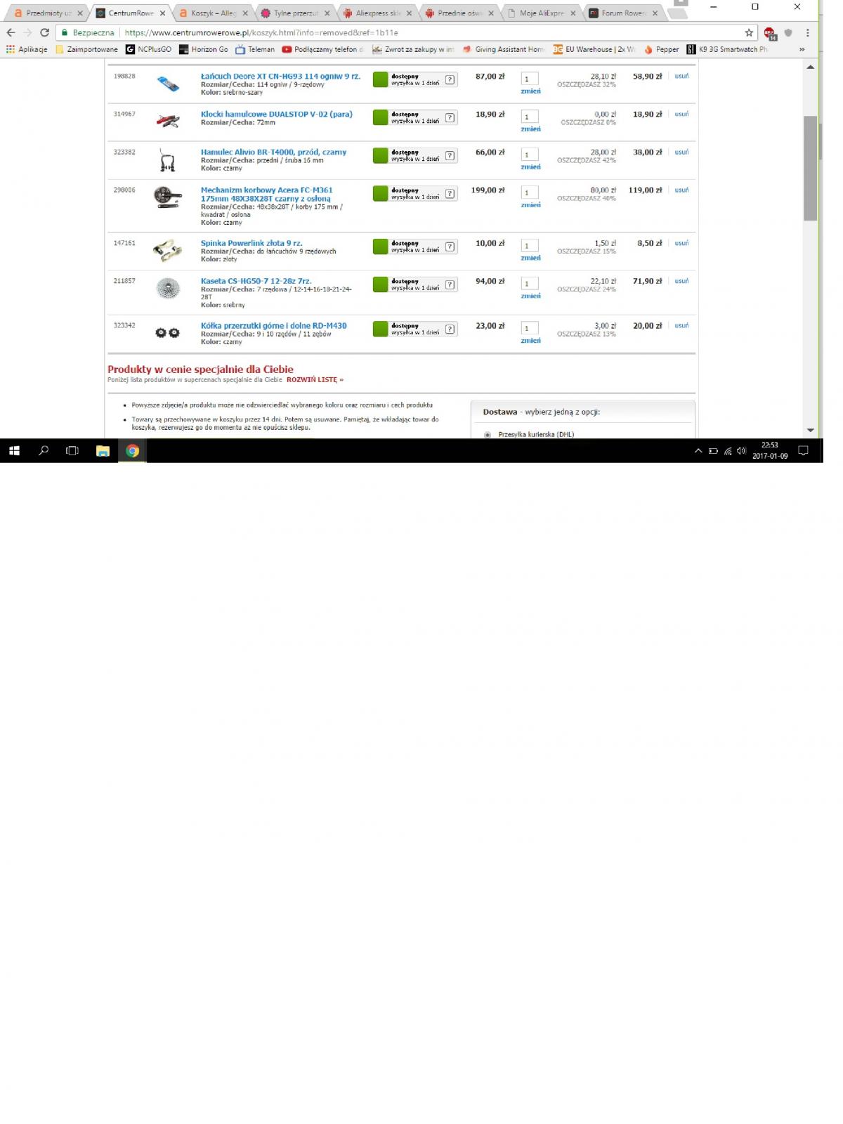

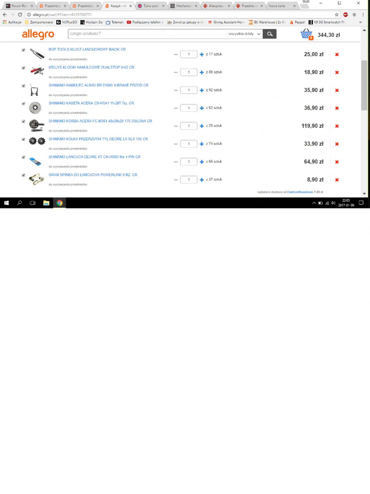

pazdziochhh Napisano 9 Stycznia 2017 Autor Napisano 9 Stycznia 2017 Dzięki za wszystkie informacje jakie od was uzyskałem, wybrałem takie o to zestawienie, czesci jakie chce kupic. W zestawieniu dodałem też bacik bo mój sie zagubił Myśle ze nie bede załował, kasete wybrałem tańsza niz planowałem, zobaczymy jak sie bedzie sprawowała, najwyzej ją wymienie na hc 50 w przyszłym sezonie, łancuch też tanszy shimano 9 rzedowy hg 93, planowałem kmc x9. Planowałem wydac lekko ponad 300 pln, prawie mi sie to udało, dodatkowy koszt jaki mi doszedł to przedni v-brake, klocki oraz bacik, tak bym miał wiekszy fundusz na czesci oto całe zestawienie w pliku jpg. Co o tej konfiguracji myslicie ? a tutaj zestawienie ze strony centrumrowerowe.pl są tansze kółeczka ale na to konto juz drozsza kaseta hg-50, tylko bez bacika bo nie mają na stanie w sklepie to zestawienie 335 pln. Nie które ceny roznią sie miedzy strona a aukcjami na allegro, która opcje wybrac pierwszą czy drugą ? Mógłbym jeszcze zaoszczędzić na nie nierozbielanej korbie 30 pln, ale chyba nie warto...
Tatanka Napisano 10 Stycznia 2017 Napisano 10 Stycznia 2017 Korby bym nie zmieniał.Zakupy wersja z HG50.Ewentualnie zmiana łańcucha na KMC X9.93 jeśli mają taniej
pazdziochhh Napisano 10 Stycznia 2017 Autor Napisano 10 Stycznia 2017 Własnie parę dni temu jeszcze był Kmc x9 a teraz już go nie widać w sklepie Wysłane z Galaxy S4-i9505 / CM14.1 A wiec tak, kupiłem z lepszą korbą, tzn odkrecane blaty, i lepszą kasetą plus z łancuchem kmc x9. Wszystko kupiłem jednak na stronie bikestacja.pl
