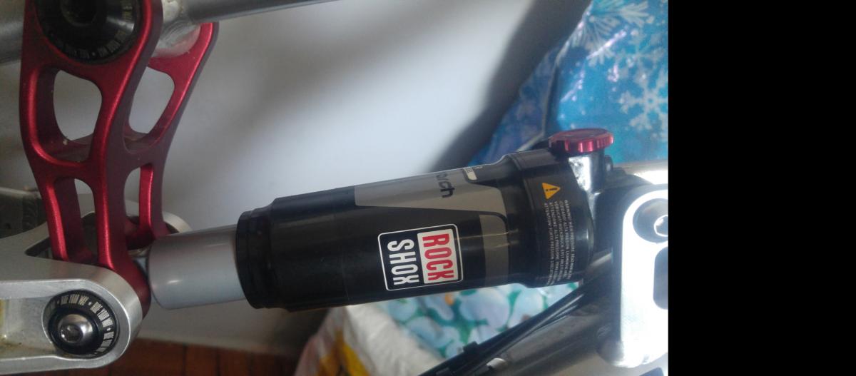

lichak Napisano 7 Stycznia 2017 Napisano 7 Stycznia 2017 Witam Nie wiem co mu się stało, jak jechałem do pracy, w pewnym momencie się schował i nie wychodzi. Na zdjęciu jest podczas 275PSI(max) przy 0PSI cały jest schowany, w komorze tłoka jest ciśnienie, nie mam tyle siły by go wyciągnąć. Proszę o pomoc, co może być z nim nie tak. Cytuj
arekhs Napisano 7 Stycznia 2017 Napisano 7 Stycznia 2017 Tzw. stuck-down. Ciśnienie przeszło do komory negatywnej. Do wymiany uszczelki komory powietrznej. Cytuj
Mod Team sznib Napisano 8 Stycznia 2017 Mod Team Napisano 8 Stycznia 2017 Niekoniecznie do wymiany. Mrozy mamy obecnie, jak uszczelki nieprzystosowane to się kurczą i przepuszczają. Cytuj
phoe Napisano 8 Stycznia 2017 Napisano 8 Stycznia 2017 Znając życie ostatni serwis ten damper miał 2 lata temu jak nie lepiej więc serwis zrobić i tyle. Cytuj
lichak Napisano 8 Stycznia 2017 Autor Napisano 8 Stycznia 2017 Damper mam 3 miesiące, z czego 2 miesiące użytkowania. Cytuj
phoe Napisano 8 Stycznia 2017 Napisano 8 Stycznia 2017 To jak go kupiłeś jako nowy to reklamuj, będziesz miał serwis gratis. Cytuj
lichak Napisano 8 Stycznia 2017 Autor Napisano 8 Stycznia 2017 Zapomniałem dodać, że ciśnienie z komory nie uciekło, być może uciekło z komory tłoka, ponieważ jak okręciłem(nie wiem co to jest) aby się dostać do wentyla usłyszałem jak powietrze ucieka i nie działa, nie daje się ugiąć aby np. wypuścić powietrze. A oddać na gwarancje to tak chyba zrobię, ale wolałbym jak najszybciej mieć rower zrobiony, więc się wstrzymam z tym do wtorku. Cytuj
Mod Team sznib Napisano 8 Stycznia 2017 Mod Team Napisano 8 Stycznia 2017 Żeby napompować komorę z IFP potrzebny jest adapter. Jeśli powietrze (azot) uciekło i i tłok jest wciśnięty to na bank jest zapowietrzony. Bez serwisu się nie obejdzie. Cytuj
maczet190399 Napisano 12 Stycznia 2017 Napisano 12 Stycznia 2017 Mój Monarch tylko ze RL też coś takiego zrobił po ostatniej jeździe na mrozie. Serwis z wymiana uszczelek miał 06/2016r z tym, ze uszczelki nie oryginalne tylko zamienniki. Tutaj rzeczywiście uszczelki mogły się skurczyć na zimnie i przepuściło powietrze między komorami. Niestety po podgrzaniu dampera nic się nie mieniło. Pewno skończy się na serwisie. Cytuj
lichak Napisano 17 Stycznia 2017 Autor Napisano 17 Stycznia 2017 I po serwisie, wentyl komory IFP strzelił i tyle, wszystkie uszczelki całe. Cytuj
