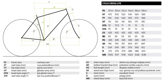

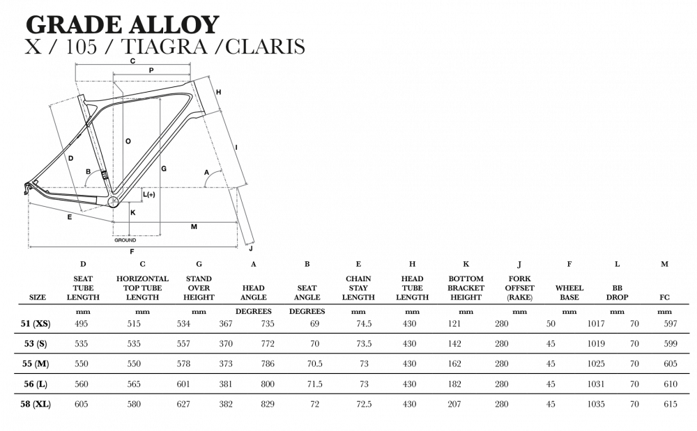

critex Napisano 8 Stycznia 2017 Autor Napisano 8 Stycznia 2017 Gt jest bardziej takim gravelem ze sportowym zacięciem Właśnie o taki rower mi chodzi. Bardziej zależy mi na wygodzie. W zawodach będę startował co najwyżej 2-3 razy w roku. Będzie za to sporo wycieczek do 150 km. Jak przedstawiają się geometrie pozostałych rowerów jeżeli chodzi o wygodę? Słabo się w tym orientuję, ale z tego co zauważyłem Fuji ma chyba zbliżoną geometrię do GT czyli raczej wygodną. Accent tak jak napisałeś sprzęt do ścigania, ma też strasznie krótką górną rurę w porównaniu do pozostałych rowerów. Za to na Meridzie będę chyba najbardziej wyciągnięty. Geometrie: Accent Merida GT Fuji Chyba będę miał problem z doborem rozmiaru. Przy wzroście 176,5 cm mam stosunkowo krótkie nogi 79 cm przekroku. Nie wiem czy ten GT 53 cm nie byłby za mały a 56 cm minimalnie za duży.

critex Napisano 8 Stycznia 2017 Autor Napisano 8 Stycznia 2017 Jeśli 56 może być za duży,to 53 nie powinien być za mały.3 cm nie zrobi takiej różnicy.No chyba że 56 byłby dobry,a kupisz 53. Na stronie http://www.competitivecyclist.com/Store/catalog/fitCalculatorBike.jsp#measures wychodzą mi takie wyniki: Top tube length 56.4 - 56.8 cm seat tube range CC 52.4 - 52.8 cm seat tube range CT 53.9 - 54.4 cm stem length 10.1 - 10.7 cm BB saddle position 71 - 73 cm saddle handlebar 54.9 - 55.5 cm saddle setback 4.4 - 4.8 cm seatpost type not setback Tylko, że to dla roweru szosowego a nie przełaja/gravela i mam mętlik w głowie. Powinienem chyba zwracać uwagę bardziej na długość górnej rury, czy górnej i podsiodłowej? Fuji i GT mają mniej więcej tej samej długości rury górne i podsiodłowe. GT w rozmiarze 53 ma górną rurę 535mm i takiej samej długości rurę podsiodłową. Fuji w rozmiarze 54 górna rura 545 a podsiodłowa 540. Merida rozmiar 54 - 555 górna, 540 podsiodłowa. Według kalkulatora wychodzi, że podsiodłowa powinna mieć 54cm a górna około 56,5.
Alsew Napisano 8 Stycznia 2017 Napisano 8 Stycznia 2017 W rowerze najważniejsza jest efektywna długość rury górnej, chociaż w pewnym zakresie można tą długość korygować poprzez dobór odpowiedniej długości mostka. Rura podsiodłowa to w zasadzie tylko wyznacznik tego jaka jest 'wysoka' rama i jaki ma przekrok. Czyli jeśli masz krótkie nogi to lepiej mieć nieco krótszą podsiodłówkę i większy prześwit na cochones... Co do szczegółów geo to opieranie się tylko na kalkulatorze nic nie wnosi bo one nie uwzględniają preferencji osobistych, czyli najlepiej byłoby przetestować choćby jeden z w/w modeli żeby mieć jakiś punkt odniesienia.

Alsew Napisano 8 Stycznia 2017 Napisano 8 Stycznia 2017 Przy wzroście 176,5 cm mam stosunkowo krótkie nogi 79 cm przekroku. Jest tylko XS, S i L. S ma 53 cm i wydaje mi się że przy takim przekroku będzie optymalna... pytanie czy nie za krótka , ale to już musiałbyś sprawdzić na przymiarce...
critex Napisano 10 Stycznia 2017 Autor Napisano 10 Stycznia 2017 Ponieważ w sklepie dostałem dodatkowy rabat to wybór padł na Meridę. Teraz tylko pytanie o rozmiar. SM czy ML? Wydaje mi się, że na dłuższe wyprawy wygodniejszy będzie ML - 54 cm (efektywny rozmiar górnej rury 555 mm) Geometria ramy.

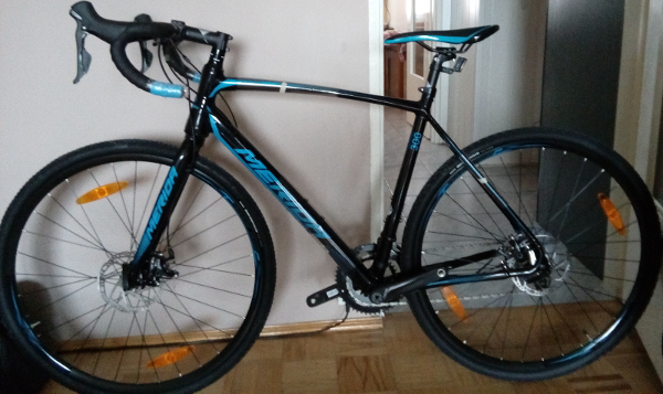

critex Napisano 14 Stycznia 2017 Autor Napisano 14 Stycznia 2017 Tak jak pisałem padło na Meridę. Oto moje cacuszko Długo się zastanawiałem, liczyłem, sprawdzałem i porównywałem ale ostatecznie wybrałem rozmiar 54. Czy słusznie okaże się jak trochę pojeżdżę. Jak widać rura podsiodłowa mogła by być trochę krótsza, ale długość górnej rury wydaje mi się, że jest ok (555 mm). Niestety przy proporcjach mojego ciała trzeba iść na kompromisy. Dzięki wszystkim za pomoc.
