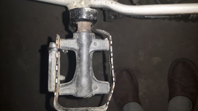

mateuszplex Napisano 1 Stycznia 2017 Napisano 1 Stycznia 2017 Witam, pękł mi prawy pedał w rowerze i chce oba pedały wymienić ale nie wiem czym je wykręcić bo zamiast standardowego wycięcia na klucz 15 mam takie ząbki dodam zdjęcie prosze o rade jak to odkręcić. Może jest jakiś specjalny klucz ?
schwinn0 Napisano 1 Stycznia 2017 Napisano 1 Stycznia 2017 Zaloze sie ze te zabki nie sa na calym obwodzie i wejdzie tam spokojnie klucz aby je odkrecic
Jurek63 Napisano 1 Stycznia 2017 Napisano 1 Stycznia 2017 Też myślę że klucz płaski 15 + wd40 i jakaś przedłużka da radę .
mateuszplex Napisano 1 Stycznia 2017 Autor Napisano 1 Stycznia 2017 Zaloze sie ze te zabki nie sa na calym obwodzie i wejdzie tam spokojnie klucz aby je odkrecic Masz rację jak dokładnie obejrzałem to są dwa płaskie miejsca ale dzięki i mówisz ze płaska 15 ?
Tatanka Napisano 1 Stycznia 2017 Napisano 1 Stycznia 2017 Płaska 15,odkręcasz tak jak ruch wskazówek zegara

J67 Napisano 1 Stycznia 2017 Napisano 1 Stycznia 2017 Prawy ODKRĘCA się w kierunku przeciwnym do ruchu wskazówek zegara. Lewy - w zgodnym. Do mocno zapieczonych czasem stosowałem patent: płaska (długa) 17-ka i między klucz, a oś - solidny wkrętak. Wtedy są 2 chwyty i nie ucieka korba. Ale chyba lepiej podgrzać.
