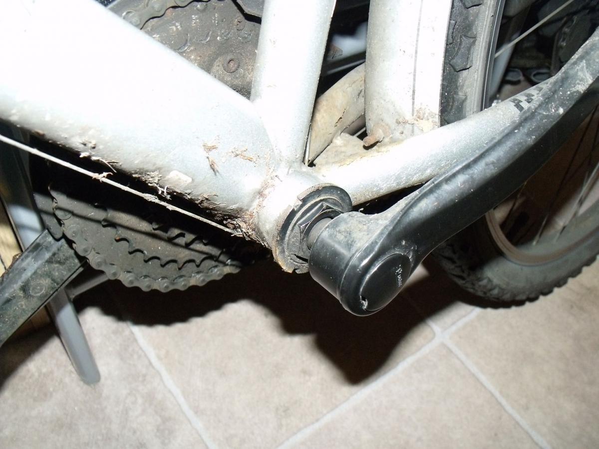

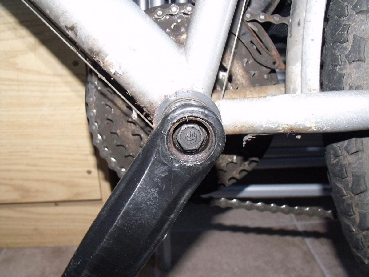

rysiekm55 Napisano 30 Grudnia 2016 Udostępnij Napisano 30 Grudnia 2016 Mam rower górski Trax TR1 i chciałem zmienić łożyska w korbie pedałów. Odkręciłem śrubę 14 w lewym ramieniu pedała, a potem próbowałem ściągnąć to ramię poprzez podważanie ramienia, uderzanie młotkiem. Nie przesunęło się nawet na milimetr mimo długich prób. Niestety nie mam ściągacza. Czy ktoś zna jakiś dobry sposób na ściągniecie ramienia pedała? Dziękuję z góry Kilka zdjęć roweru: Odnośnik do komentarza Udostępnij na innych stronach More sharing options...
Gość Napisano 30 Grudnia 2016 Udostępnij Napisano 30 Grudnia 2016 Tak jak sam napisałeś: ściągacz. Ściągacz kosztuje 10-15 zł. Nie wiem co Ty podważałeś, ale to jest dobra metoda do rozwalenia sobie korby. Odnośnik do komentarza Udostępnij na innych stronach More sharing options...
Maciek226 Napisano 30 Grudnia 2016 Udostępnij Napisano 30 Grudnia 2016 polecam sciagacz ale do ramienia korby ,, nie ma czegos takiego jak ramie pedała pedaly to tylko i wyłącznie to co masz pod butem Odnośnik do komentarza Udostępnij na innych stronach More sharing options...
Ilia Napisano 30 Grudnia 2016 Udostępnij Napisano 30 Grudnia 2016 Tylko ściągacz, też kombinowałem kiedyś domowymi sposobami. Ten kwadrat jest jeszcze lekko stożkowaty do tego i by trzeba z dwóch stron kombinować. Szkoda czasu i wysiłku po prostu. Odnośnik do komentarza Udostępnij na innych stronach More sharing options...
rysiekm55 Napisano 30 Grudnia 2016 Autor Udostępnij Napisano 30 Grudnia 2016 Mam rower górski Trax TR1 i chciałem zmienić łożyska w korbie pedałów. Odkręciłem śrubę 14 w lewym ramieniu pedała, a potem próbowałem ściągnąć to ramię poprzez podważanie ramienia, uderzanie młotkiem. Nie przesunęło się nawet na milimetr mimo długich prób. Niestety nie mam ściągacza. Czy ktoś zna jakiś dobry sposób na ściągniecie ramienia pedała? Dziękuję z góry Kilka zdjęć roweru: Dziękuję wszystkim ślicznie za pomoc i cenne wskazówki. Naprawdę nie wiedziałem, że ściagacz jest tak tani i łatwo dostępny. Zamówiłem go i dostane go już na początku roku, kosztował z przesyłką tylko ok 10 zł. To naprawdę grosze, a ja męczyłem się prawie godzinę ze ściąganiem. Pozdrawiam wszystkim i życzę wszystkim Szczęśliwego Nowego Roku 2017! Odnośnik do komentarza Udostępnij na innych stronach More sharing options...
