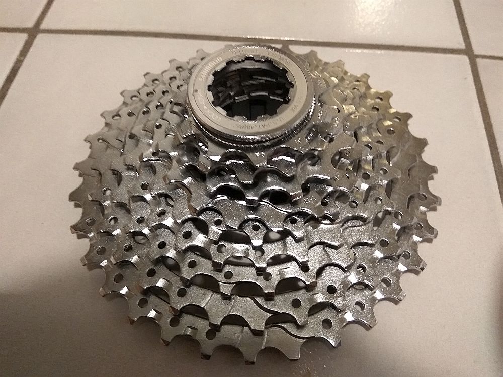

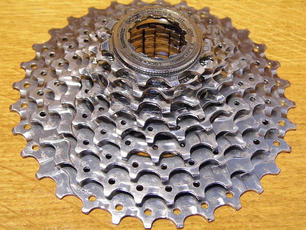

adamtulak Napisano 28 Grudnia 2016 Napisano 28 Grudnia 2016 Na allegro jest sprzedawca, który ma w ciągłej sprzedaży używane kasety M760 i M770 w fenomenalnym stanie. Sprzedaje je zwykle po 79-99 zł. Robi im po kilka bardzo dokładnych i wyraźnych fotek, więc jak ktoś czuje temat, to wyłapie najlepsze. Kilka miesięcy temu udało mi się u niego wypatrzyć i kupić 2 takie które miały (porównując z kasetami na których jeździłem) 300-500 oraz 700-1000 km, a jedną która wygląda jakby na nowej ktoś regulował napęd brudnym łańcuchem (po oczyszczeniu mógł bym ją sprzedać jako nową, na wszystkich koronkach miała nienaruszone ślady frezowania czołowych powierzchni zębów i niemal zubełny brak śladów otarć chromowana od łańcucha na powierzchniach bocznych koronek). Właśnie czekam na HG70-9 (rocznik 2000) od niego, która wygląda jak ta ostatnia opisana XT i kosztowała mnie 46 zł z przesyłką. Dobrą używaną kasetę poznasz po braku "zadziorów" na krawędziach styku powierzchni szołowej i bocznej zęba, takie zadzory pojawiają się już po kilkuset kilometrach gdy jeździ się na wielu koronkach lub szybciej na tych, które używane są najczęściej. Po kształcie zadziorów widać, że powstają one przez wzajemny nacisk zębów i łańcucha. Im zadziory delikatniejsze, tym lepiej. Jeśli późnym wieczorem znajdę czas, to zrobię fotki tych kaset i pokażę o co chodzi, może wybiorę też jakieś dobre z allegro. Kaseta, którą proponował tatanka jest w gorszym stanie niż wszystkie kupione przeze mnie używki.
Maateusz Napisano 28 Grudnia 2016 Autor Napisano 28 Grudnia 2016 Dziękuję za wyczerpującą pomoc. oczywiście lepiej byłoby zakupić nowe, ale gdyby faktycznie udało się zakupić używaną w dobrej cenie i dobrej kondycji byłoby świetnie. Będę wdzięczny za propozycje używanych w takim razie. znalazłem jeszcze takie: https://www.olx.pl/oferta/kaseta-shimano-xt-11-32-cs-m750-9-CID767-IDgskxP.html#21f3315e2f a tutaj https://www.olx.pl/oferta/kaseta-shimano-xt-CID767-IDfzkuR.html#21f3315e2f na trzecim zdjęciu od końca widać na małej żebatce te zadziory o których pisał adamtulak ?
Tatanka Napisano 28 Grudnia 2016 Napisano 28 Grudnia 2016 Bardzo jestem ciekaw tych fenomenalnych kaset.Można prosić link do aukcji?
adamtulak Napisano 28 Grudnia 2016 Napisano 28 Grudnia 2016 Może w tej chwili nie ma tak dobrych jak w połowie roku. Przed świętami szukałem M760 i M770 ale żadnai się nie podobała, za to natrafiłem na tę HG70. Chyba będę miał ją dziś wieczorem, bo listonosz dzwonił. Edit: w tej chwili rzeczywiście nie ma żadnej ładnej używki. Edit2: Pierwsza z OLX ładniejsza, ale ma pewnie około 1000-1500 km niezbyt intensywnej jazdy. Przyjmie nowy łańcuch. Za 65 zł można brać. Druga ma ze 2-3 razy większy przebieg, do tego głównie na 6 - niewymiennej koronce - kaseta jest właściwie szybko zniszczona, bo nowy łańcuch petnie tańczy na 6, a stary, wyciągnięty nie radzi sobie z tymi najmniej zużytymi. Właściciel chyba oszczędzał manetki

adamtulak Napisano 29 Grudnia 2016 Napisano 29 Grudnia 2016 W temacie opłacalności kupowania używek, otwieram oczy niedowiarkom: HG70-9 11-32 (LX, 2000r.) - 46zł z przesyłką (na żywo wygląda na 300-500 km): HG70-9 11-32 (LX, 1998r.) - 48zł z przesyłką (na żywo wygląda prawie jak nieużywana, ma drobne ślady po łańcuchu na chromowaniu, pewnie max. 100 km): M760 11-32 (XT, 2004r.) 102 zł z przesyłką (stan jak druga HG70): mam jeszcze z tego samego źródła M760 11-32 oraz M770 11-32 i 11-34, które oceniam na 500-1000 km jedyne co przychodzi mi do głowy, to że sprzedawca ma je z jakiegoś magazynu/ów klubu lub reprezentacji (w każdym razie jeżdżącym bardzo "na serio") z "bogatego zachodu", które były założone na krótki czas na zawody, a po zdemontowaniu już nie trafiały na rowery. Kupuję takie okazje, bo robię sobie zapasy 8 i 9 rzędowych napędów, które podobają mi się z powodu trwałości i łatwości regulacji. Mam 4 rowery: crosowo-miejski do dojazdu do pracy po mieście na dystansie 35-50 km dziennie w ciepłym sezonie, crosowy do bicia własnych wyników, MTB (właściwie ATB) gdy chcę pojechać w lekki teren oraz zimówkę. Jeżdżę zupełnie dla zabawy bez jakichkolwiek aspiracji (ograniczenia fizyczno-zdrowotne) i dlatego "klasyczne" grupy osprzętu shimano, pomiędzy Alivio a LX, takie jak M430/431, M510, M530/531, M570/571, M580/M581, M590/591, HG40/41-50-70-71-73-93 uznałem za najbardziej odpowiednie, choć są coraz słabiej dostępne. Biorąc pod uwagę, że jeżdżę 5-6 tys. km rocznie, zrobiłem zapasy na jakieś 25 lat do przodu, wydałem łącznie około 3,5 tyś. zł.
