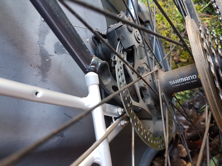

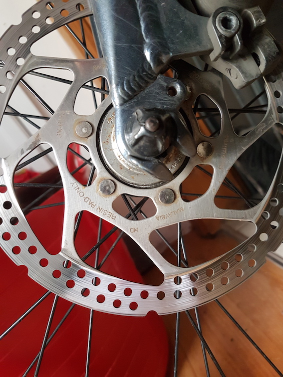

wulisu Napisano 27 Grudnia 2016 Napisano 27 Grudnia 2016 Witam Jak niektórzy pamiętają na wiosnę wymieniałem przerzutki, opony, manetki, klamki, wszystko pięknie śmiga przyszła zima dużo jeżdżę w deszczu i niestety moje obecne mechaniczne hamulce nie dają już rady. Pomyślałem że może to dobra okazja żeby zmienić całe hamulce z tarczami tu pomysł na Avid BB7 zwłaszcza że mam już do nich Avidowe klamki, niestety jest jeden mały problem tarcze w moich kołach są do piast przymocowane na nity załączam zdjęcie , nie wiem czy jak rozwiercę te nity standardowe śruby do mocowania tarczy będą pasować ? A może to mocowanie do tarcz co mam jest zdejmowalne z piast ? Jakieś sugestie ?
porcelanowy Napisano 27 Grudnia 2016 Napisano 27 Grudnia 2016 Powitoł To tarcze na shimanowskie mocowanie center-lock (Shimano SM-RT53 jeśli dobrze widzę). Jeśli musisz wymienić też tarcze to kupujesz z takim mocowaniem.
talento259 Napisano 27 Grudnia 2016 Napisano 27 Grudnia 2016 Dokładnie jak kolega wyżej. Żeby odkręcić te tarcze musisz zdjąć koło, wyjąć zacisk QR (szpilke) i odkręcić za pomocą klucza do kaset.

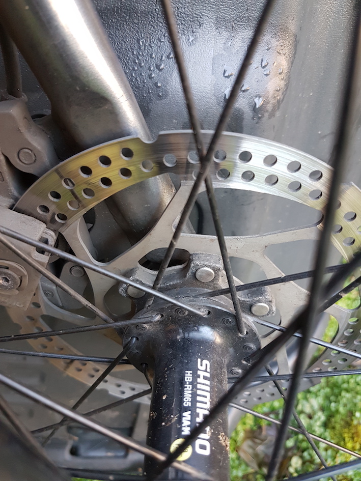

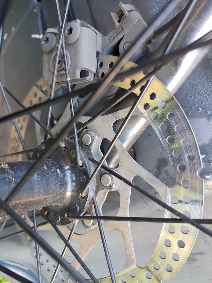

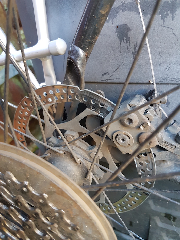

wulisu Napisano 27 Grudnia 2016 Autor Napisano 27 Grudnia 2016 Powitoł To tarcze na shimanowskie mocowanie center-lock (Shimano SM-RT53 jeśli dobrze widzę). Jeśli musisz wymienić też tarcze to kupujesz z takim mocowaniem. Zaraz sprawdzę oznaczenie piast i zrobię kilka zdjęć od drugiej strony żebyście mieli lepszy obraz. Piasta to shimano hb rm65 VAM Czyli pomysł wymiany hamulców na Avid BB7 nie wchodzi w grę bo tarcze Avid mają mocowanie na 6 śrub. Ale poczekajcie, te tarcze co mam obecnie są znitowane do tego mocowania na piaście i z tego co widzę to trzeba to rozwercić, chyba że chodzi wam o to że takie tarcze shimano kupuje się w komplecie w tym kołnierzem tak go nazwę do którego jest to znitowane i potem przykręca się to do piasty, rozumiem że z przodu i z tyłu tak samo. Załączam zdjęcia
marpok Napisano 27 Grudnia 2016 Napisano 27 Grudnia 2016 Dobrze Ci koledzy wyzej mowia, to tarcza z mocowaniem na Centerlock, jak chcesz zmienic tarcze to kupujesz z takim samym mocowaniem (nic nie musisz roznitowywac), a jesli bys chcial zalozyc te inne tarcze z mocowaniem na 6 srub to do tej piasty ich nie zalozysz, musialbys zmienic piaste.
wulisu Napisano 27 Grudnia 2016 Autor Napisano 27 Grudnia 2016 Zaraz sprawdzę oznaczenie piast i zrobię kilka zdjęć od drugiej strony żebyście mieli lepszy obraz. Piasta to shimano hb rm65 VAM Czyli pomysł wymiany hamulców na Avid BB7 nie wchodzi w grę bo tarcze Avid mają mocowanie na 6 śrub. Ale poczekajcie, te tarcze co mam obecnie są znitowane do tego mocowania na piaście i z tego co widzę to trzeba to rozwercić, chyba że chodzi wam o to że takie tarcze shimano kupuje się w komplecie w tym kołnierzem tak go nazwę do którego jest to znitowane i potem przykręca się to do piasty, rozumiem że z przodu i z tyłu tak samo. Załączam zdjęcia Marpok nie mogę odpowiedź bezpośrednio pod twoim postem więc piszę pod swoim, ok mam już jasność kupuję tarczę z takim mocowaniem jak tu http://www.wiggle.co.uk/shimano-slx-centre-lock-160mm-disc-rotor/ to pytanie czy takie Avid BB7 bedą współgrały z shimano tarczami czy np: rozstaw klocków w BB7 nie będzie kompatybilny ? Ostatni raz miałem Avid Juicy 5, 9 lat temu i obecne stare shimano mechaniczne i nie wiem czy będzie to ze sobą kompatybilne. A może to zły pomysł pchać się w te Avid BB7 i lepiej kupić jakieś proste sprawdzone Shimano hydrauliki ? Zastosowanie to głównie jazda miejska z wypadami na weekend z sakwami do lasu , więc nie potrzebuję super hamowania to nie jest rower górski, to co takie BB7 są dobrym pomysłem ?
porcelanowy Napisano 27 Grudnia 2016 Napisano 27 Grudnia 2016 Powitoł (...)chyba że chodzi wam o to że takie tarcze shimano kupuje się w komplecie w tym kołnierzem tak go nazwę do którego jest to znitowane i potem przykręca się to do piasty, rozumiem że z przodu i z tyłu tak samo. Załączam zdjęcia Tak, chodzi Nie musisz mieć tarcz i zacisków tego samego producenta (sam mieszam shimano i avidy).Jeśli nie dobierzesz nic z oferty na mocowanie centerlock to ostatecznie są przejściówki:http://velo.pl/czesci/hamulce-i-dzwignie/accent/adapter-centerlockAha, według mnie lepiej BB7 niż tanie hydrauliki shimano Prostych sprawdzonysh sh nie ma, a sprawdzone są drogie
