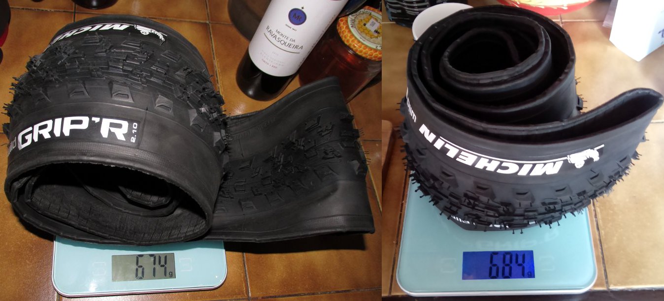

porcelanowy Napisano 6 Sierpnia 2017 Autor Udostępnij Napisano 6 Sierpnia 2017 Powitoł Dziękuję za ponowne otwarcie tematu Mała aktualizacja bo powoli szykuję się na powrót na czerwony pieszy Cze=>Kra. Tak się teraz prezentuje: Roman obuty już w Michelin Wild Grip'r 29x2,1 które to zdecydowanie lepiej spisują się w błotach które mimo upałów nadal zalegają w Beskidzie Wyspowym. Najpierw powybuchowo wymieniłem tył. Później po którejś tam glebie spowodowanej uślizgiem przodu powiedziałem sobie, że ta była tą ostatnią spowodowaną przez RaRa i misiek zawitał też na przodzie Coś dla wagomiarów: Dają nadzieję, że będą bardziej wytrzymałem niż Racing Ralphy które miałem. Na lokalnych piaskach też nadspodziewane dobrze się sprawują. Będzie tylko trzeba wymyślić jakąś osłonę na przednią przerzutkę, bo opony sypią piachem na nią zdecydowanie bardziej niż RaRa. Doszedł też leniwiec, który będzie mi towarzyszył na dłuższych wyrypach - torba AUTHOR A-R260 ProLong. Niewiele o niej powiem, bo tylko mierzyłem do roweru, więc nie czepiać się rzepów puszczonych na kable Dwie kieszenie z zamkiem przez całą torbę - po lewej płytka: po prawej komora na całą szerokość torby: Nie przekonują mnie jak na razie klamry zastosowane do mocowania pasków. Chyba wolałbym taśmę velcro: Na Jurę do środka wejdzie pewnie głównie jedzenie plus jakiś ciuch. Do mocowania bidonu pójdzie zmajstrowana przeze mnie puszka z cięższymi fantami: zapasowy, łańcuch, hak przerzutki, zapasowe ogniwa do powerbanku, itp. Z innych nowości Nylonowe pedały z metalowymi pinami SCUDGOOD SG-1512B z aliexpress: Mogę powtórzyć to co napisałem na początku, tylko dystans wzrósł do ok. 400km (...)plus OTWARTY dla pedałów platfomowych SCUDGOOD SG-1512B (nie daję linki bo jest kilku dostawców). Szukałem czegoś stosunkowo lekkiego z metalowymi pinami. Nukeproof electron evo poza budżetem ale napatoczyły się one: Na razie 200km (otwarty plus) za nami w różnym terenie, czasem z butami ubłoconymi po kolana i złego słowa nie powiem. Piny trzymają dobrze, ale nie agresywnie, pedały kręcą się jak po wyjęciu z pudełka, nie klikają, nie skrzeczą, już ze dwa razy przypieprzyłem w kamulce i trzymają integralność Zobaczymy ile pociągną łożyska kulkowe/ślizgowe. Piankowe chwyty EKFAN - jak wyżej, mogę powtórzyć co pisałem wcześniej: (...)otwarty PLUS dla chwytów EKFAN: https://pl.aliexpress.com/item/EKFan-UltraLight-Silicone-Bike-Handlebar-Girps-High-Density-MTB-Bicycle-Antiskid-Handlebar-Cycling-Grip-Cover/32777544880.html Tanie jak barszcz, lekkie, wygodne (sprawdziłem intensywnie na dosyć wyboistej trasie i full sztywnym rowerze ), zamocowane na samochodowy płyn do mycia szyb trzymają po odparowaniu tegoż jak przyklejone. Jak się człowiek mocno przypoci to potrafią się śliznąć przy jeździe bez rękawiczek. Plus otwarty, bo testy były krótkie, niemniej przekonały mnie do zamocowania ich do drugiego podstawowego roweru terenowego. Nie polecam do jakiejś ostrzejszej rąbanki ęduro/DH z racji śliskiej powierzchni jeśli ktoś jeździ bez rękawiczek. Do mojej amatorskiej CX w sam raz. Będę pewnie zamawiał kolejne dla znajomych. Z rzadziej używanych ale jednak przydatnych - nowe światło na przodek: Zebralingt SC600w MKII L2. Na razie tylko mierzona, bo mocowanie dobre na SC52w ale na większy kaliber już się telepie Miałem wymieniać korbę na jakąś 40x30x22 ale na razie na co innego będzie wydawane Może zmienię na początek samą kasetę na coś 12-36, obaczymy. Cytuj Odnośnik do komentarza Udostępnij na innych stronach More sharing options...
