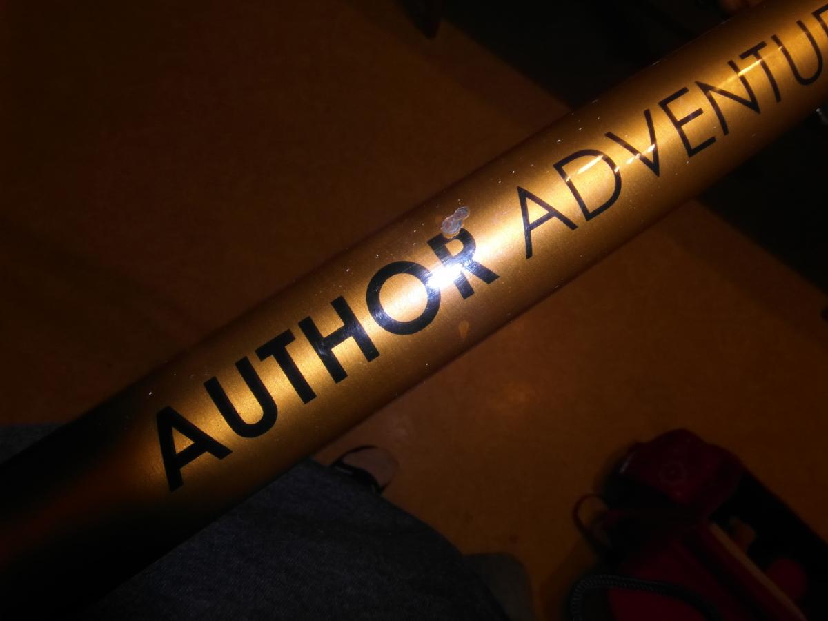

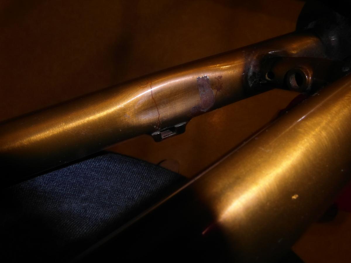

Davken Napisano 21 Grudnia 2016 Napisano 21 Grudnia 2016 Witam, Otóż musiałbym (chyba) malnąć moją stalową ramę w rowerze. Jak się za to zabrać? Myślałem nad lakierem do paznokci co by podpasować kolor, ale to pewnie za mało.. Sprawa wygląda tak: Aby nie zadzierać ramy w tylnym trójkącie kiedy spada łańcuch założę na rurkę dłuższy neopren. Rama 2016. Dziękuję.
Gość Napisano 21 Grudnia 2016 Napisano 21 Grudnia 2016 Żeby nie było widać to nie da rady. Najlepiej będzie iść do sklepu lakierniczego żeby Ci dorobili kolor, wtedy kupujesz bazę + utwardzacz. Tyle że nie będzie to zbyt estetyczne rozwiązanie no i pewnie przydałby się podkład. Weź też pod uwagę że o ile dobrze widzę, to lakier jest transparentny, pędzelkiem takiego efektu nie uzyskasz. Ja na Twoim miejscu bym zdejmował całą farbę i malował na nowo.

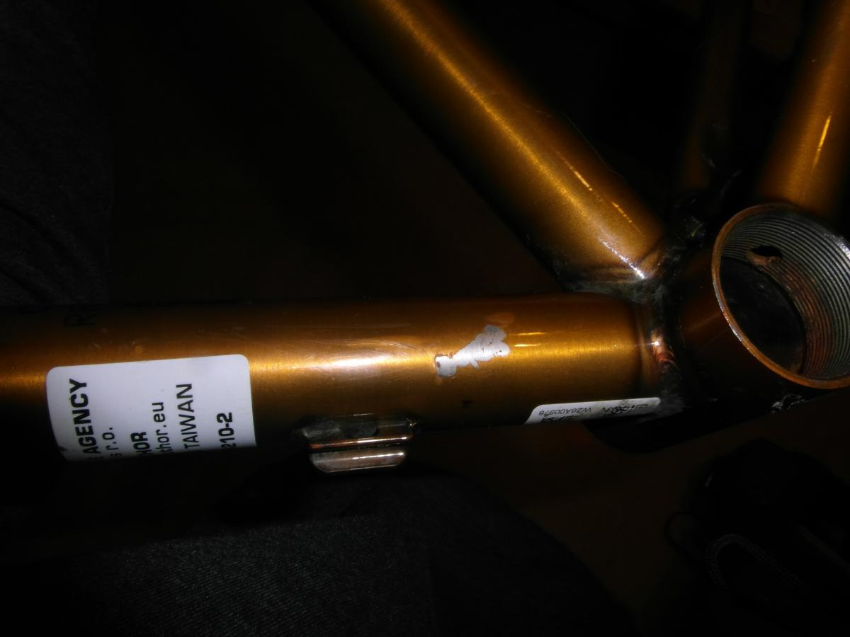

Davken Napisano 21 Grudnia 2016 Autor Napisano 21 Grudnia 2016 Rower ma przejechane tylko 3000km. Kupiony w tym roku. Teraz po dokładniejszych oględzinach okazuje się, że po mufą suportową na numerze ramy też mały odprysk. No i jeszcze kilka maluchów się znajdzie. Ramy nie chcę malować całej na nowo, szkoda mi oryginalnego koloru i naklejek. Trochę rdzy jeszcze na wewnętrznym gwicie suportu się porobilo (w ramie). Wkręcane łożyska są krótsze niż nagwintowane pod nich długie wejście w ramie. Potraktowane rozpuszczalniek co by trochę tego poszło. Psikam teraz szprejem do zamkniętych profili stalowych wnętrze ramy. W środku będzie git, ale zewnątrz średnio. Trzeba coś z tym zrobić.
Gość Napisano 21 Grudnia 2016 Napisano 21 Grudnia 2016 To nałóż cienką powłokę środka który wiąże rdzę i zabezpiecza powierzchnię, np. app r-stop. Używałem tego na samochodzie, schnie bardzo szybko, zostawia delikatnie błyszczącą powłokę, jest bezbarwny. Jeżeli będzie jakiś rdzawy nalot to go zwiąże i zabezpieczy odsłonięty metal. Jakbyś się bardzo uparł to mógłbyś kupić spray z utwardzaczem, lekko przeszlifował miejsca gdzie są odpryski i pomalował z lekkim naddatkiem. Tyle że wtedy się maluje na gładkie przejście, bez odcięcia. Zaprawki, bo to chcesz zrobić, można ładnie zrobić ale gdy warstwa lakieru jest dość gruba jak na samochodzie. Wtedy robisz kropkę lakieru z "górką", potem szlifuje się drobnym papierem i poleruje, ale u Ciebie lakier jest tak cienki że to nie ma sensu. Pamiętaj tylko że jeżeli gdzieś pojawiła się "ruda" a Ty zakryłeś to preparatem który jej nie neutralizuje to wcale problemu nie załatwiłeś.
