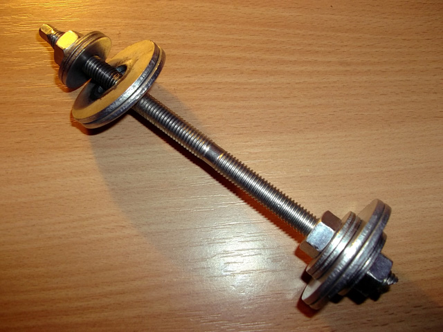

Pidzej Napisano 16 Grudnia 2016 Napisano 16 Grudnia 2016 Też przyszła mi kiedyś tak uszkodzona rama i nawet przez głowę mi nie przeszło żeby składać na tym rower. Przecież główka ma chyba najgrubsze ścianki w całej ramie (ze 3mm) i ktoś musiał tym zdrowo przywalić. W oczekiwaniu na nową ramę skocz do Obi czy Innej Castoramy i złóż taki przyrząd jak w załączniku. Największe podkładki jakie da się kupić w takich marketach mają średnicę 50mm czyli idealnie tyle ile potrzeba do sterów 1 1/8" (główka na fotce wygląda na nietaperowaną). Do tego dwie płaskie 17-ki, dowolny smar stały na ścianki główki oraz gwint praski i idzie jak w masło. Ja zawsze wprasowuję najpierw jedną miskę a potem drugą. Nie wiem czy tak się powinno robić ale tak jest łatwiej.
