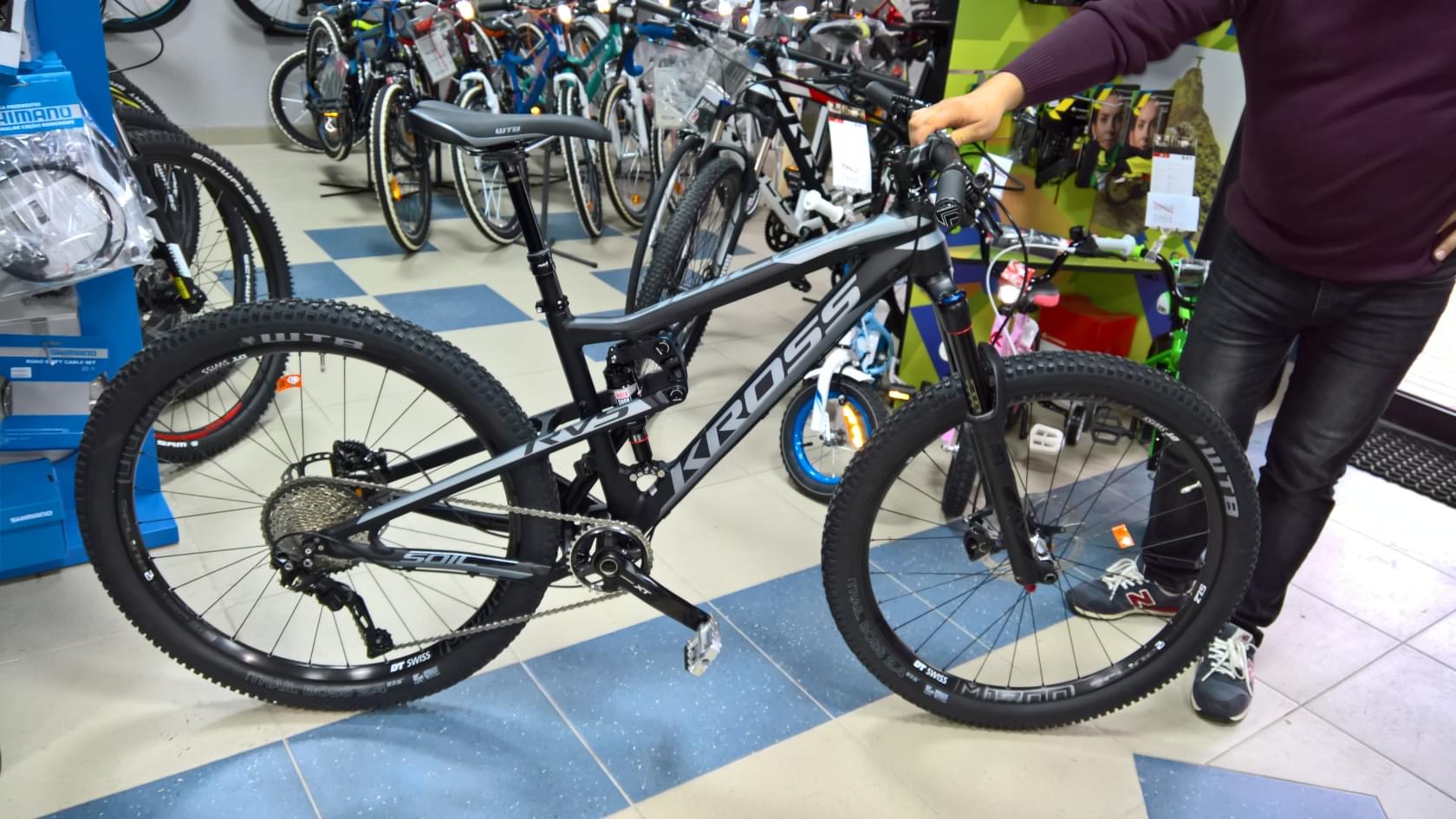

lynx79 Napisano 29 Listopada 2016 Autor Napisano 29 Listopada 2016 Z lewej Z prawej Napęd Reverb i siodło Kokpit Monarch R Przód i Pike Wąsko I 2 fotki prototypu (widać pewne różnice konstrukcyjne) Foty pleneru muszą poczekać na plener
MD11 Napisano 29 Listopada 2016 Napisano 29 Listopada 2016 O panie, na pierwszym zdjęciu robi piorunujące wrażenie. Widziałem go na stronie Krossa, ale "na żywo" wygląda jeszcze lepiej. Piękny rower.
lynx79 Napisano 29 Listopada 2016 Autor Napisano 29 Listopada 2016 W porównaniu do Levala A8 z 2013 roku (który też wydaje się potężny) na 26 calowych kołach, Soil wygląda jak czołg Level wydaje się taki malutki... Nieoficjalnie - sprzedały się na razie tylko 2 Soile 2.0 EX
