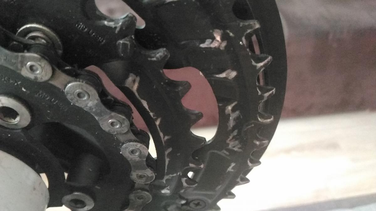

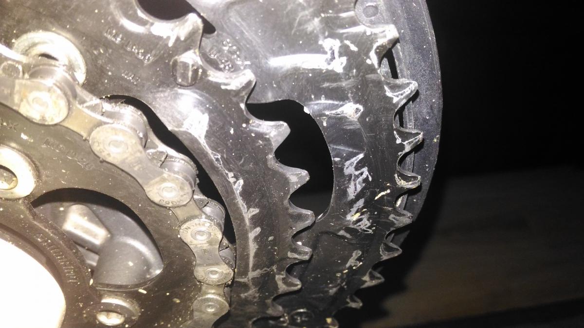

fala77 Napisano 28 Listopada 2016 Napisano 28 Listopada 2016 Witam.Jako że główny duży temat jest zamknięty to pytam w osobnym.Czy te zębatki w korbie przyjmą nowy łańcuch?Korba ma przebieg ok.2500 km.Miernik łańcucha na 0.75 nie wpada całkiem ale lekko się zagłębia w porównaniu do 1.0.
GTZaskar1991 Napisano 28 Listopada 2016 Napisano 28 Listopada 2016 Bez najmniejszych problemów. Zostało około 80% życia korby.
Mod Team Puklus Napisano 28 Listopada 2016 Mod Team Napisano 28 Listopada 2016 Stan dobry, można śmigać.
woojj Napisano 28 Listopada 2016 Napisano 28 Listopada 2016 Zostało około 80% życia korby. Bardzo odważna teza ;-))) Te zębatki (acera/alivio) przyjmują 2 max 3 nowe łańcuchy- ale zębatki tu są tanie. Jakoś tak wyjątkowo płytko nacięte są ;-((
fala77 Napisano 28 Listopada 2016 Autor Napisano 28 Listopada 2016 Dziękuję za szybką odpowiedź.Bardziej chodzi o to że zmieniam kasetę z łańcuchem bo mi trochę stopniowanie nie odpowiada i się zastanawiałem czy zębatki na korbie przyjmą nowy łańcuch.
