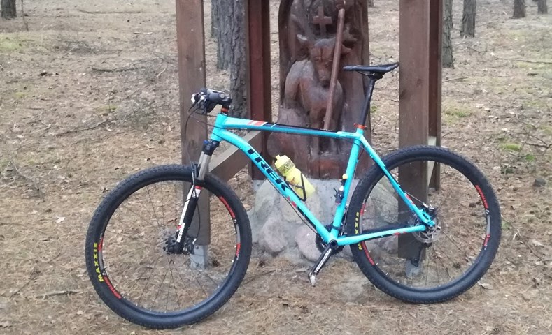

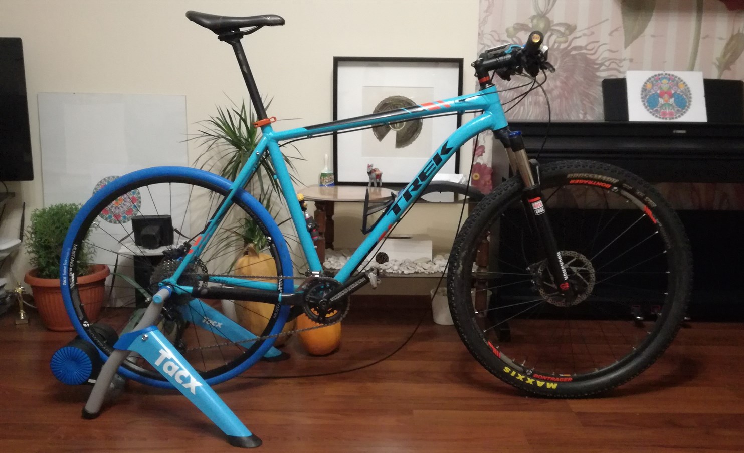

@Qba24 mam 198 cm, waga 96 i rozmiar 23. Rama idealna. Do tego kierownica 740 mm (optymalna na moje proporcjonalne barki) i mostek 110. Bierz w ciemno największy rozmiar. Rower jest długi ale przy takim wzroście ja siebie nie widzę na 21,5.
Załączam zdjęcie Xcalibra 9 2015 w wersji zimowej i letniej ;) Rama nie jest jakaś wielka, trochę ginie przy oponach 2.20
