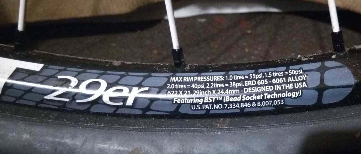

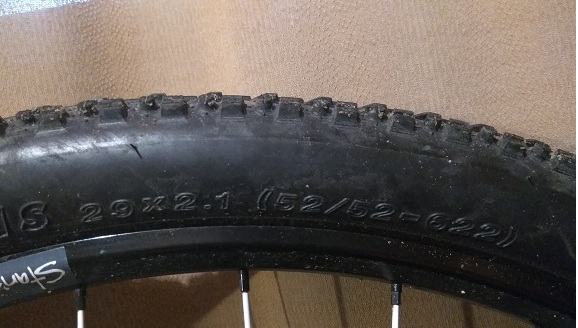

_GoGoL_ Napisano 13 Listopada 2016 Napisano 13 Listopada 2016 Cześć Posiadam stosunkowo nowy rower na kołach Stans'a notubes ztr crest 29'. Fabrycznie mam tam wstawione opony, które kompletnie nie sprawdziły sie w terenie (las/mokro/liscie/błotnie) - Maxxis Crossmark 29x2.1 52/52-622 Chciałbym je wymienić przede wszystkim na opony dostosowane do jazdy bezdetkowej, bo tak docelowo będę jeździł w 2017. Na stronie STAN's podają Compatible Tubeless Tires: Most Tubeless tires are compatible: UST, LUST, UST-lite, 2Bliss, Tubeless Ready, TNT (tube no tube) Teraz przejdzmy dalej. Jakie maksymalnie szerokie opony bede mógł wstawic w te obrecze ? Z obrazka wynika, że 29x2.2 (2.25?) Ciśnienie na jakim bede jezdził to 1.5 do 2 barów, w zaleznosci przód/tył, czyli zasadniczo niskie cisnienie. Jakie opony byście polecili, które sie sprawdza w terenie lepiej niz te Maxxisy ? Slyszałem o dobrze współgrającym sie połączeniu Schwalbi - tył Rocket Ron, przód Nobby Nic.Tylko konkretnie jakie, bo duzo ich jest w rozpietosci od 90 do blisko 200zł Jakies sugestie ?

_GoGoL_ Napisano 13 Listopada 2016 Autor Napisano 13 Listopada 2016 2.2 tires = 38psi czy to oznacza ze nie zaleca sie stosowania szerszych opon ? na podstawie obrazka z pierwszego posta

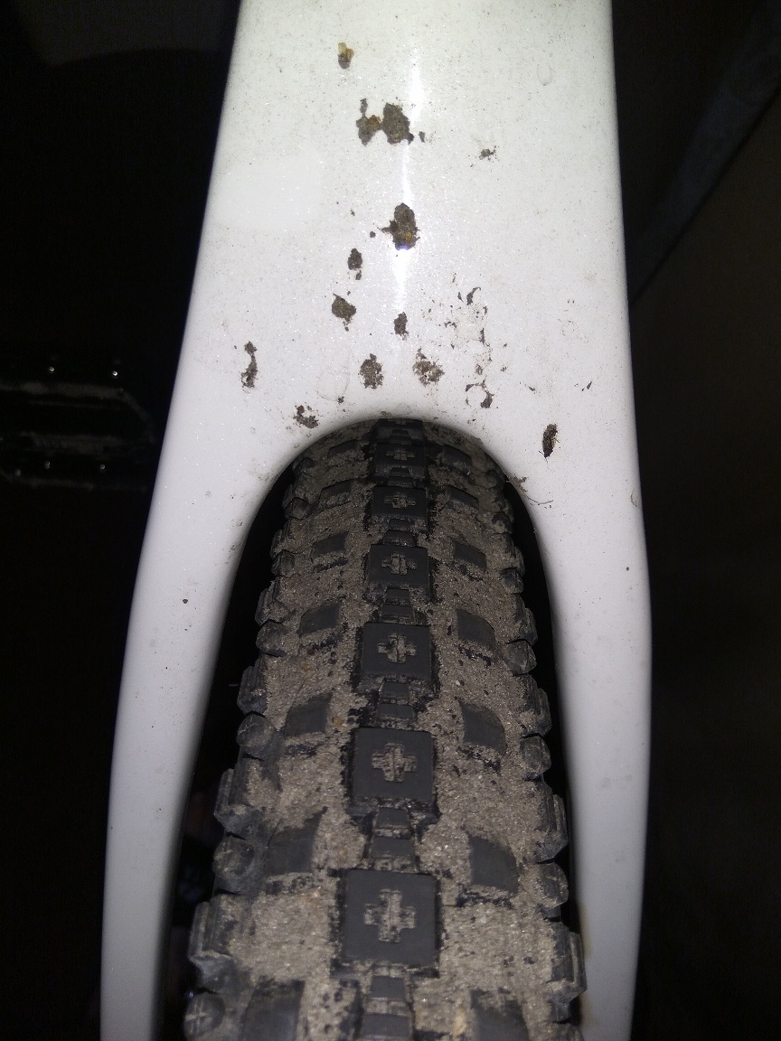

_GoGoL_ Napisano 13 Listopada 2016 Autor Napisano 13 Listopada 2016 Potem zrobie zdjecie tylnej opony 29x2.1 i ile mam miejsca wolnego zeby nie ocierała o tylne widełki ramy, a tego luzu jest moze 1cm z kazdej strony Myslałem nad 2.25 lub 2.35 i boje sie ze moga sie nie zmieścić
HarveyDent Napisano 13 Listopada 2016 Napisano 13 Listopada 2016 Nie ma potrzeby żebyś wrzucał zdjęcia. 2,35" - 2,1" = 0,25" 1" = 2,54 cm Ogarniesz dalej równanie ?
Alsew Napisano 13 Listopada 2016 Napisano 13 Listopada 2016 Za dużo miejsca to tam nie masz zwróć uwage na dolna czesc tylnego widelca.Przy 2,25 z solidnym i klockami bocznymi może być problem, błotko tez potrzebuje miejsca...
_GoGoL_ Napisano 13 Listopada 2016 Autor Napisano 13 Listopada 2016 No wlasnie, dlatego obawiam sie ze 2.1, max 2.25 moge wsadzic z tylu i nic wiecej.

modrzew Napisano 13 Listopada 2016 Napisano 13 Listopada 2016 7-letnia rama w mojej (brudnej ) zimówce i opona 2.1": Przepraszam, ale zdjęcia robione tosterem z obiektywem ze smażonej pieczarki.
_GoGoL_ Napisano 13 Listopada 2016 Autor Napisano 13 Listopada 2016 Trzeba jeszcze brac poprawke na to ze jak sie wcisnie praktycznie na styk opone w tylne widełki to mimimalne scentorwanie koła i juz bedzie problem. Chyba najlepsze co moge zrobić to udac sie do sklepu gdzie beda mieli na stanie opony, które mnie interesuje (2-3 modele) i poprosić zeby dopasowali najszersze molizwe
