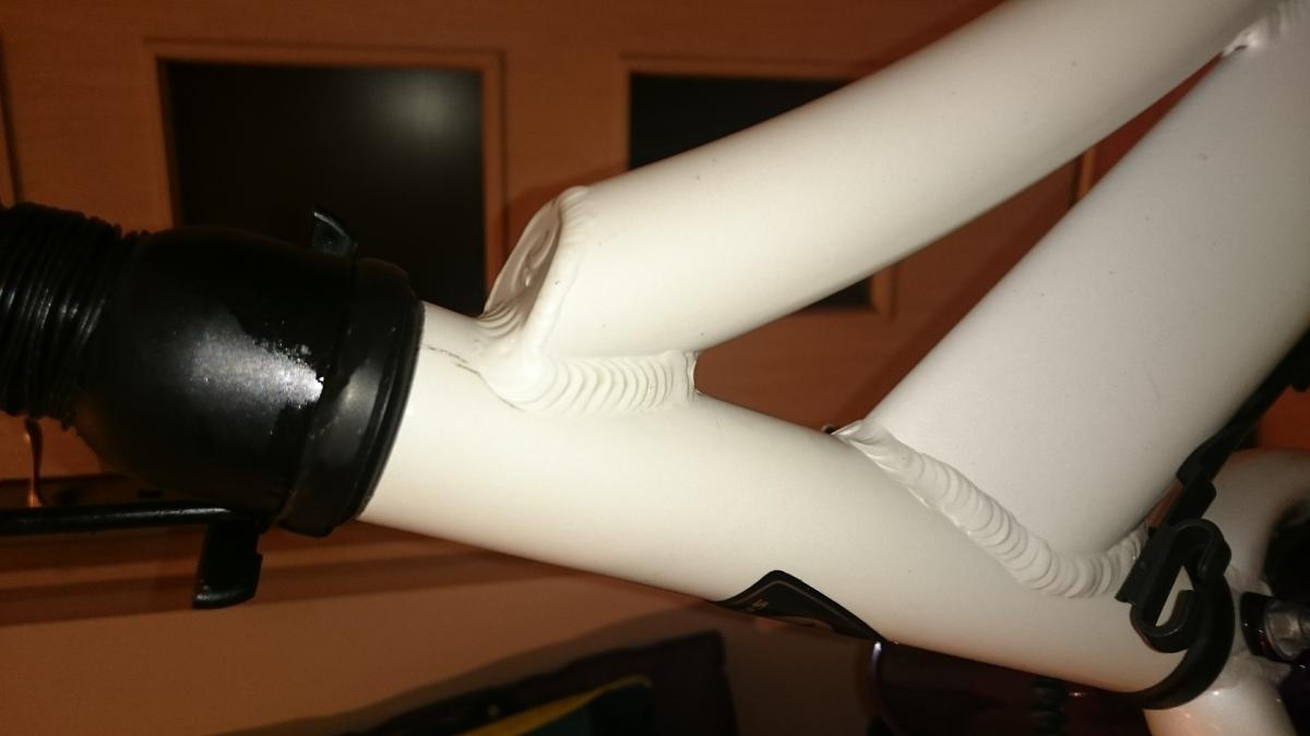

sedymen Napisano 11 Listopada 2016 Napisano 11 Listopada 2016 (edytowane) Uszkodzenie jak na zdjęciu. Jest to rower dziecięcy 24" użytkowany spokojnie przez dziewczynkę. Myślę, że w tym miejscu nie ma dużych naprężeń i przy dziecięcym (dziewczęcym) spokojnym użytkowaniu nic dalej robić się nie powinno. Na wszelki wypadek wspornik wpuściłem głębiej. Może jednak się mylę? Czy to uszkodzenie mogło powstać przy wbijaniu misek sterowych? Jakie jest wasze zdanie lub doświadczenie w tym temacie. Edytowane 11 Listopada 2016 przez sedymen Cytuj
gtb Napisano 11 Listopada 2016 Napisano 11 Listopada 2016 Pęka wzdłuż spawu a to dobrze nie wróży , osobiście nawet do spokojnej jazdy bałbym się dać to dziecku. Wpuszczenie wspornika głębiej nic nie da , bo on wchodzi w widelec a nie w ramę. Cytuj
Quell Napisano 11 Listopada 2016 Napisano 11 Listopada 2016 Pęknięcie mogło powstać przy nabijaniu misek,osobiście nie dawałbym dzieciakowi tej ramy do jazdy. Cytuj
sedymen Napisano 11 Listopada 2016 Autor Napisano 11 Listopada 2016 Tak, z tym wspornikiem to fakt. Aż mi głupio, że tak pomyślałem Cytuj
fundil Napisano 11 Listopada 2016 Napisano 11 Listopada 2016 Rany kto to spawał. Za takie krokodyle by mnie zwolnili i to dyscyplinarnie. Cytuj
sedymen Napisano 11 Listopada 2016 Autor Napisano 11 Listopada 2016 To jest Batavus Streetwise. Czyli holenderska myśl techniczna Cytuj
