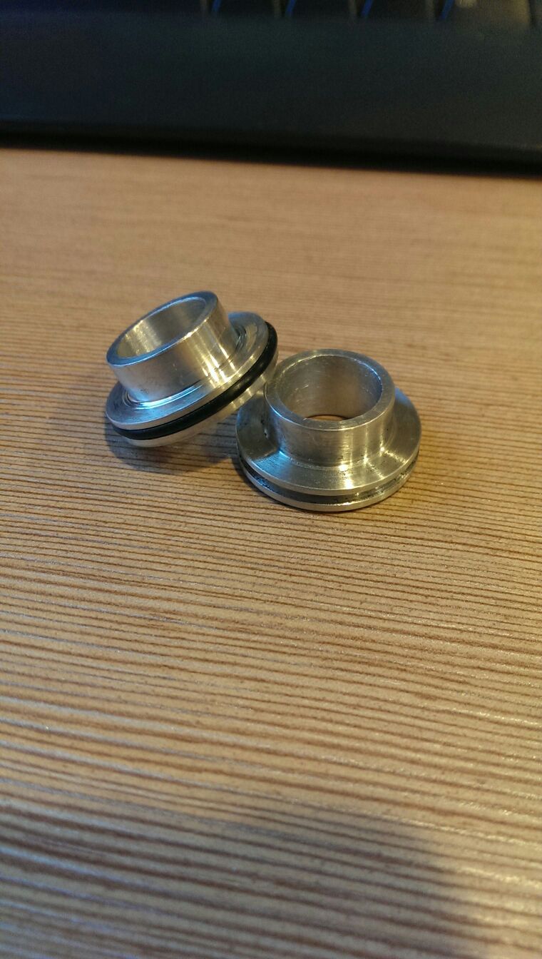

Witam ponownie. Poprzednik ma racje - nie da się dokupić adapterów do tego modelu ale można je zrobić :) Niestety trzeba tez dokupić dwa łożyska (61902) ale to nie problem. Całość kosztowała 40PLN z łożyskami. Oczywiście w razie potrzeby można powrócić do QR9. Pozdrawiam.

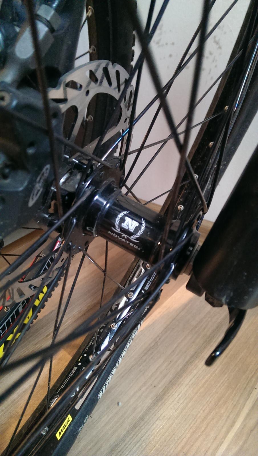

Ja również, śladem autora, postanowiłem skonwertować  tytułową piastę, ale do innej osi – sztywnej 9 mm. Pozwólcie, że zacytuję sam siebie z innego tematu.
Mam już gotowy zestaw do konwersji z QR9 na thru bolt 9. Oryginalna oś się nie nadaje do przeróbki, więc trzeba było wytoczyć nową. Dodatkowo w kapslach od QR9 trzeba powiększyć średnicę wewnętrzną i wyfrezować szczelinę, w którą wejdzie o-ring uszczelniający 9 mm oś z szybkozamykaczem. Potrzebne będą jeszcze 2 o-ringi, łożyska mają te same wymiary. I to właściwie wszystko.

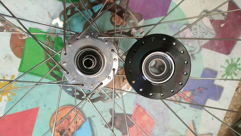

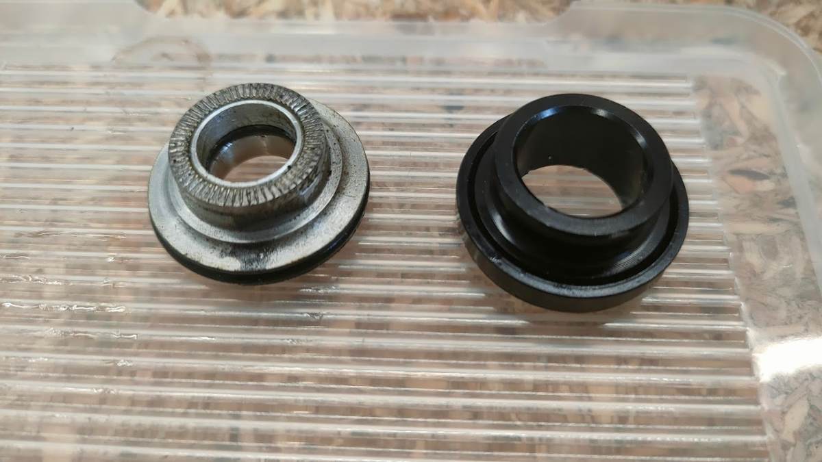

Postanowiłem przerobić moją, wcześniej już zmodyfikowaną piastę D041SB-9(10) pod sztywną 15 mm oś. Kupiłem dawcę D041SB-15. Trochę się namęczyłem z wyjęciem endcapa, ale obyło się bez uszkodzeń.
Teraz mogę potwierdzić wcześniejsze wątpliwości. Można z jednej piasty przełożyć bebechy i wszystko pasuje, bez jakichkolwiek przeróbek. Łożyska różnią się jedynie średnicą wewnętrzną. Pozostałe wymiary są identyczne.
