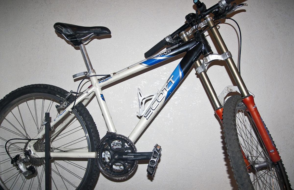

Risardo Napisano 3 Listopada 2016 Napisano 3 Listopada 2016 Na początek mały opis sytuacji. Po małym remanencie wujkowej piwnicy,okazało się,że kurzy się tam zapomniany rowerek. Jakaś starsza rama ,malowana,więc ciężko coś powiedzieć chyba jakiś giant, amortyzowana dwupółkowym marzocchi bomberem (też malowany więc ciężko o konkretny model). Amortyzator jest uszkodzony,rama i reszta osprzętu w bardzo dobrym stanie. Rowerek przyda mu się do wypadów do parku ,i to byłoby najbardziej ekstremalne wykorzystanie w terenie. Amortyzator do wyrzucenia,pierwszy pomysł,zastąpienie sztywniakiem,ale tu pojawiają się problemy. W obecnej geometrii siedzi mu się nawet całkiem nieźle,nie ma szans na sztywniaka o podobnych wymiarach,od środka piasty do dołu główki ramy to aż 53cm. Kąt główki +- 65' rura to 28,6 koła oczywiście 26' Jak to ugryźć żeby nie darło pedałami po ziemi ?

Grizzli Napisano 5 Listopada 2016 Napisano 5 Listopada 2016 A ten dwupolkowy Marzocchi tez byl pod v-ki? Moze w koncu zapodaj zdjecia tego Frankenstein?
Quell Napisano 5 Listopada 2016 Napisano 5 Listopada 2016 Frankenstein ? Dlaczego,bo pod v-ki ? Junior.t,mr.t i wiele innych,taki junior.t stoi właśnie obok mnie,nic nadzwyczajnego. To wielka wielka ciężka krowa,ale ma swój urok,przy szukaniu sztywnego widła jako zastępstwo,może być trochę zabawy.
