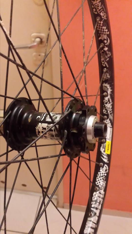

SzalonyDH Napisano 2 Listopada 2016 Napisano 2 Listopada 2016 Witam! Na tylnym kole Mavic deetraks z 2009 roku pojawil się luz i pewnie trzeba wymienić łożyska bo chyba nie da się zniwelować tego luzu inaczej ( Jeśli jest taka możliwośc prosze o informacje na ten temat). I mam pytanie jak wyjąć łożyska z tego koła? Nie mam zielonego pojęcia jak się do tego zabrać proszę o pomoc i z góry dziękuje. Bo słyszałem że ten klucz jest właśnie do niwelowania luzu. Bo jestem zdziwiony łożyska kręcą się idealnie i długo i nie wydają żadnych niepokojących dzwięków. http://www.bikecenter.pl/p18356,mavic-klucz-do-piast-i-szprych.html o to link do tego klucza.
gtb Napisano 2 Listopada 2016 Napisano 2 Listopada 2016 Luz kasujesz ty srebrnym deklem z otworami pod klucz który podałeś w linku (można też użyć cienkich wygiętych szczypiec). Tu masz schemat budowy http://www.tech-mavic.com/tech-mavic/technical_manual/data/docs/themes/2_13.pdf (str.21) , idą tam łożyska 6903.
