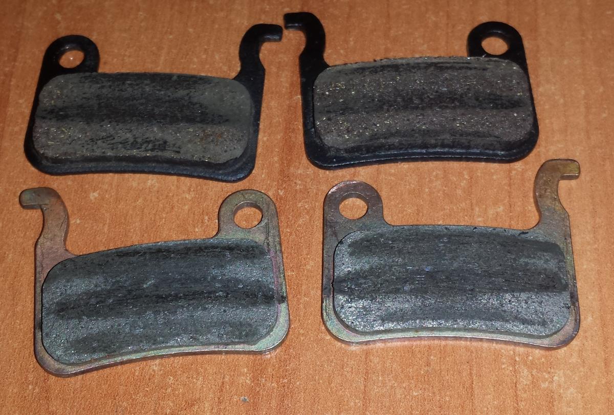

Hamulce xt 775/ zalane niedawno nawet kilka razy na rozne sposoby/ klocki wyczyszczone i wypalone/ tarcze wyczyszczone i wypalone. Brak sladów wycieku na zaciskach/ klamkach. Hamulcom brak mocy... ewidentnie. Klamka twarda (sądze ze to nie zapowietrzenie).Poprzednie m445 były mocniejsze nawet przed dotarciem klocków.
W XT ciezko zablokowac koło (tył- przód prawie w ogole nie działa) i musze naprawde sie wysilić. O hamowaniu jednym palcem moge zapomniec. Kilkukrotnie juz demontowałem/ przelewałem/ wypalałem klocki/ sprawdzałem co jest nie tak.... i nic. Tył na metalikach działa jako tako- przód nie istnieje.
Dzis wyjałem klocki po dniu jazdy i docierania. Jak widac klocki maja nierównomierne znaki wytarcia. Macie pomysł co z nimi nie tak? Nie chciałbym bawic sie w rozkładanie klamki i zacisku na części pierwsze...

staram sie wychwycic okiem 'na sucho' i nie widzę by były jakieś znaczące różnice w wysuwaniu sie tłoczków w obydwu zaciskach.
Pomijam ze przed zalewaniem wyciskałem tłoczki na maks ich mozliwosci i czysciłem patyczkami do uszu i denaturatem.
Z tym wypalaniem klocków metalicznych to przesada. Wystarczy dobrze odtłuszczaczem wymyć. Po klockach widać że cały klocek nie bierze udziału w hamowaniu, co oznacza że jak go będziesz co chwile wyciągał to nigdy się nie dotrze. Jeździj i czekaj aż się dotrą, możesz też zamienić tył z przodem.
zgadza sie ale tak jak napisałem- nawet niedotarte klocki powinny juz pozwolić na jakieś bezpieczne hamowanie. W tym momencie przy pełnym scisku klamki koło potrafiło się zatoczyć. Zwiekszenie temperatury tarczy/ deszcz sprawiały ze hamulec delikatnie sie budził ale nie na poziomie XT! testowałem już przez kilka wypadów.

Hmm, no to pozostaje chyba tylko źle działający tłoczek, ja tu innego wyjścia nie widzę. To tak wygląda, jakby tłoczek za mało się wysuwał lub "nie miał siły" docisnąć porządnie klocka do tarczy. Taka moja teoria, nie widziałem ,nie macałem ,nie używałem :)
Napisano (edytowane)
Wg mnie jest ok, kwestia jakie tarcze masz, jak są w danym miejscu mocniej wycięte niż w innym, to różnica jak klocek wygląda będzie, ja też tak mam w przypadku tarcz SLX RT-68.
Masz nowe klocki metaliczne, a tarcze stare? To może być główny problem, klocek Ci będzie naprawdę długo do tarczy układał, a różnica w wyglądzie klocka, hmm, mówię też mi inaczej klocek wygląda na różnej wysokości, ale siła hamowania jest ok.

Czasem jest tak że klocki z tarczami się słabo dogadują (nie mam na myśli zakatowanych tarcz) ... mi zmiana tarcz z magury na hayesa zmieniła hamulce nie do poznania na ++++
