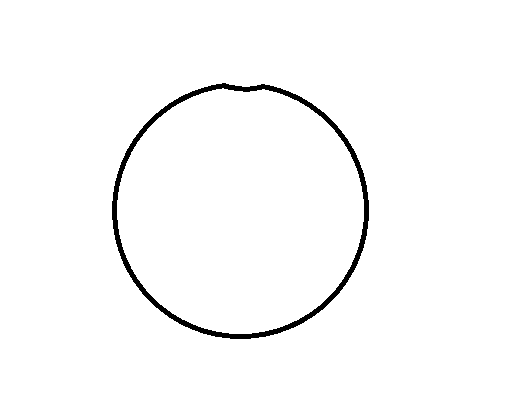

LukaszNN Napisano 29 Października 2016 Autor Napisano 29 Października 2016 Ooo kolega wypatrzył Właśnie chodzi mi o tą wgniotkę, narysowałem nawet jak to mniej więcej wygląda. Tylko właśnie chcę się dowiedzieć jak to wyprostować, zresztą najlepiej oddałbym to do serwisu ale muszę wiedzieć czy podejmują się takich tematów, próbowałem przez telefon gamoniom wytłumaczyć jak to wygląda ale albo ja nie potrafiłem im wytłumaczyć w czym rzecz albo oni nie umieli zrozumieć Ta obręcz jest mechanicznie uszkodzona i samo centrowanie tu nic nie da, trzeba ją jakoś mechanicznie wyprostować

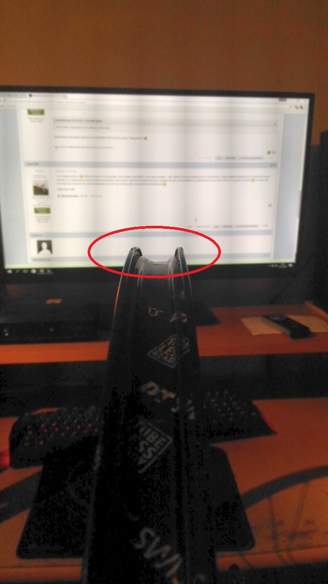

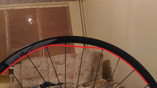

LukaszNN Napisano 29 Października 2016 Autor Napisano 29 Października 2016 To chyba jednak ja nie umiem wytłumaczyć, dobra najprościej jak potrafię, dodałem 2 zdjęcia na jednym jest miejsce uderzenia kołem w kamlota, słabo widać ale cuś tam widać, na drugim zdjęciu czerwoną linią pokazałem miejsce "spłaszczenia" obręczy po uderzeniu w przeszkodę. Tego na oko tak nie widać za bardzo ale czuć podczas jazdy na płaskim bo dupsko skacze/drga ta obręcz jest lekko spłaszczona po najechaniu z dużą prędkością w dużego kamienia i tyle
Bezlas Napisano 30 Października 2016 Napisano 30 Października 2016 Wykręciłbym szprychy i samą obręcz spróbowałbym wyprostować od wewnątrz młotkiem gumowym przymierzając obręcz do koła zakreślonego kredą na podłodze. Brzegi obręczy jak się przy tym trochę rozlezą to poprawić młotkiem gumowym do poprzedniej odległości. Ale takie prostowanie nie przywróci takiego idealnego okręgu jak u nowej obręczy.
phoe Napisano 30 Października 2016 Napisano 30 Października 2016 Haha, chyba żartujesz? Obręcz się tak łatwo na młotek gumowy nie podda... Co to za koło jest co masz? Najlepiej chyba będzie kupić DT 533D za te 70zł i przepleść koło.
MartinH Napisano 30 Października 2016 Napisano 30 Października 2016 Jeśli dobrze zrozumiałem, że wygiął ci się rant obręczy to po prostu weź kombinerki i go naprostuj, żadna filozofia
LukaszNN Napisano 30 Października 2016 Autor Napisano 30 Października 2016 Haha, chyba żartujesz? Obręcz się tak łatwo na młotek gumowy nie podda... Co to za koło jest co masz? Najlepiej chyba będzie kupić DT 533D za te 70zł i przepleść koło. Są to DT SWISS SPLINE M1900. Rant był nieco wygięty, udało mi się go wyprostować ale ewidentnie cała obręcz jest spłaszczona, wrzucam kolejny filmik, tym razem bez opony, lepiej widać moim zdaniem problem: http://patrz.pl/embed,video,151390.html Pójdę jednak do serwisu w środę i jak się nie podejmą to dam znać i wymienię sobie obręcz, pozdrawiam
phoe Napisano 30 Października 2016 Napisano 30 Października 2016 Jak dostała, to mimo iż ją wyprostowałeś możliwe że trzeba jeszcze koło wycentrować i tyle.
LukaszNN Napisano 31 Października 2016 Autor Napisano 31 Października 2016 Witam ponownie, dzisiaj odwiedziłem dwa pobliskie serwisy w okolicy i jeden już na starcie polecił mi wymianę obręczy, drugi podjął się centrowania ale się poddali i stwierdzili, że obręcz jest do prostowania ale się tego nie podejmą więc zamawiam nową obręcz Zaplatam nowe kółko i to pierwszy raz, mam nadzieję, że dam radę Jak by co to poproszę o poradę, można temat zamknąć, pozdrawiam
