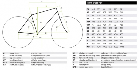

Obrien Napisano 24 Października 2016 Napisano 24 Października 2016 Witam, od roku 2010 jestem w posiadaniu meridy matts 20 i mam pytanie dotyczące geometrii tego roweru. Wg schematu dla tego modelu w rozmiarze 20" kat glowki ramy ma 70,5, rura podsiodlowa 73 przy dlugosci widelca 470. Natomiast dla modelu z 2016 mam te same katy przy widelcu 450. Skok amortyzatora dla jednego i drugiego modelu jest ten sam. Skad ta roznica? w modelu z 2010 nie uwzgledniono SAGu? Chce wymienic amortyzator na widelec sztywny o wymiarze 440 i boje sie ze przy tym rozmiarze za bardzo zmienią sie katy. Wg moich wyliczen bedzie to 72 na glowce i 74,5 na podsiodlowej. rama 2010 rama 2017 Prosze o pomoc w tej kwestii. Z gory dziekuje i pozdrawiam
Lumperator Napisano 24 Października 2016 Napisano 24 Października 2016 Wg mnie to te same ramy, projektowane pod skok 80/100mm. Myślę, że jak zainstalujesz sztywny widelec o długości 440mm to będzie zupełnie OK.
