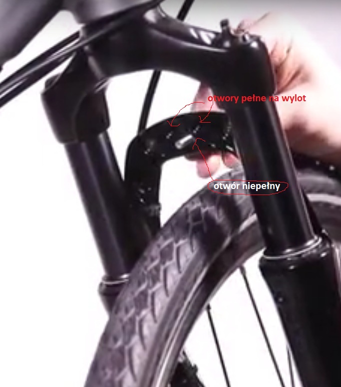

Witam,
Chciałem poprosić bardziej doświadczonych kolegów o radę i opinię.
Dla uproszczenia wklejam rysunek z zaznaczonymi otworami montażowymi. Ten środkowy otwór , umieszczony centralnie, w moim amortyzatorze jest głęboki na ok 1,3cm ale niestety nie jest na wylot...amortyzator to Suntour NCX-D RL-A . Potrzebuję zamontować błotnik który przykręca się za pomocą blaszki posiadającej otwór centralnie.
Pytanie mam do Was czy mogę przewiercić do konca ten otwór skoro jest już wyżłobiony na 1.3 cm ale nie na wylot? czy przewiercenie się osłabi konstrukcję i lepiej tego nie robić?
Z góry dzięki za podpowiedzi;)
Edytowane przez paczun
Nie niszcz amora z powodu takiej głupoty. Dodatkowo jest to magnez, więc nie wiem jak się zachowa.
Przykręć od tyłu, krótszą śrubą?
Właśnie po powrocie do domu musze sprawdzić czy ten otwór ma gwint bo jesli tak to rzeczywiście problemu nie ma bo przykręce od tyłu. natomiast problem pozostanie jeśli otwór ten nie jest nagwintowany...
