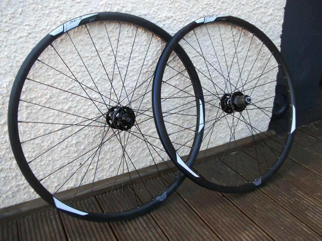

godzinilla Napisano 18 Października 2016 Napisano 18 Października 2016 Hej. Czy ktoś kojarzy tą piastę i koła? Tylna piasta Giant Performacne Tracker, koła to Giant P-XC2 27,5". Podobno większość piast Gianta to DT Swissy lub Formula, a co za tym idzie powinno dać się je przerobić z QR na sztywną oś. W moim przypadku mam QR i jeżetli to możliwe chciałbym ją przerobić na sztywną oś 10 mm. Nie miałem jeszcze okazji jej rozebrać, ale może ktoś ma doświadczenie z tą piastą i wie jak to wygląda? Druga sprawa to przerobienie P-XC2 na tubeless. Na przyszły sezon chciałbym tego spróbować, ale też podobno nie jest to łatwe w tym modelu. Tako rzecze Internet. Ktoś ma może doświadczenia z tymi kołami? Dzięki!
phoe Napisano 18 Października 2016 Napisano 18 Października 2016 DT Swiss na kulkach? Te koła nawet obok DT nie leżały, to najtańsze piasty Formuli, na dodatek model OEM którego nie kupisz osobno... nie ma możliwości przerobienia tyłu tego na sztywna oś 10/12mm, tylko wymiana piasty/koła. Nie wiem czy w ogóle do Giant'a oś 10mm włożysz, bo np haki w Anthem takiej osi nie przyjmą, tylko i wyłącznie QR, lub zakup osobnych haków pod oś 12mm, a wątpię że haki do 10mm kupisz. Chyba że te pod QR 5mm rozwiercisz. Na tubeless przerobisz, kupujesz taśmę(rowerową, naprawczą z marketu budowlanego, albo Gorille 25mm), zawory(najlepiej z okrągłą stopką) i mleko.
godzinilla Napisano 18 Października 2016 Autor Napisano 18 Października 2016 Ale piasta przednia jest na oś 15 mm, tylna znowu wygląda jakby końcówki dało się ściąnąć. Przyglądne się jej niebawem bliżej. Jak się nie da to cóż, trudno. Co do przerobienia na tubeless, masz doświadczenie konkretnie z tymi kołami?

marcinusz Napisano 18 Października 2016 Napisano 18 Października 2016 W moim przypadku mam QR i jeżetli to możliwe chciałbym ją przerobić na sztywną oś 10 mm. Raczej niemożliwe, bo skąd weźmiesz oś 10mm do tej piasty? W ogóle chodzi Ci o sztywną oś 10mm taką jak opisano tu: http://www.forumrowerowe.org/topic/180268-piasty-standardy-mocowania-piast-do-ramy/ ? Jeśli masz ramę gianta konwertowalną do 142x12, to musisz korzystać z zacisku do zwykłej osi 135x9, więc wtedy od strony ramy też operacja niewykonalna. Strach pytać, ale w ogóle to po co taka zmiana?

phoe Napisano 18 Października 2016 Napisano 18 Października 2016 Ale piasta przednia jest na oś 15 mm, tylna znowu wygląda jakby końcówki dało się ściąnąć. Przyglądne się jej niebawem bliżej. Jak się nie da to cóż, trudno. Co do przerobienia na tubeless, masz doświadczenie konkretnie z tymi kołami? Te końcówki to są konusy, tylna piasta jest na kulkach! I nie włożysz ośki 10mm do haków Giant'a. Przednia piasta jest zupełnie inna, masz tam 2 łożyska maszynowe. Takie budżetowe combo 2 zupełnie różnych piast Giant serwuje. Przerabiasz obręcz jak każdą inną - uszczelniasz taśmą.
godzinilla Napisano 18 Października 2016 Autor Napisano 18 Października 2016 Nigdzie nie napisałem, że koła chcę założyć do Gianta. Mam hak 10x135. Ciekawe, że takie budżetowe komba Giant montuje w rowerach za kilka tysięcy... Skąd czerpiesz takie informacje, phoe? Jestem bardzo zaskoczony tym co piszesz, nigdzie nie spotkałem się z taką informacją. Oś sztywna 10mm wykazuje się zwiększoną sztywnością w stosunku do osi QR, stąd pomysł na konwersję.
phoe Napisano 18 Października 2016 Napisano 18 Października 2016 Miałem te koła, to wiem co to za koła. Wszyscy co Ci odpisali w tym temacie też mają rowery Giant'a kupione z tymi kołami własnie + pewnie przypadek że każdy z nas się tych kół pozbył. Poza tymi osobami, co Ci na forum odpisały mam 2 znajomych co też się tych kół pozbyli. Myślisz, że dlaczego te koła chodzą po 200-300zł? Piasty nie przerobisz na inny standard, masz w tych kołach dokładnie takie piasty: - przód: Formula DC1517, łożyska maszynowe, 15x100mm - tył: Formula DC1524, klasyczna piasta na kulkach, 5x135mm A Giant jeszcze do rowerów za 8-10k zł daje najtańsze tarcze, co się wyginają po pierwszym mocniejszym hamowaniu.
godzinilla Napisano 18 Października 2016 Autor Napisano 18 Października 2016 Czy mówimy dokładnie o tych kołach? https://i.ebayimg.com/00/s/NzY4WDEwMjQ=/z/8z4AAOSwT6pVv9u1/$_86.JPG To chyba rocznik 2015. 2016 ma trochę inne naklejki. Jestem trochę zaskoczony i rozczarowany, wszelkie znaki na niebie i ziemi mówiły, że obie piasty są maszynowe oparte albo na Formulach albo na DT. Nawet dokumentacja na stronie Gianta wskazuje, że wszystkie piasty z 2013/2014 roku są kopią DT. W takim razie mniejsza o to i pytanie do Ciebie (oraz do innych właścicieli): czy bębenek jest demontowalny + rozbieralny? Czy również oparty jest na kulkach, a nie na łożyskach? W mojej sztuce, gdy rower stoi kołami do góry, kręcąc korbą mocno rozkręci się koło tylne, gdy odpuszczam kręcenie i bębenek przestaje kręcić się wraz z kołem, poza cykaniem słychać jeszcze dość głośny szum, trochę metaliczny. Nie odnotowałem tego dźwięku jadąc rowerem. Chcę tam zajrzeć, bo to raczej nie jest normalne. Może smarowania brak? A konwersja na bezdętki czeka mnie w takim razie na przyszły sezon, chyba, że do tego czasu zmienię koła na inne
phoe Napisano 18 Października 2016 Napisano 18 Października 2016 Gdzie jest info o piastach DT? DT nie robi piast na kulkach. Te piasty co podałem modele, to jest info od nikogo innego jak od Giant'a. Mogli w rożnych rocznikach stosować różne piasty, ale jak pisałem wyżej, DT nie robi piast na kulkach i Giant do budżetowych kół też by nie dawał piast od DT.Koła chyba te same co były u mnie, ja je miałem w rowerze 2015, masz go u mnie w garażu, nawet są jeszcze fotki z tymi kołami.Bębenek na bank możesz rozebrać i go wyczyścić + nasmarować zapadki, ale nie gęstym smarem tylko olejem - np tym samym co do łańcucha używasz. Tutaj masz dość obszerny temat dot. tych kół, łącznie z fotkami rozebranej tylnej piasty gdzie widać kulki o których wspomniałem wyżej:http://forums.mtbr.com/giant/giant-p-xc-s-xc-wheelset-thread-675185-6.html
