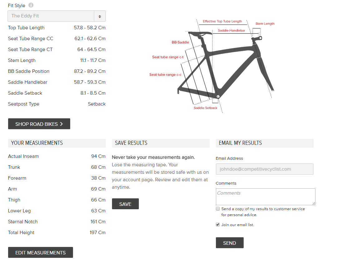

Wykonałem pomiary zgodnie z instrukcją z polecanej strony, ale sugerowana wielkość ramy to 64cm. Producenci nie oferują takich ram. W jaki sposób powinienem dobrać odpowiedni rozmiar? Np. dla synapse
http://www.cannondale.com/en/USA/Bike/ProductDetail?Id=c044662a-6c6e-4d93-acc2-fb3a95349c5c&parentid=b96c94d6-6537-46ec-8189-d0d717b8725a
albo
http://www.testbike.hu/velemeny/orszaguti/haibike-affair-rx-pro
Które wymiary świadczą o tym czy geometria jest agresywna / sportowa albo bardziej komfortowa / endurance?
(j) standover @ t.t. midpoint cm
Ten parametr powinien na początku najbardziej nas interesować w ramach ( Cannondale'a). Największa rama 61 ma standover: 84,5 cm. Zmierz swoją noge po jej wewnętrznej stronie aż do krocza. Jeśli wymiar nogi wynosi/jest większy od 84,5+5 do 84,5+10,16 cm to ta rama jest dla Ciebie. Inne parametry da się wyregulować za pomocą odpowiednich ustawień przesuwnych elementów (sztyca podsiodłowa, siodełko, wysokość kierownicy/długość sztycy [mostka]) patrz zdjęcie z #1.
Według załączonego przez Ciebie wyniku z kalkulatora, właściwy rozmiar ramy to 58 a nie 64. W rowerach szosowych wymiarem ramy jest długość rury górnej mierzona horyzontalnie od osi główki ramy do osi sztycy.
