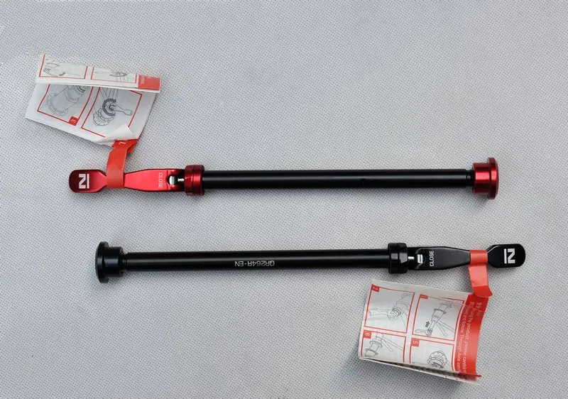

vdcmike Napisano 3 Października 2016 Napisano 3 Października 2016 Z tego co widzę to też są różne opcje jeśli chodzi o "nakrętkę". Np. taka jak poniżej jest wpuszczana w hak... https://ae01.alicdn.com/kf/HTB1TTWgLXXXXXbHapXXq6xXFXXXt/Taiwan-NOVATEC-QR264R-EN-Mountain-Bike-Rear-Thru-axle-font-b-quick-b-font-font-b.jpg
montell81 Napisano 3 Października 2016 Autor Napisano 3 Października 2016 Trzeba więc popytać chłopaków, co jeżdżą na tych ramach. Jednak będzie to raczej z nakrętką "zewnętrzną" jak sprzedaje flyxii: http://www.flyxii.com/en/products/flx-ax-2.html
