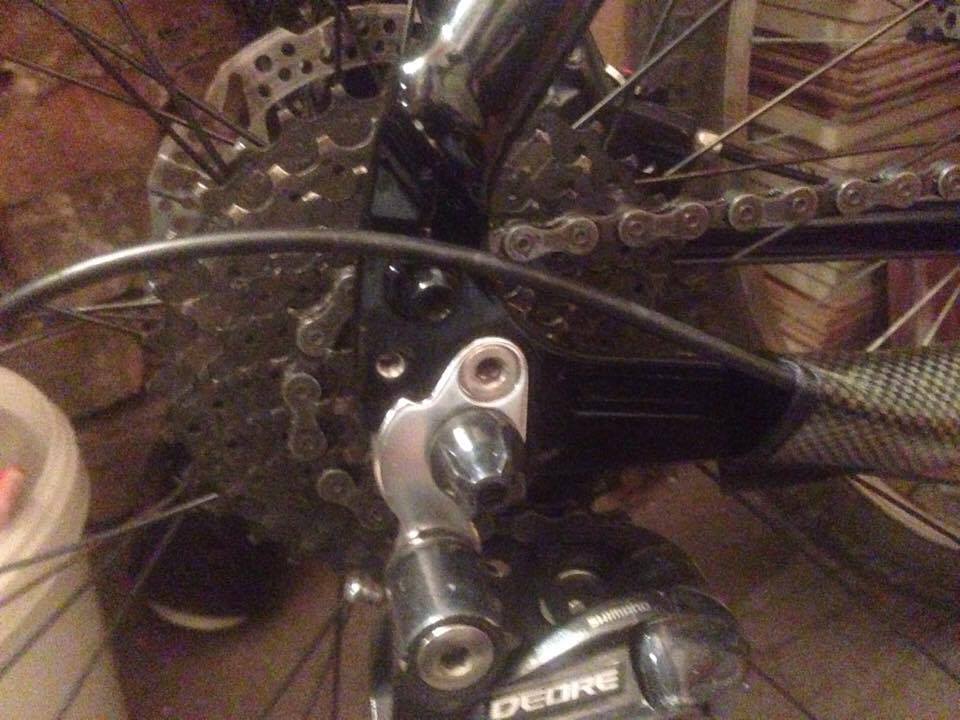

talento259 Napisano 2 Października 2016 Napisano 2 Października 2016 Cześć, Pytanie może trochę i głupie ale nie znam się kompletnie na tym. W jaki sposób zamontować do crossa z tarczami najzwyklejszy bagażnik pod sakwy? Do którego gwintu wkręcić? Trzeba jakieś adaptery? Bagażnik mam, ale gdy chcę go przykręcić trzeba go dość.... rozciągnąć. Tak ma być? Dodam, że rower wg opisu teoretycznie posiada mocowanie pod bagażnik zarówno z tyłu jak i z przodu. Tutaj zdjęcie:
piciu256 Napisano 2 Października 2016 Napisano 2 Października 2016 to "rozciąganie" jest normalne, przynajmniej tak wynika z mojego 'doświadczenia", nie ma większego znaczenia w które otwory go wkręcisz- byle z niczym nie kolidował
CentrumRowerowe Napisano 3 Października 2016 Napisano 3 Października 2016 Wszystko zależy od bagażnika Tańszy aluminiowy (za ok 50 zł) przy centymetrowym rozciągnięciu w każdą stronę raczej długo nie wytrzyma i gdzieś pęknie. Jeśli bagażnik ma być obciążany powyżej np. 10 kg to lepiej od razu kupić model który nie koliduje z ramą. Pasujący by był np. Author ACR-20-N, albo droższy Topeak Explorer Disc z fabrycznymi odstępami od ramy.
