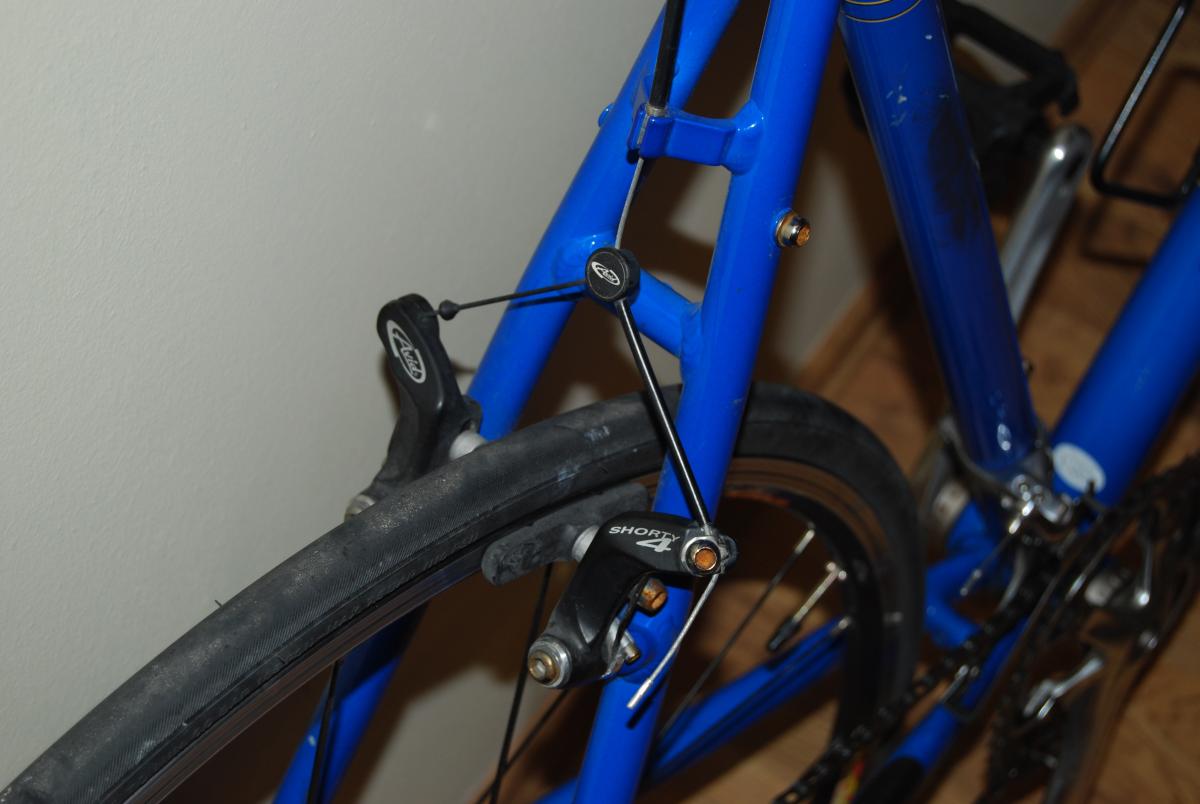

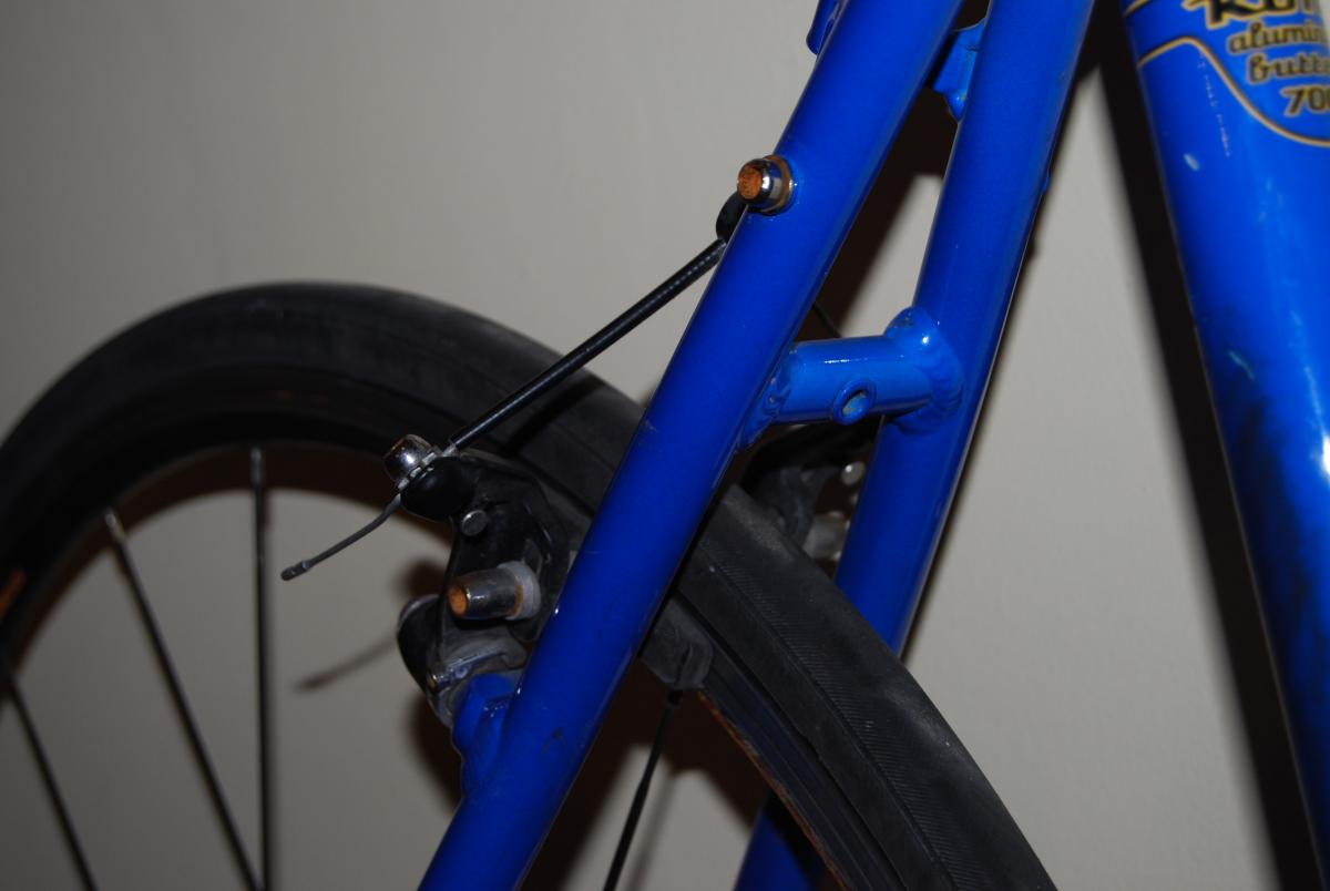

Moj rower to Kona Jake the Snake. Pierwotnie był to rower przełajowy. Poprzedni właściciel zmienił opony na szosowe 23x622. Idąc tym śladem chciałbym wymienić również hamulce. Obecnie rodzaj tylnych hamulców to cantilever a ja chciałbym zamontować zacisk szosowy. Problem w tym, że dziura na montaż zacisku do ramy jest tylko z jednej strony. Tak jak na zdjęciach w załączniku.
I co dalej? Wiercić otwór na wylot czy dać na luz?

Na Twoim miejscu bym tego nie wiercił. Widać , że otwór masz dodatkowo wzmocniony. Z drugiej strony nie dasz rady tego wzmocnić co może później doprowadzić do pękania w tym miejscu.
właśnie tego pękania się obawiam. ale argument dobry za mini v. a mini v będzie lepszym zaciskiem niż cantilever?
Jednak v-ka to v-ka. Powinny być sporo lepsze , wybierz jakiś lepszy model , do tego dobre klocki i powinno to fajnie hulać.
