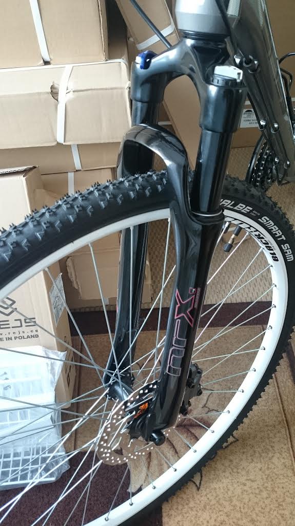

ACTIVIA Napisano 22 Września 2016 Napisano 22 Września 2016 Podaj tu fotke twojego amorka to powiem ci czy jest na slizgach teflonowych czy na zwykłych plastikach Cytuj

Shavo_x Napisano 23 Września 2016 Autor Napisano 23 Września 2016 Podaj tu fotke twojego amorka to powiem ci czy jest na slizgach teflonowych czy na zwykłych plastikach W załączeniu zdjęcie tego amortyzatora. Przejechałem może z 10 km na tym rowerze po asfalcie. Zastanawiam się czy mogłem coś rozregulować tym pokrętłem na lewej goleni. Postaram się dzisiaj lub jutro nagrać filmik jak to stuka. Dziękuję wszystkim za pomoc. Cytuj

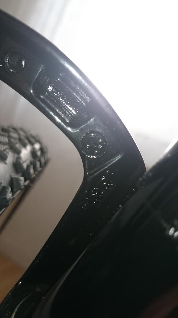

ACTIVIA Napisano 23 Września 2016 Napisano 23 Września 2016 W załączeniu zdjęcie tego amortyzatora. Przejechałem może z 10 km na tym rowerze po asfalcie. Zastanawiam się czy mogłem coś rozregulować tym pokrętłem na lewej goleni. Postaram się dzisiaj lub jutro nagrać filmik jak to stuka. Dziękuję wszystkim za pomoc. Uważam że to trochę starszy model. Zobacz z tyłu na dolnych lagach na podkowie ( to co łączy te 2 rury ) jaki tam jest nr np. 09, 10, 11, 12, 13; 14, 15. Wtedy dowiemy się który to rocznik bo mam identyczny od klienta i był to rocznik 2009 Cytuj
Shavo_x Napisano 23 Września 2016 Autor Napisano 23 Września 2016 (edytowane) Sprawdziłem ten numer i jest 08. To znaczy, że kupiłem starocia? Co prawda rower kosztował 1659 zł, także nie jest to coś super. Rower składany w Polsce przez jedną firmę pod własną marką. Może po prostu jestem zbyt wyczulony na wszelkie stuki i trzaski i wymagam zbyt wiele od sprzętu w tej cenie, ale lubię wiedzieć co jest przyczyną i czy da się cokolwiek zrobić. Poniżej link do filmiku. https://youtu.be/176EYwLNXXs Edytowane 23 Września 2016 przez Shavo_x Cytuj
ACTIVIA Napisano 23 Września 2016 Napisano 23 Września 2016 Trzeba go przeserwisować. Co do nowego roweru to pokłócił bym się z tą firmą co ci go sprzedała bo rzeczywiście masz nowego starocia czyli kolekcja z rocznika 08/09. Możliwe że dałeś się wrobić a sprzedawca pozbył się przeleżałego amorka Cytuj
