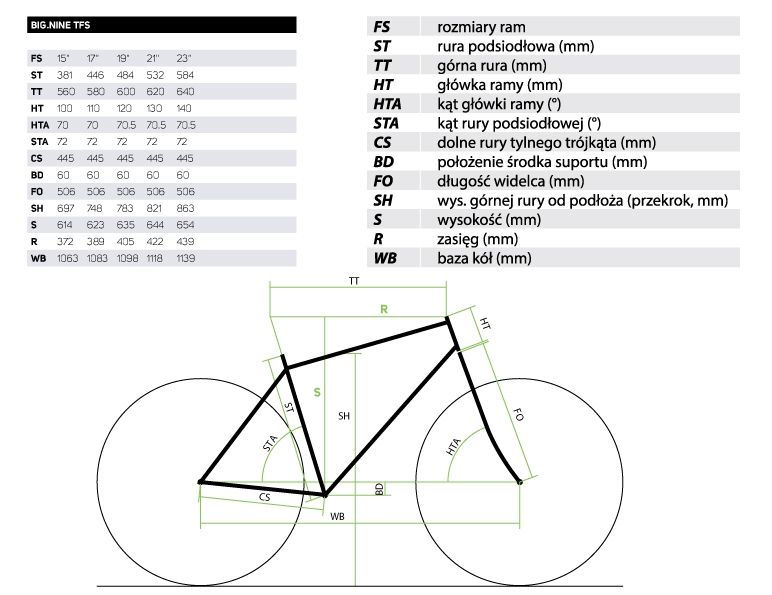

MD11 Napisano 22 Września 2016 Napisano 22 Września 2016 Merida BIG.NINE 800/900 i częściowo Team Issue: boost (osie 148x12 / 110x15) wewnętrzne prowadzenie wszystkich przewodów obręcze o szerokości wewnętrznej 22.8 mm i wadze 405 g (29er) FOX Step-Cast z tłumikiem Grip Tutaj więcej na temat nowości, w tym karbon o wadze 900 gram: New BIG.NINE & BIG.SEVEN Moim zdaniem jedne z ładniejszych i ciekawszych ram aluminiowych. Niestety na razie nie podali przekroku, ale chyba będzie ok skoro dla zeszłorocznej ramy w rozmiarze 19" podają 783 mm, a miała większy stack i mniejsze obniżenie suportu niż nowa. Przewód hamulca zazwyczaj jest na zewnątrz, a tutaj wszystko schowali w środku. Obręcze kół (podejrzanie) lekkie, jak na montowane fabrycznie. Co o tym sądzicie? Cytuj
Lumperator Napisano 22 Września 2016 Napisano 22 Września 2016 Zalatuje ścieżkowcem. Górna rura z rozmiaru M przeszła teraz do S. Suport wyżej, główka ostrzejsza, baza kół większa. Świetnie wyglądają te nowe Meridy. Fajnie też zaprojektowali sztycę. Cytuj

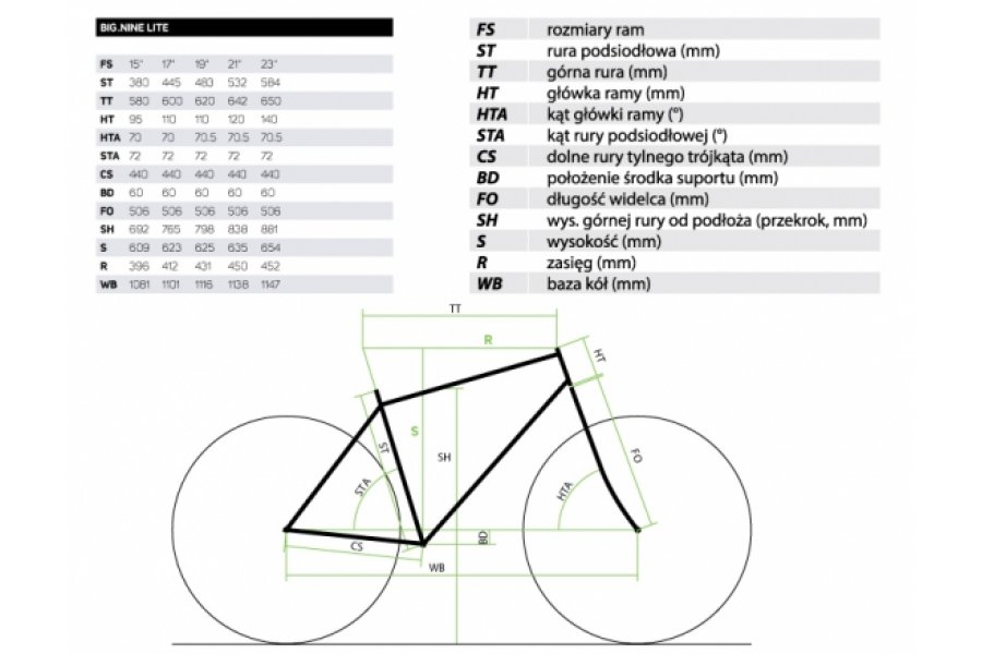

MD11 Napisano 22 Września 2016 Autor Napisano 22 Września 2016 (edytowane) Suport wyżej Suport jest właśnie niżej niż w poprzedniku (-5 mm). W ogóle to będzie chyba największe obniżenie suportu na rynku (ale nie jedyne tej wielkości, bo np. Mondraker też ma -65 mm), zazwyczaj dają -60 mm lub nawet tyle nie. Suport nisko -> obniżony środek ciężkości -> lepsze prowadzenie roweru. Dobrze kombinuję? Przy czym mówimy tutaj raptem o paru milimetrach, więc nie wiem, czy w praktyce daje to wyczuwalne efekty. Poniżej geometria 2016 dla porównania: Fajnie też zaprojektowali sztycę. Masz pewnie na myśli tą karbonową "kobrę", którą zwą S-flex. Wizualnie też mi się podoba, do aluminiowej ramy może być potencjalnie niezłym rozwiązaniem. Merida nawet przy tej aluminiowej ramie podaje też, że ma "flex-stay", ale wydaje mi się, że to już jest marketingowy bełkot. Tylne rurki rzeczywiście wyglądają na cienkie, ale o tłumieniu wibracji przez ramę zawsze była mowa w przypadku karbonu, przy aluminiowych ramach chyba nikt się tym nie chwalił do tej pory. Edytowane 22 Września 2016 przez MD11 Cytuj
Lumperator Napisano 22 Września 2016 Napisano 22 Września 2016 Sorry, ja się odniosłem do modelu Big Seven. Poprzednik miał obniżenie 45mm, ten ma 27mm. Cytuj

Domingo Napisano 27 Września 2016 Napisano 27 Września 2016 Moim zdaniem jedne z ładniejszych i ciekawszych ram aluminiowych. Niestety na razie nie podali przekroku, ale chyba będzie ok skoro dla zeszłorocznej ramy w rozmiarze 19" podają 783 mm, a miała większy stack i mniejsze obniżenie suportu niż nowa. Przewód hamulca zazwyczaj jest na zewnątrz, a tutaj wszystko schowali w środku. Obręcze kół (podejrzanie) lekkie, jak na montowane fabrycznie. Co o tym sądzicie? Poniżej załączam plik ze specyfikacją i geometrią modelu BIG.NINE XT 2017. Przekrok ramy wygląda ciekawie, zwłaszcza dla osób średniego wzrostu ... BIG.NINE XT - MTB Hardtails - Merida Bikes International.pdf Cytuj
