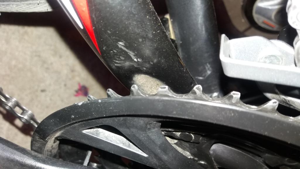

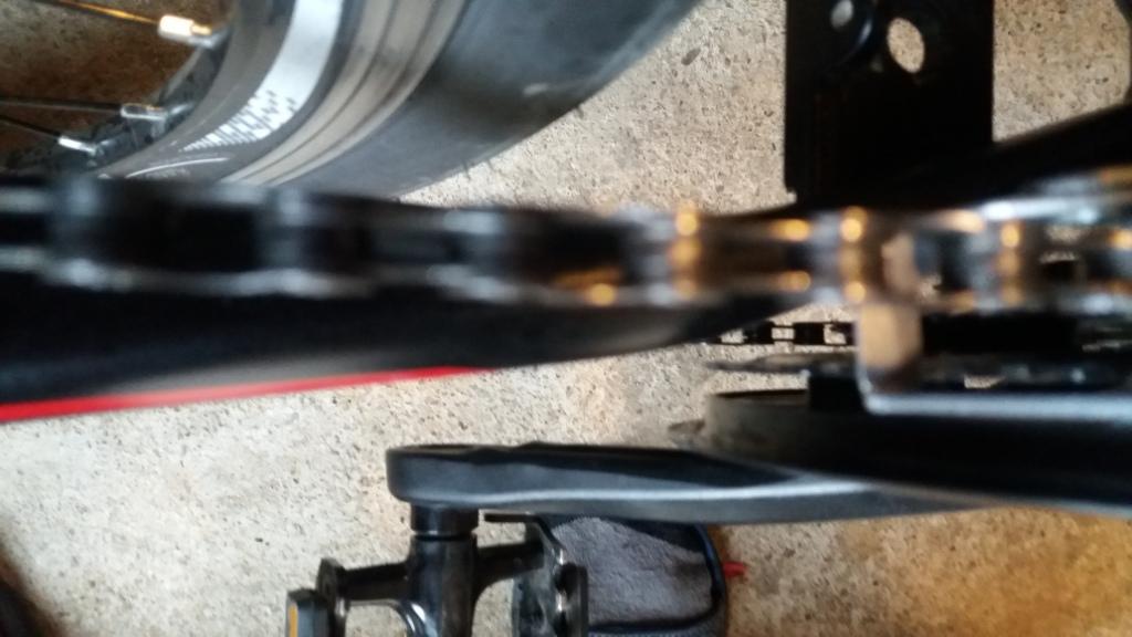

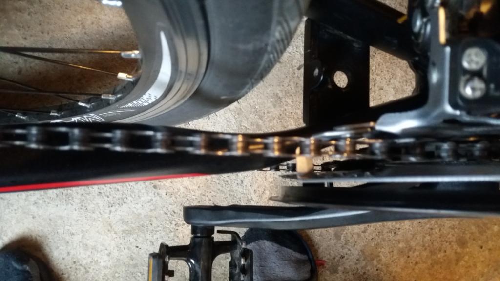

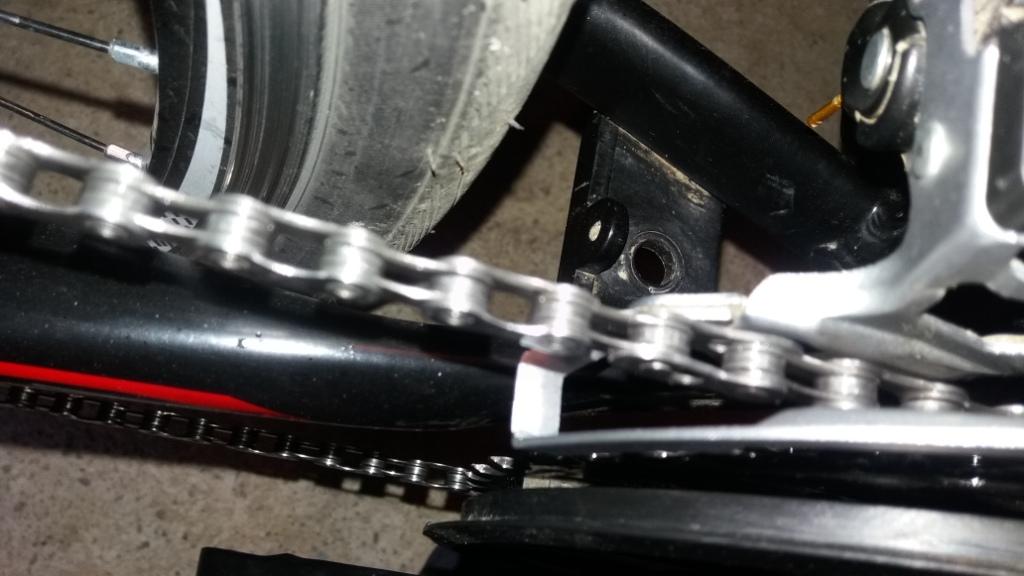

tomek123456789 Napisano 18 Września 2016 Napisano 18 Września 2016 witam czy jest szansa włożenia korby szosowej 50/34 do mojego fitnessa? foto w załącznikach

Tatanka Napisano 18 Września 2016 Napisano 18 Września 2016 Jaka taśma 0,05 mm?Jaka podkładka pod kasetę?.Przy zmianie korby czeka zmiana przerzutki.Trzeba też sprawdzić czy większy blat nie będzie zahaczał o tylne widełki

Tatanka Napisano 18 Września 2016 Napisano 18 Września 2016 Przy różnicy 2 zębów blat powinien się zmieścić.Ale na korbie 2 rz linia łańcucha jest mniejsza,czyli blat prawdopodobnie będzie bliżej ramy.Czy nie będzie ocierał? Nie wiem
